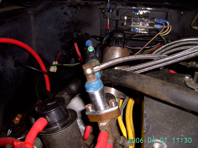

Messagepar claude16 » Ven 05 Déc 2014 à 18:44
J'ai eu un problème de démarrage à froid !!! (avant, c'était le démarrage à chaud à cause de l'alimentation permanente en 12V de l'injecteur). Ici, mauvais contact, les fils n'étaient pas soudés dans la gaine suite au remplacement du connecteur. Du coup, j'en ai profité pour placer une LED verte qui m'indiquera "injecteur ouvert" oui, enfin ...sous tension; ça pourra, à l'avenir me donner une indication.
