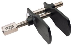

Messagepar doc.63 » Dim 12 Avr 2015 à 15:00
vérifie qu'un des pistons des étriers ne soit pas simplement grippé, roue démontée tu fais sortir le piston en freinant, un coup de WD40 autour sans en mettre partout et tu le rentres avec une pince qui va bien et tu le ressorts etc plusieurs fois....
