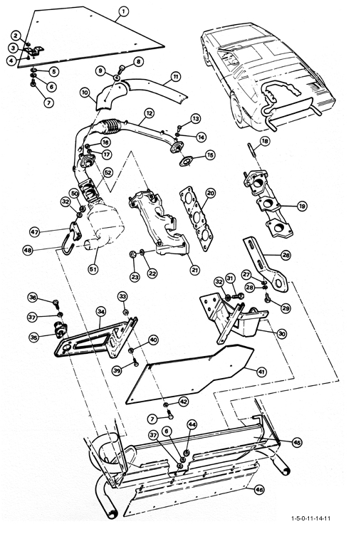

Et je me suis dit que la patte de fixation du pot d'échappement que j'ai remonté était vissée sur le bloc moteur par deux trous de vis qui laissait peut-être passer l'air avant, durant mes réglages donc! (Écrou 29 de la pièce 26 sur l'éclaté)
Et comme j'avais fait mes réglages sans ces deux boulons fixant la patte, peut-être que le ratio se retrouvait trop riche une fois la patte installée!
J'ai donc réglé à nouveau ma richesse avec le pot fixé et la boîte à air montée (J'ai racheté une clé de 3 :lol: ).

@Arnaud : Tu parles des vis sur le cache culbuteur qui tiennent la patte du silent bloc d'échappement
supérieur ?
Messagepar Joedjd » Dim 05 Avr 2015 à 10:13
Pas de prise dair au niveau des vis de fixation du pot car Cest sur le cache culbu et ca ne communique pas avec l'intérieur. Heureusement !
