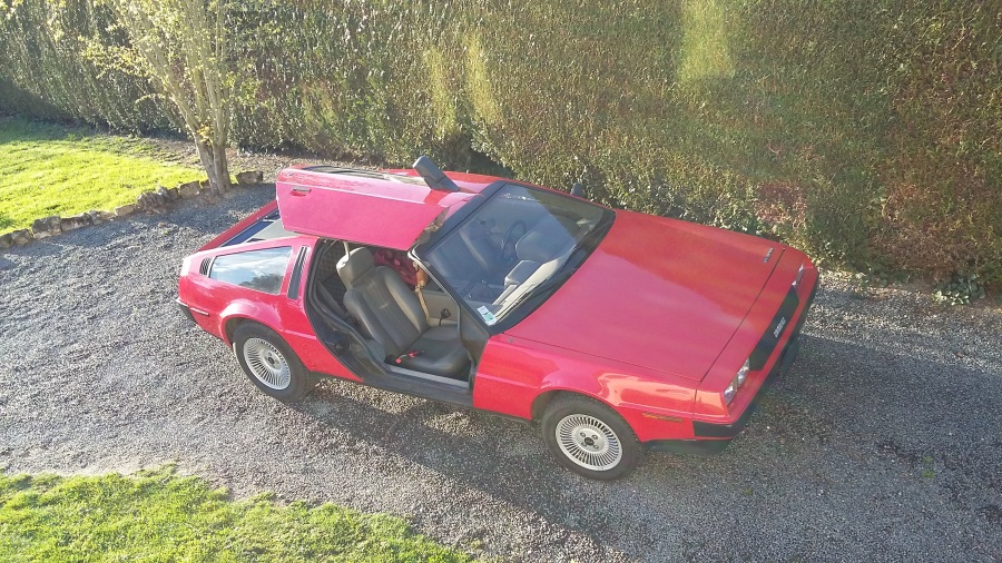

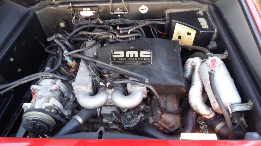

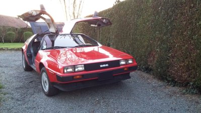

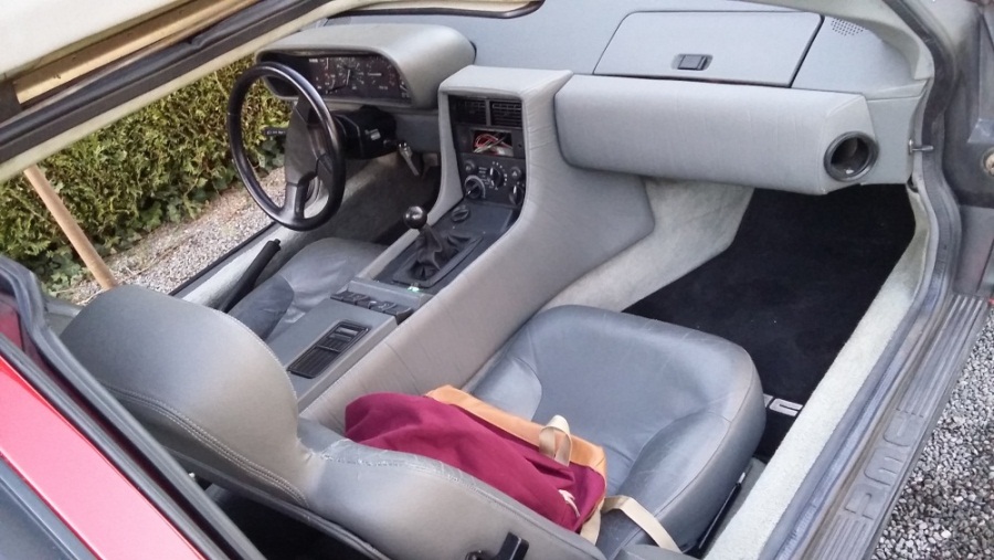

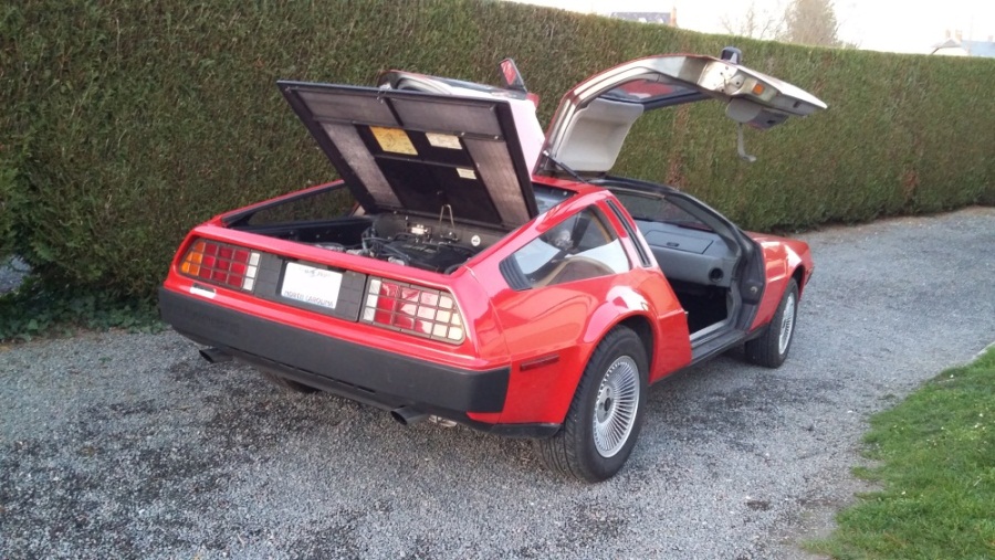

Messagepar Bastien-fma » Jeu 30 Juin 2016 à 22:58
Merci Raph !
Bon, voici quelques photos, tant attendues par certains :wink:
Il y à encore quelques pièces à trouver, Notamment des ressorts de suspension avant coupés ou non, une partie de l’échappement d'origine et quelques petites bricoles, mais sinon on est bien 8)
