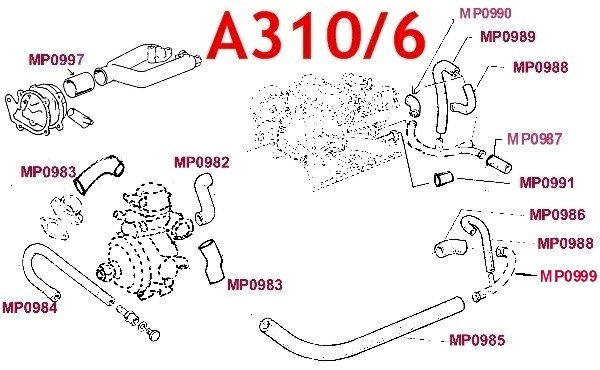

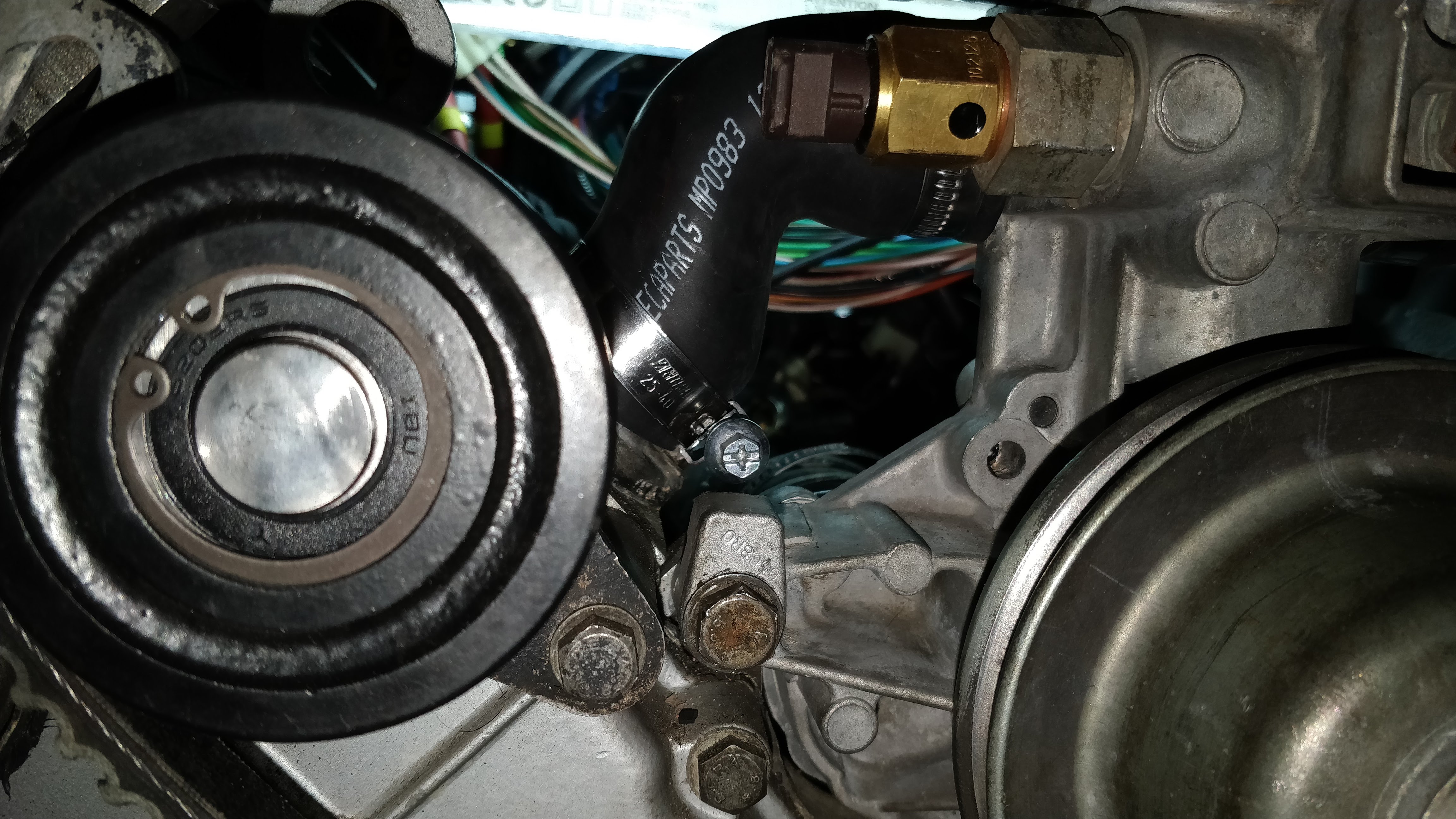

Messagepar Kaaes » Jeu 17 Mai 2018 à 00:39
Voici les durites de Mecaparts ! ça me satisfait beaucoup plus !
http://www.mecaparts.com/Equipement/pag ... 10&page=08
Durites d'eau réchauffage carburateurs A310/6 ( la paire )
Water hose for carburator warming (the 2) MP0983
PS : ne pas se fier au mot "carburateur" :lol:

Re: Pascal - VIN 2371
Messagepar Cycoscalp » Jeu 17 Mai 2018 à 06:35
Ah ouais, c'est beaucoup plus propre!

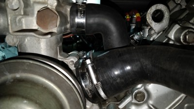

Messagepar Kherns » Dim 20 Mai 2018 à 19:33
Cycoscalp a écrit:Salut,
je suis preneur de l'info. En attendant, ce matin j'ai redémonté la durite et l'ai légèrement rétréci des deux cotés, la pliure est vraiment moins nette. Je surveillerai tout de même avec le temps.
Au fait, comme j'ai démonté les conduites d'injection pour en remettre des neuves. Comment on vérifie qu'il n'y ai pas de fuite sans démarrer le moteur?
On sort les injecteurs, on les mets dans des bouteilles, on mets le contact et on shunte le relais RPM?
J'ai ajusté les miennes de la même manière, et depuis Oct 2015 aucuns soucis à déplorer.
