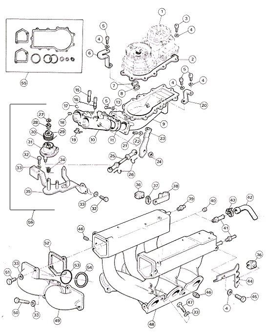

Messagepar Arnaud » Dim 22 Jan 2017 à 11:49
Un bon truc pour localiser les éventuelles prises d'air sans rien démonter est de pulvériser un peu de nettoyant pour frein à bonne distance de points stratégiques.
Comme c'est un produit inflammable, le régime moteur augmentera légèrement un court instant si le nettoyant s'infiltre par une prise d'air.
Mais comme ton régime moteur est déjà haut, ce sera peut-être difficile de déceler la nuance du régime moteur.
Sinon les suspects potentiels peuvent être les jonctions 2, 8, 11, 52, 53 en cas de prise d'air (cf. éclaté).
Assure toi également que les 3 papillons (16) soient bien fermés et qu'en changeant tes durites, tu n'aies pas débranché de durites de dépression au niveau du WUR par exemple.
Quelles durites d'essence as-tu changé? Celles du réservoir au moteur ou bien celles du KJet?
Si tu as également changé la sonde lambda, remets l'ancienne pour voir si cela redonne le régime original de ton moteur.

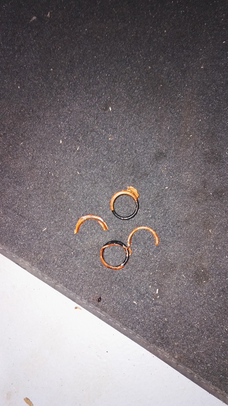

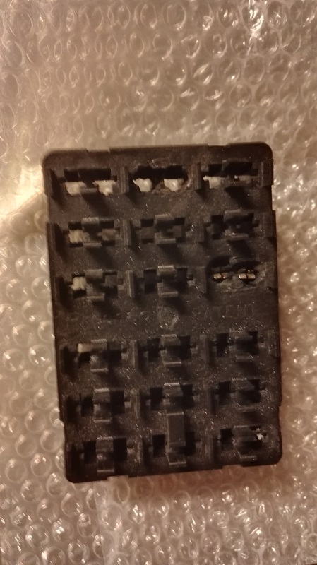

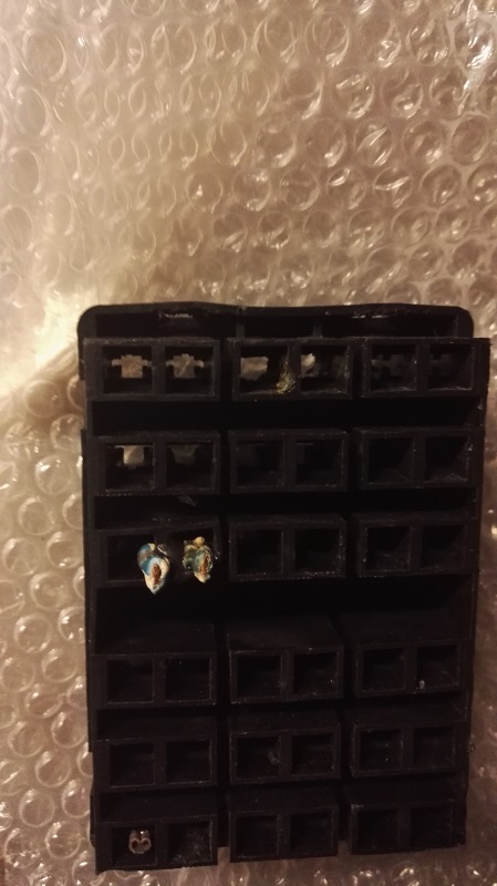

Messagepar matmat49170 » Jeu 16 Fév 2017 à 11:28
un peu de news du remontage de 16913, des mise à niveau utiles de réalisés
changements du support à fusibles, en effet le 7 et le 15 commençais à partir en live!!
et remplacement du joint de la jauge de remplissage de la bva avec un joint pour l ottersat!!! merci Raph pour ce super tuyau!!
et voila ce qui servait de joint avant!! 2 joints torique et plein de bouse orange!!!

Messagepar Bastien-fma » Jeu 16 Fév 2017 à 12:01
Pal mal le changement de la boite à fusible !
Pas trop de prise de tête ? tu as coupé les files ou tu as sorti les cosses ?
Re: mathieu vin#16913
Messagepar matmat49170 » Jeu 16 Fév 2017 à 13:29
Merci bastien ( et bon anniv!!)
Un peu chiant en effet.j ai sorti toutes les cosses, et contrôlé leur etat si elles étaient bonnes, controle serrage du fil et remontage , sinon pourri et oxydé =changement de cosse, j ai eu 3 fusibles de concerné soit 6 cosses!
Je m en sors bien

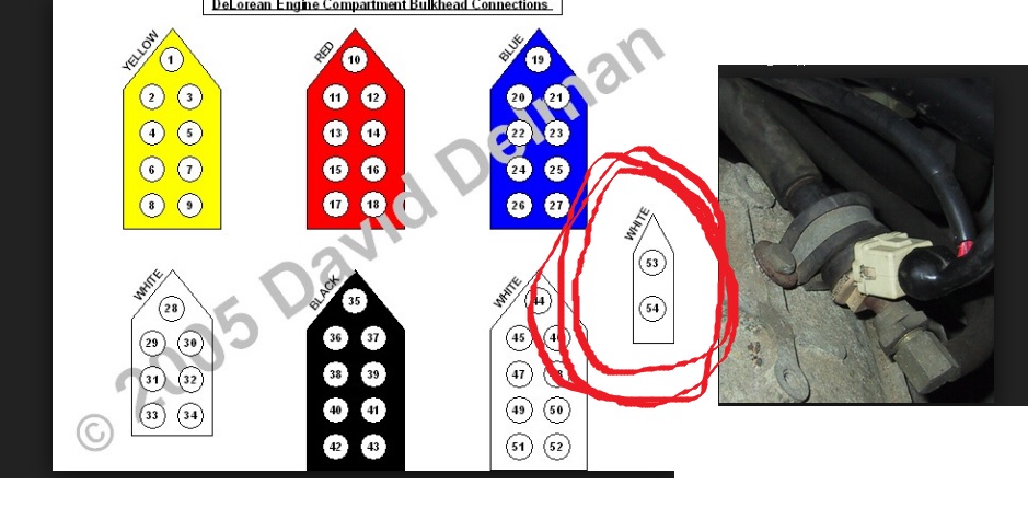

Messagepar MarvinBerry27 » Mar 28 Fév 2017 à 17:21
une sorte d'électrovanne sur la culasse droite (deux durites, c'est à dire une arrivée et un départ d'essence et un connecteur électrique à deux broches).
Ça doit "buzzer" quand le moteur tourne, si ça buzz pas ou alors super grave ou super aigus c'est qu'il y a un problème dans la régulation lambda.
Sans sonde lambda la régulation est à 50%
PS : la prise d'alimentation de la vanne de cadence c'est ce connecteur la :
