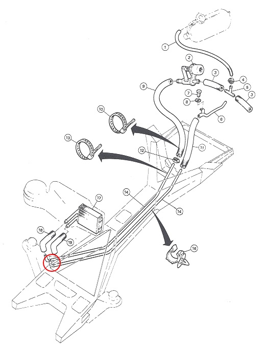

1- Les durites du radiateur de chauffage à l'avant me posent du soucis, il y en a une qui vient se connecter à la durite en dur qui se situe entre le déshydrateur et le châssis, j'ai absolument aucun accès et aucun appuis, faut-il juste de la technique ou y'a une petite astuce ? (à part virer la bouteille).

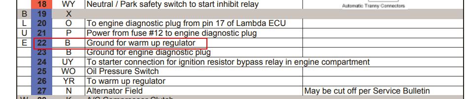

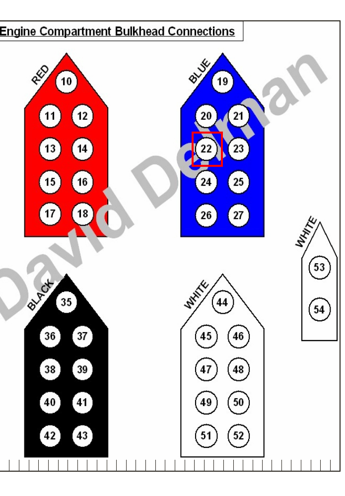

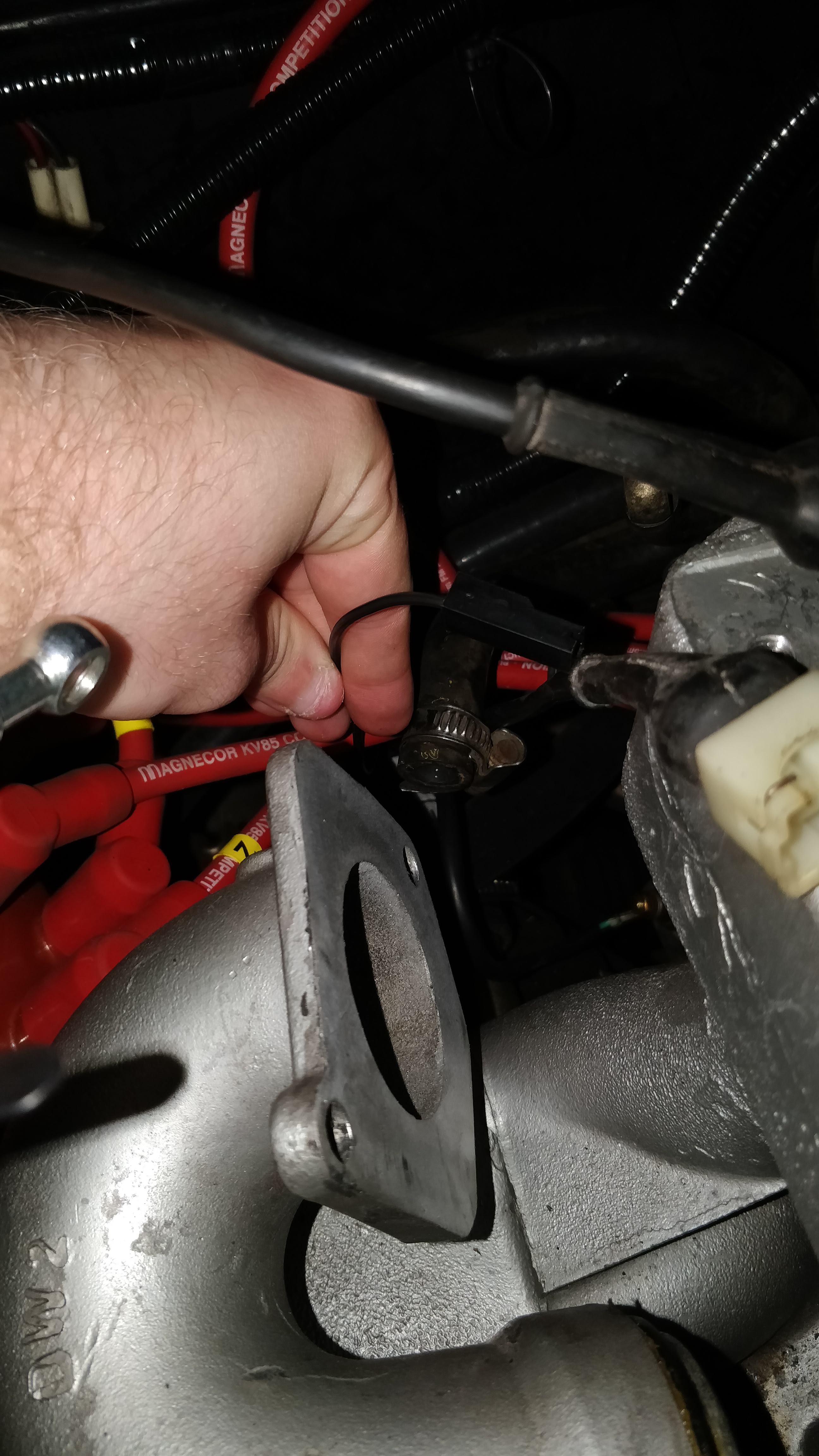

2- Sur la photo ci-dessous j'ai un petit connecteur noir qui sort de nulle-part, il ne me semble pas en avoir vu un autre identique dans le moteur, je sais que c'est un peu brut de décoffrage, que y'a pas beaucoup d'infos et que ça pourrait être n'importe quel connecteur mais .. sait-on jamais ! (Je ne l'ai pas trouvé sur le schéma).

1- des petits doigts
2- masse CRUCIALE au bon fonctonnement du moteur car c'est une masse du circuit lambda. sans elle, pas de regulation correcte. ce faisceau doit etre raccordé à la pipe d'admission

Et vu que c'est un connecteur pour une cosse plate, y'a une cosse normalement syr l'admission ?

oui, d'origine un fil de 10cm avec une cosse plate d'un coté et une ronde de l'autre fixée a l'admission. sans lui, ça ne marche pas. vire la cosse plate et soude pour plus de fiabilité, ca finit toujours par s'oxyder ou se barrer.

Du coup j'ai fais un test de continuité et il s'avère que ce machin là est la masse du WUR (Sauf si je me suis planté). Du coup je le connecte toujours sur l'admission d'air ou pas ?

si c'est un fil noir et que c'est une masse... et bien ça se fixe sur une masse.
