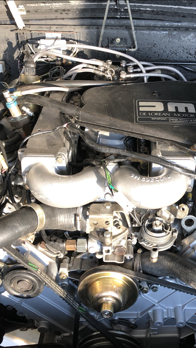

J’ai besoin d’insister un peu pour les démarrages tièdes. Les démarrages a froid sont parfaits avec oscillation du ralenti entre 750 et 1100 pendant une minute puis parfait. Les démarrages a chaud sont immediats et nickels. Mais a tiède...
Alors si j’ai bien appris ma leçon, je me dis que je perds de la pression d’essence et que il faut que ça se ré-amorce . A froid l’injecteur de dem a froid fait son job et a chaud j’ai encore la pression . Alors c’est le WUR qui perds la pression ou peut être une autre idée ?

Messagepar Stainless » Sam 16 Fév 2019 à 12:41
le WUR ne peut pas perdre de pression. la fuite peut venir des joints du régulateur de pression, de l'accumulateur fuyard ou du clapet anti retour de la pompe.
ensuite, deux causes possibles aux problemes de démarrage "tiède" ; thermo-time-switch défectueux (TTS) ou perte de pression résiduelle. il faut donc commencer par mesurer cette pression : sans ce diagnostic de base, on ne peut que jouer aux devinettes avec le Kjet .
si la pression tient correctement, changer le TTS ( qui peut etre ok quand on le teste electriquement, mais qui a tendance a agir aleatoirement quand il derive ). l'injecteur de depart a froid n'agit pas qu'a froid ;)

Messagepar Stainless » Mar 19 Fév 2019 à 14:00
entre nous... vu les symptomes, je changerais d'office le TTS ( au pire, tu l'auras d'avance et i lte servira tot ou tard...). sur le long terme, si tu n'as pas encore fait de diagnostic de pressions sur le Kjet, il faudra y songer, car celà revele l'etat general.

Je pensais a ce qui a changé depuis mon gros démontage jusqu’à la vallée, et j’ai changé les gaines essences . Entre doseur et injecteur et wur . Ces gaines en inox tressées sont très belles mais pas isolées comme celles d’origine . Et ce que ça fait du vapor lock dans les durites ?
Vu que j’ai seulement les démarrages a tiède qui sont hésitants . Je me demande si je devrais pas fendre les gaines isolantes d’origines et les enfiler dessus ?
Vu que c’est la seule chose qui a changé.
Et ca devait bien avoir une utilité.

Messagepar Stainless » Mer 20 Fév 2019 à 18:12
jamais vu de vapor-lock sur cette injection... les gaines isolantes protegent les conduites en polytene d'origien de l'abrasion ou des coups. autrement, ça ne protege en rien de la chaleur.
cherche pas midi à quatorze heures ;)

Messagepar Olivierlarousse » Mer 20 Fév 2019 à 20:36
Ok super ! Alors je vais changer le tts, c’est un filetage conique ou y’a un joint a prevoir ?
Ensuite pour le mano special k-jet , je trouve ça où ? Il faut aussi une vanne 3 voies , des joints cuivres de rechange....Merci
