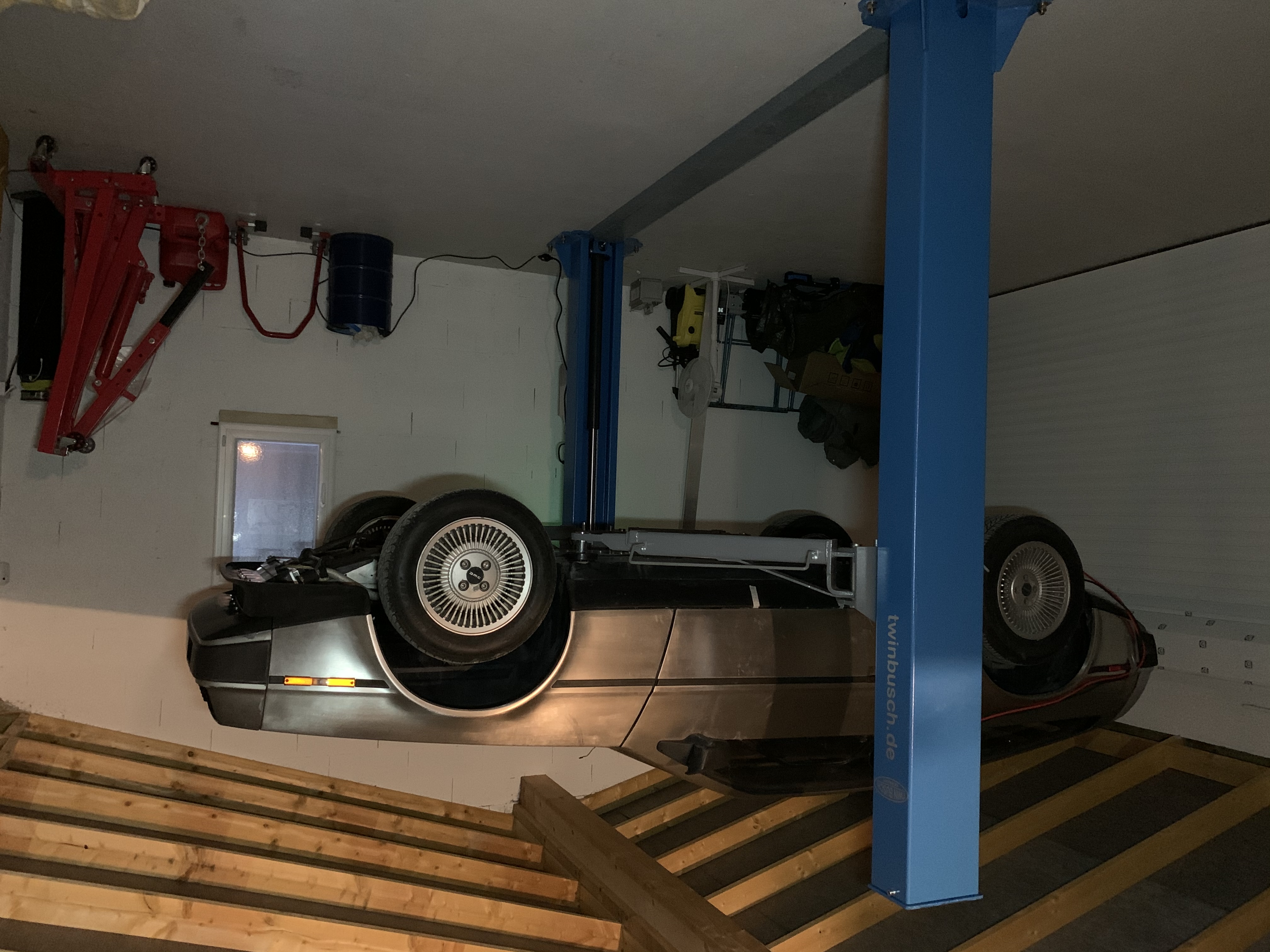

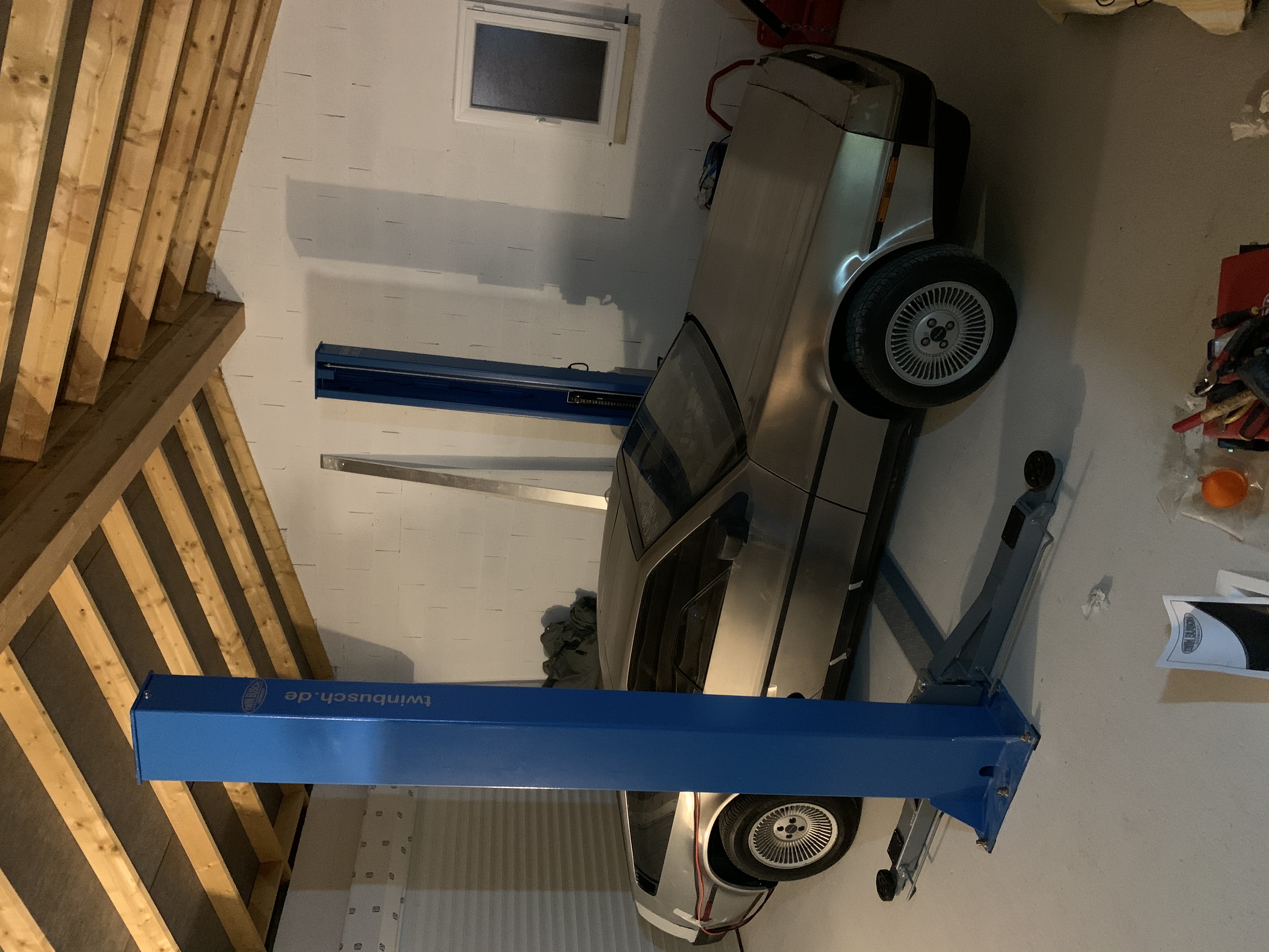

En effet, un sourire immense était sur mon visage quand j’ai pu enfin la faire rouler de manière autonome entre notre ancienne et notre nouvelle maison!
Même si le parcours n’a fait que 600m d’après Google Map, c’était suffisant pour être heureux!
En plus la voiture est passée d’un garage 1 place tout petit à un plus grand de 50m2 avec pont. Et ça, ça change la vie.
La voiture étant basse, je peux lever le pont au maxi, 1m90, sans en faire une crêpe sur la charpente. Même porte ouverte ça passe.

Messagepar Beeboy » Dim 09 Aoû 2020 à 18:13
Y a déjà un bon point, c’est que j’arrive à publier les photos.
Deux photos et sans smiley ça passe, comme on me l’a conseillé sur Facebook.
Pour les mettre dans le bon sens, quelqu’un peut m’expliquer?
Merci

Messagepar tx50 » Lun 10 Aoû 2020 à 18:07
[quote="Beeboy"]Salut!
Je vois que tu as le même pont que moi: c'est un T242? Top en terme de rapport qualité/prix... :ios_50:
