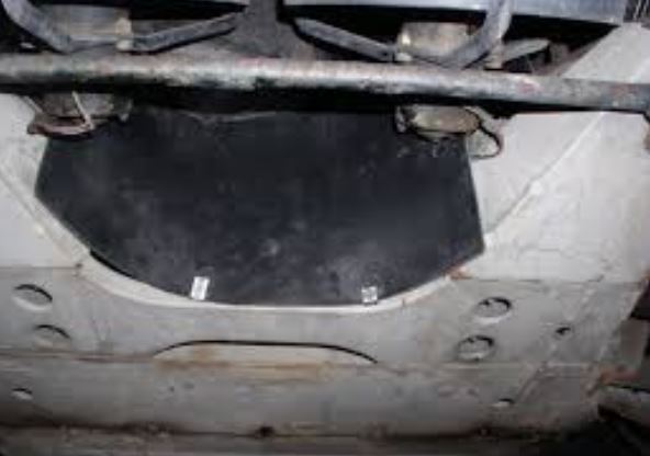

Messagepar zibal » Ven 12 Aoû 2022 à 20:15
Bonsoir à tous.
J'aurais voulu savoir si vous aviez déjà eu des problèmes dû à la chaleur. En ce moment il fait assez chaud, même en Belgique ! ;-)
Cette après midi, j'ai été faire un tour avec la voiture. Longue ligne droite à vitesse constante pour l'allée. Aucun problème.
Mais pour le retour, de la route de ville avec beaucoup d'arrêts aux feux et embouteillages. Et là, à 100m de chez moi, dans un ralentissement, la voiture s'arrête net...
Heureusement, route en légère pense. J'ai pu me mettre sur le côté. Plus moyen de démarrer. J'ai tout ouvert pour faire refroidir le moteur une dizaine de minutes et elle a redémarré pour faire la fin du trajet.

Messagepar Stainless » Ven 12 Aoû 2022 à 21:16
si tu n'as pas le deflecteur d'air derriere les ventilos, ne cherche pas plus loin.
a basse vitesse et dans les embouteillages, les ventilos soufflent de l'air chaud directement sur le reservoir = quand l'essence depasse une certaine temperature, la pompe surchauffe et cavite, c'est la coupure moteur.
c'est un probleme bien connu. la parade consiste a devier le flux d'air chaud vers le bas.
voir les cotes du deflecteur ( air dam ) dans les archives techniques. ça a ete monté d'usine tardivement, il n'y a pas de nomenclature.

Messagepar zibal » Sam 13 Aoû 2022 à 08:44
Merci beaucoup pour ces info. Je vais faire la modification afin d'éviter les futurs problèmes.
Quand tu parles de "déflecteur d'air derrière les ventilos", est ce que c'est les "radiator duct"?

Messagepar JLL31 » Dim 14 Aoû 2022 à 17:29
Stainless a écrit:si tu n'as pas le deflecteur d'air derriere les ventilos, ne cherche pas plus loin.
Bonjour ;
En quelle matiére est fait ce déflecteur ? de quelle épaisseur? et comment est-il fixé ( faut-il perçer le chassis?)
Merci
