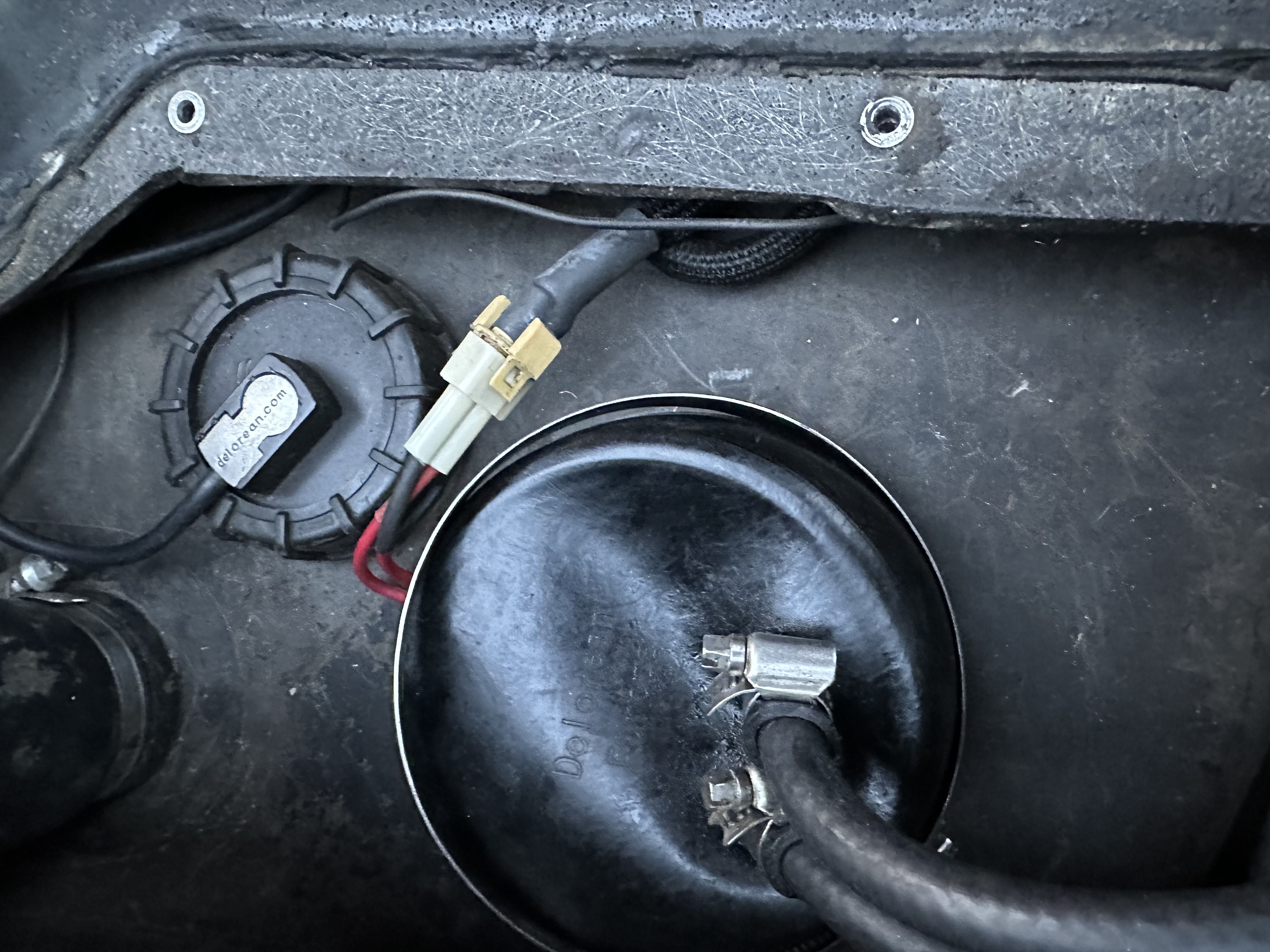

Messagepar LudoDimezi » Mar 28 Mai 2024 à 15:12
Bonjour à tous,
Après quelques kilomètres, c’est à mon tour de rencontrer des problèmes techniques.
Samedi pendant une manœuvre, je passe la marche arrière (je pense que cela se serait aussi passé avec une vitesse) et la voiture a calé…. Net !
Derrière elle a redémarré 2 fois, puis après être passé en drive ou en marche arrière, elle n’a jamais redemarré.
Je vous passe les détails du dépannage, en Bretagne, dans la nuit, sous la pluie un samedi soir….
Après diagnostique, et différents tests cela proviendrait du câble entre la pompe et la prise du relais de pompe.
Avez vous déjà eu cette panne.
La voiture démarre en la branchant directement sur la batterie ou sur la lumière du coffre.
Il n’y a pas de 12v et de masse provenant du câble alimentant la pompe.
Merci de votre aide
LudoDimezi
Messages: 101
Re: NEW VIN 5758
Messagepar LudoDimezi » Mar 28 Mai 2024 à 18:15
Problème trouvé.
Fil de masse coupé sur le contacteur à inertie.
Remplacement et c’est reparti
