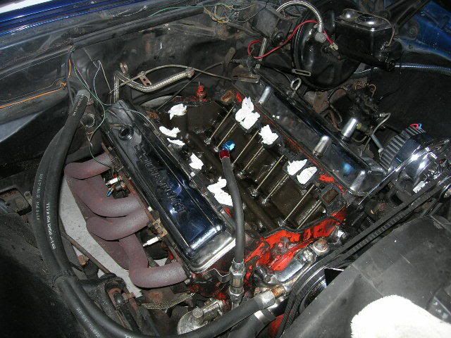

Ma Camaro a précisément 40 ans ce mois-ci 8)
,et toujours la santé!
Pour son anniv', il était temps de s'en occuper un peu :P

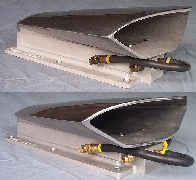

Compresseur 6-71 et injection Scott "MadMax" :P

500hp :twisted:
mais nan je déconne, j'aimerais bien, mais si je mets ca tel quel, ca va cracher 10mn avant d'ecrouler le bas moteur :lol:

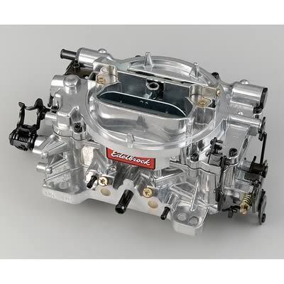

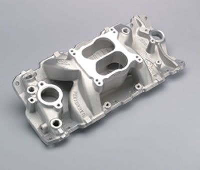

je me contente de la recette, classique, mais efficace; pipe et carbu Edelbrock. et quelques bricoles perso.
je comptais sortir le moteur pour lui redonner un coup de jeune, il est un peu crade... mais on verra plus tard, j'aimerais bien mettre de bonnes culasses :twisted:
ensuite je refais l'echapp' ( ligne Flowmaster et shorties ceramique ) et je mets de l'alu à la place de ce chrome de merde qui rouille

pour que ce soit joli, je devrais sortir le bloc et le repeindre. mais si je le sors, je vais le demonter et etre tenté d'en faire une usine a gaz alors vaut mieux pas :)
