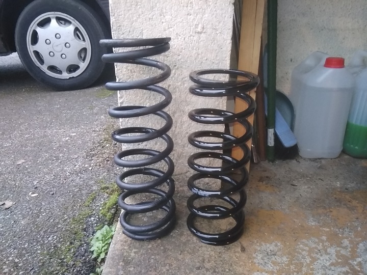

"Voila... à gauche c'est le ressort avant d'origine et à droite celui de chez Delorean EU" :roll: :arrow:
Bonjour Dimitri. Tu n'aurais pas la dimension du ressort avant d'origine par hasard ? Je viens de démonter mon train avant et j'ai l'impression que j'ai aussi les ressorts de Delorean EU (bien que les miens soient bleus) :D Merci.

Messagepar MarvinBerry27 » Dim 15 Avr 2018 à 19:52
Salut !
Original de 36 cm
Ceux de ED 30 cm
:wink:
Messagepar v480_be » Dim 15 Avr 2018 à 20:34
MarvinBerry27 a écrit:Salut !
Original de 36 cm
Ceux de ED 30 cm
:wink:
Merci :wink: Je suis donc juste au milieu: les miens mesurent 33,5 cms :lol:
Pourtant, je trouve déjà la suspension très dure :evil:
Tu as monté ceux de Ed ? Tu as quoi comme amortisseurs ?

Messagepar MarvinBerry27 » Lun 16 Avr 2018 à 08:11
Avant et arrière :
Spax du club anglais + ressort court de chez Ed !
Messagepar Stainless » Lun 16 Avr 2018 à 11:00
Original de 36 cm
Ceux de ED 30 cm
:wink:
Ce n'est pas la longueur du ressort qui determine la dureté de la suspension . D'ailleurs les divers revendeurs mettent l'accent sur la hauteur de caisse mais rarement sur la tare. Il me semble que les ressorts dmc.eu sont un peu plus souples que les eibach qui sont typés sport.
Messagepar Joedjd » Lun 16 Avr 2018 à 11:15
idem pour les KW
Messagepar v480_be » Lun 16 Avr 2018 à 21:08
MarvinBerry27 a écrit:Avant et arrière :
C'est pas trop "tape-cul" ? Sur quelle position as-tu réglé tes Spax (à l'avant) ?

Messagepar v480_be » Lun 16 Avr 2018 à 21:17
Stainless a écrit:
Original de 36 cm
Ceux de ED 30 cm
:wink:
OK. Mais alors si c'est la tare du ressort qui détermine la dureté de la suspension, à quoi sert le réglage de dureté des amortisseurs (ex: des Spax) ? Désolé, j'essaie de comprendre: j'ai des ressorts de 33 cms de marque inconnue avec des Girlings d'origine et je me demande quel sera l'effet sur la souplesse de la suspension si je remplace les Girlings par des Spax réglés en position "soft" ?

Messagepar Stainless » Mar 17 Avr 2018 à 08:09
Le réglage joue sur l'amortissement ( en gros la résistance à l'enfoncement et au rebond ,l'élasticité). Mais si tu conserves le meme ressort, la suspension sera toujours aussi dure... ressort et amortisseur sont complémentaires mais ne jouent pas le même rôle. C'est long à expliquer alors si tu veux mieux comprendre, il doit y avoir des articles ou vidéos sur le net expliquant le rôle de chaque élément.
