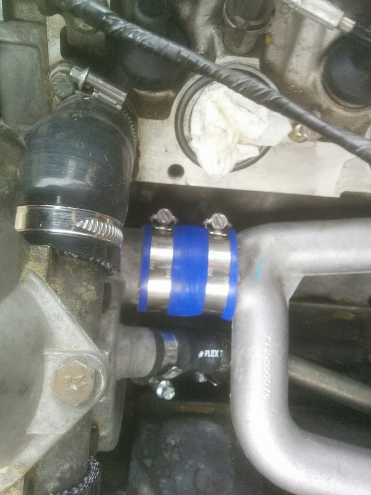

bonjour à tous,
Question, doit-on forcement ouvrir la VOD pour changer la pompe à eau ?
Est-ce que c'est jouable sans tout démonter (c'est à dire avec admission et injection en place) ?

Je pense que non du fait qu'il y a les deux durites du bas qui partent vers l'arrière de la Pompe

Messagepar sim254 » Mar 14 Mai 2019 à 22:23
MarvinBerry27 a écrit:Question, doit-on forcement ouvrir la VOD pour changer la pompe à eau ?
Peut être juste en retirant le W mais je doute...
J'ai démonté la mienne il y a 1 mois, ça me parait quand même chaud de réemboiter les durites & resserrer les colliers à l'arrière sans démonter l'admission... Surtout pour aller nettoyer tout le ldr qui va couler partout dans le V. Après tu peux toujours tenter et voir ce que ça donne 8) Ta pompe a un soucis ?

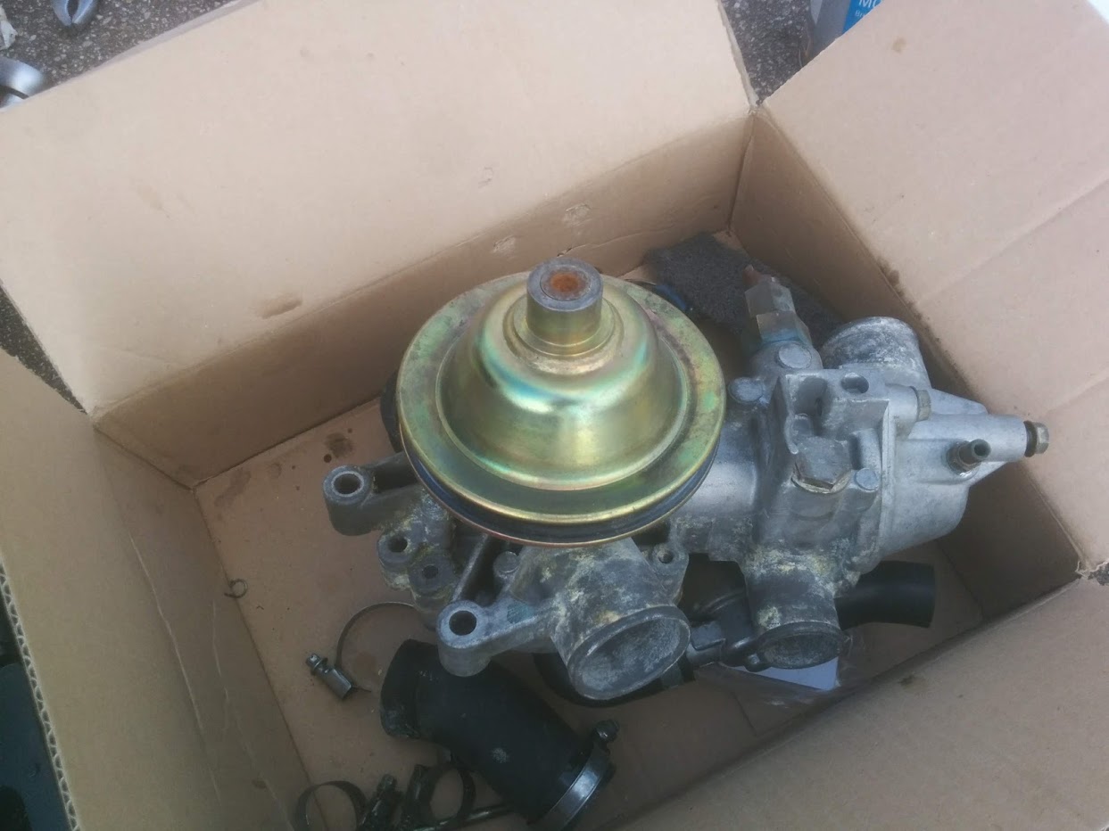

Messagepar MarvinBerry27 » Mer 15 Mai 2019 à 08:31
merci pour les photos, ca me remet les choses en tête car j'avais démonté il y a 4 ans.
Ma pompe est bonne mais la poulie est voilé. du coup j'ai commandé une poulie neuve et je vais voir.
