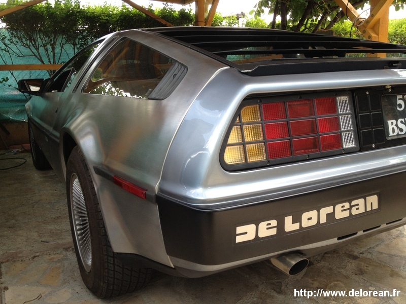

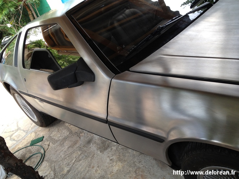

Messagepar wakashimazu83 » Ven 11 Mai 2012 à 14:29
Mercredi, petit nettoyage de l inox avec tampon, sans trop insister, c est deja pas trop mal, l inox est deja bien mieu, mais j envisage de faire un bon gros brossage quand j aurais un peu plus de matos...
Collage definitif au double face du lettrage inox ( j aime beaucoup ) 8)
Suivie d' une petite ballade en solitaire avec detour pour rentrer chez moi, je l apprivoise petit a petit :wink:
La voiture fonctionne tres bien, elle demarre au 1/4 de tours a chaud comme a froid...
j ai une petite fuite d'huille de boite au niveau du joint spi du cardan gauche, rien de bien mechant mais bon faut le changer. (ya une ref pour ce joint ?

Messagepar Stainless » Ven 11 Mai 2012 à 14:37
ton brossage a l'air correct, juste besoin d'etre décrassé a mon avis.
quant au cardan, il ne suffit pas de changer le joint , il faut aussi un "speedi-sleeve" sinon le joitn ne va pas faire long feu
