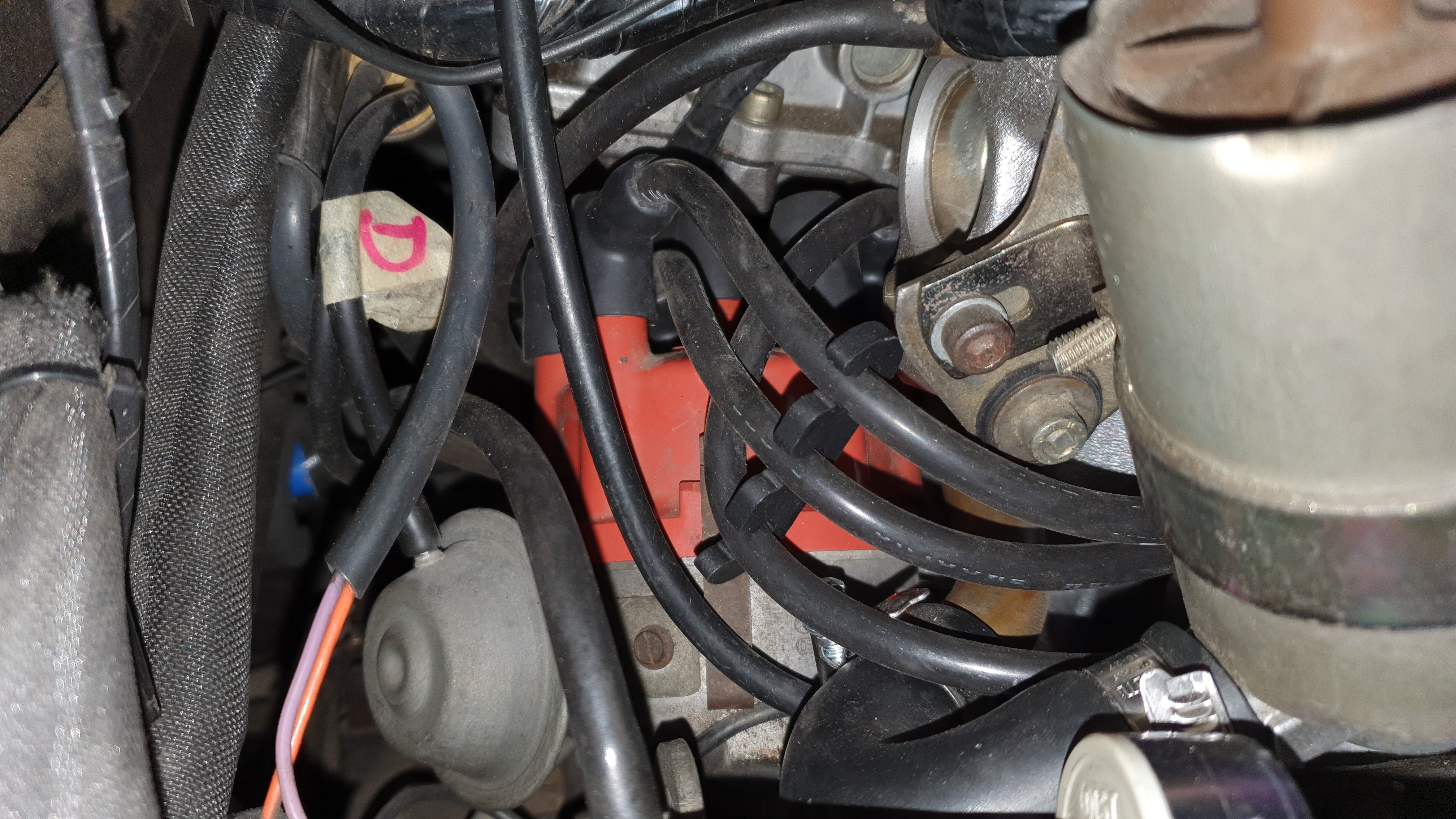

Quand j'avais des soucis de broutage après passage à l'hei, j'ai utilisé des "spacers" un peu partout pour éviter que les fils ne touchent et j'avais refait un peu le routage des câbles.
J'ai l'impression que ça avait sensiblement améliorer le truc. Ça ne coûte pas grand chose alors à tester :ios_37:

Les câbles d'allumage sont neufs (mai 2023) provenance DeLorean Go
Effectivement ajouter des Spacers à l'époque mais cela n'a rien changé
