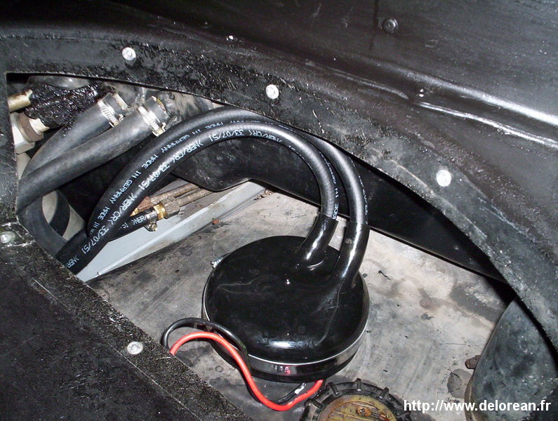

durites neuves et protection de pompe neuve, que du beau !

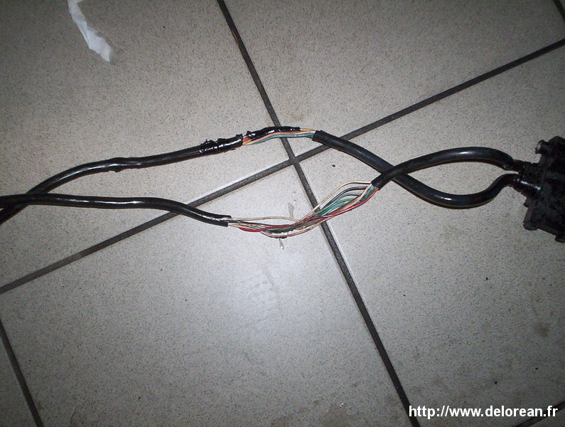

changement du modulateur de boîte auto, mes fils avaient flambés, l'électronique était "out", MERCI LE HOW_TO de raphaël
le vieux flambé:
un tout beau:
test fait avec le HOW_TO controle de boîte, nickel, merci pour les mails de raphaël, j'avait flambé le fusible N°13 en testant, ce qui m'a valu un démontage pour rien, si j'attendais les conseils du boss ... mais maintenant, JE NE TOUCHE PLUS, ça marche nickel !

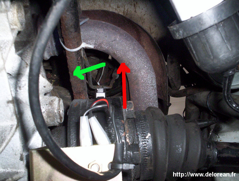

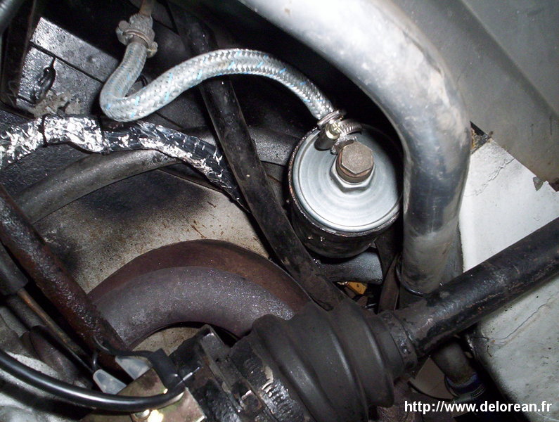

c'est bien de cette partie de l'échappement "flêche rouge"qu'il faut éloigner le câble de contrôle de boîte ?
peut-on l'attacher sans risque sur "flêche verte " ? ça ne chauffe pas ça ?
MERCI
bon , il paraît qu'il y a une autre "vie" en dehors du dessous de nos bagnoles , aujourd'hui je vais essayer de m'aventurer dans ce nouveau monde ! lol
Messagepar Stainless » Sam 24 Mai 2008 à 09:29
en vert, c'est le tube de jauge , essaie putot d'attacher les cables au "plafond", contre la coque et le plus loin possible du tube intermediaire.
si tu le sens , il serait aussi judicieux d'entourer le tube de ruban thermique pour eviter qu'il ne crame tout ce qui est à proximité.

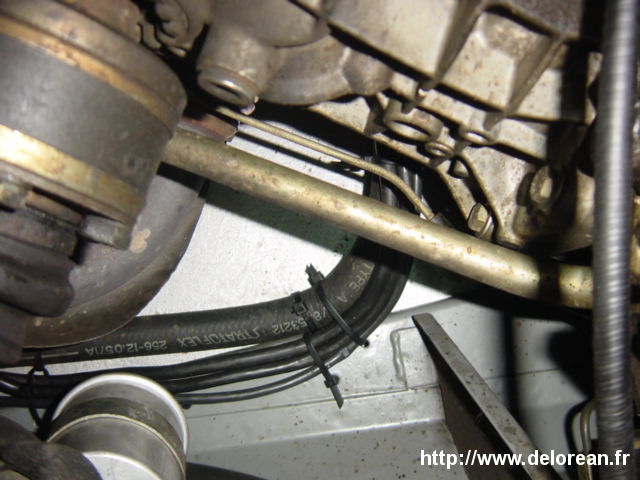

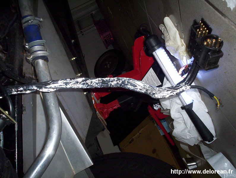

Salut Doc, après update du module et entretien de la BVA sur ma D, j'ai revu l'hygiène cablage pour ne pas riquer d'ennuis. Je l'ai passé au dessus de la boite sur le haut entre le chassis et l'ecran thermique le plus loin possible du tube d'échappement.
Comme suit
Depuis pas de probleme...

Merci, sur vos conseils, j'ai enrobé les câbles d'un scotch aluminium réflecteur thermique, tolérance 600°C, et passé comme marcus les câbles au plus haut, c'est loin du pot et bien protégé, si la voiture crame , il ne restera que ça de bon :mrgreen:

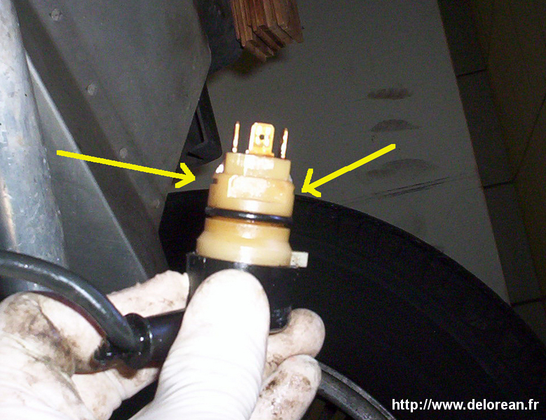

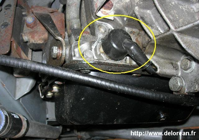

cette prise du connecteur de boîte coté conducteur:
elle bouge un petit peu ou elle est solidement fixée ?
il me semble que chez moi il y a un léger suintement d'huile à ce niveau...et elle gigote un peu ...
comment c'est serré à intérieur du carter ? il y a un joint ?
merci
Messagepar Stainless » Sam 31 Mai 2008 à 08:25
Elle est retenue apr l'interieur du carter par un clip en U.
Et il y a un joint torique pour l'etancheite.
Messagepar MARCUS » Sam 31 Mai 2008 à 18:54
Normalement ça ne bouge pas :?
Messagepar doc.63 » Sam 31 Mai 2008 à 19:34
Bon, je dois avoir un problème avec le clip en U...

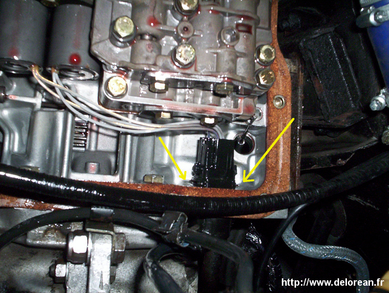

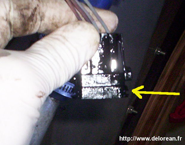

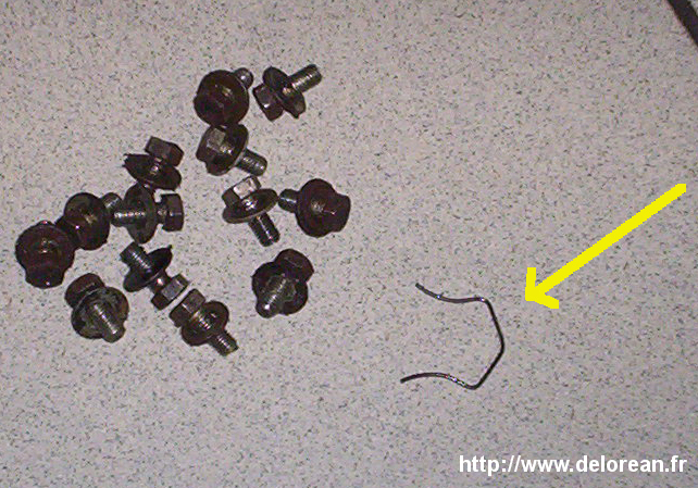

la prise du connecteur de boîte coté conducteur est bien fixée par un clip en U:
il doit s'engager dans une rainure sur le connecteur ET sur la prise interne de la boîte:
normalement fixé cela donne ça :
j'en ai profité pour changer le joint torique...

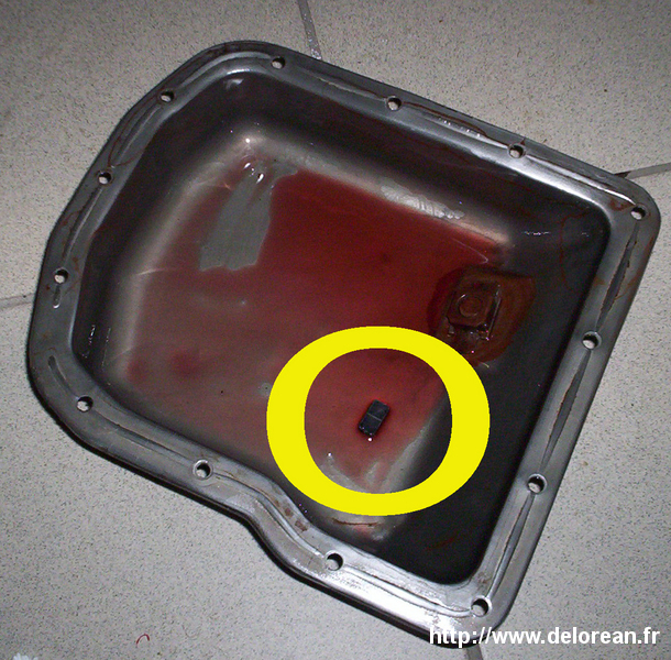

J'ai eu la surprise de trouver un aimant au bond du carter de boîte... après réflexion, il sert à attirer les micro particules métalliques qui viennent de l'usure normale de la boîte, en profiter pour le nettoyer, le mien était tout noir, il avait fait son boulot !

doc.63 a écrit:J'ai eu la surprise de trouver un aimant au bond du carter de boîte...
toi t'as pas lu ton SWN N°2, vilain :twisted:

page 24 ; "au fond du carter se trouve un petit aimant qui fixe les débris métalliques" avec une belle photo de mes doigts :D
