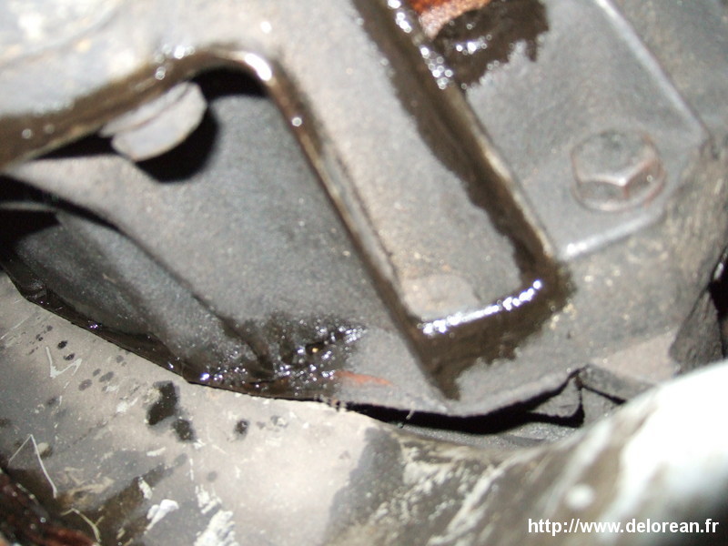

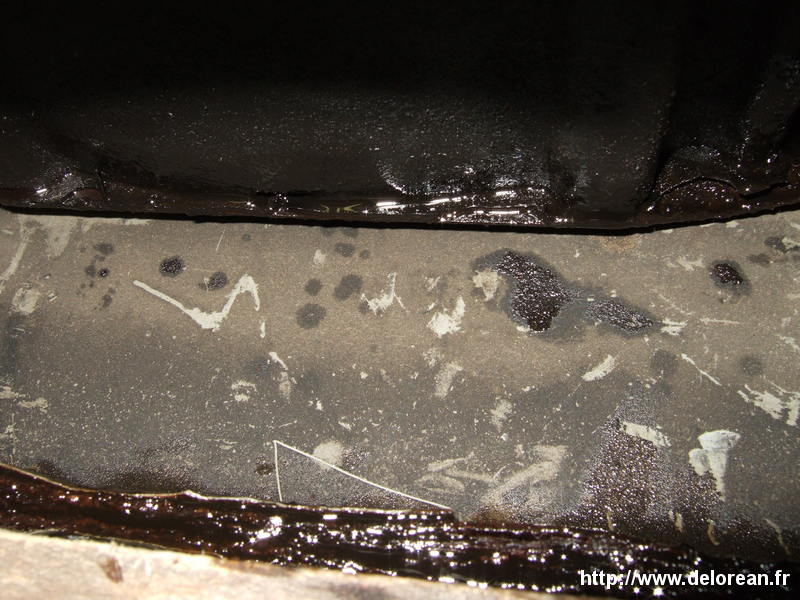

je jette alors un coup d'œil sous la voiture, et sa se met a suinter a la jonction moteur/ boite, de la grosse huile noire dégueulasse.. j'ai tout arreté alors :evil: c'est quoi qui fuis cette fois ci ? :s
Image :?
Messages: 2263
Messagepar mike_84 » Lun 15 Juin 2009 à 18:17
avec ta photo on ne voit pas bien l'origine de la fuite
Mais a cet endroit il y a pas 20 000 possibilités a mon avis, surement le joint derriere le volant moteur :( (pas de précipitation toutefois, montre nous précisement l'endroit ou ca fuit)
Messagepar liquidsnake » Lun 15 Juin 2009 à 19:01
c'est précisément a la jonction boite/moteur au joint entre les 2, ce que je comprend pas c'est que l'huile qui suite est tte noir,sale alors que l'huile moteur est neuve et tte propre
la on voit un peu mieux:
Messages: 2263
Messagepar fabrice » Lun 15 Juin 2009 à 20:59
c'est surement l'huile de boite ou ton cylindre récepteur d'embrayage qui fuit :roll:

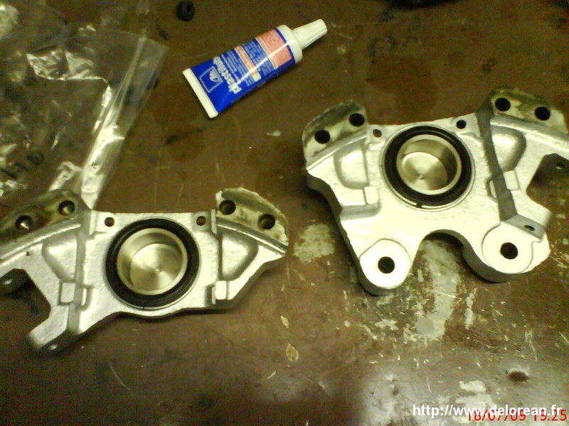

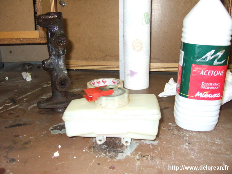

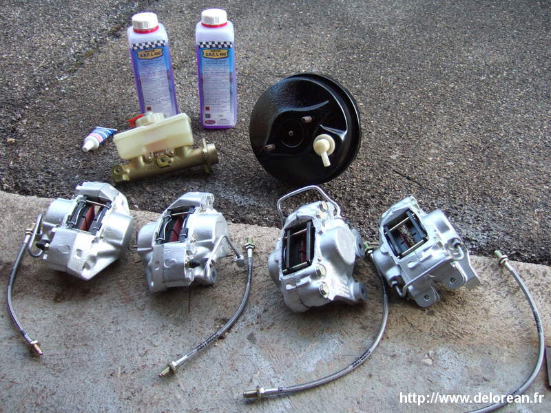

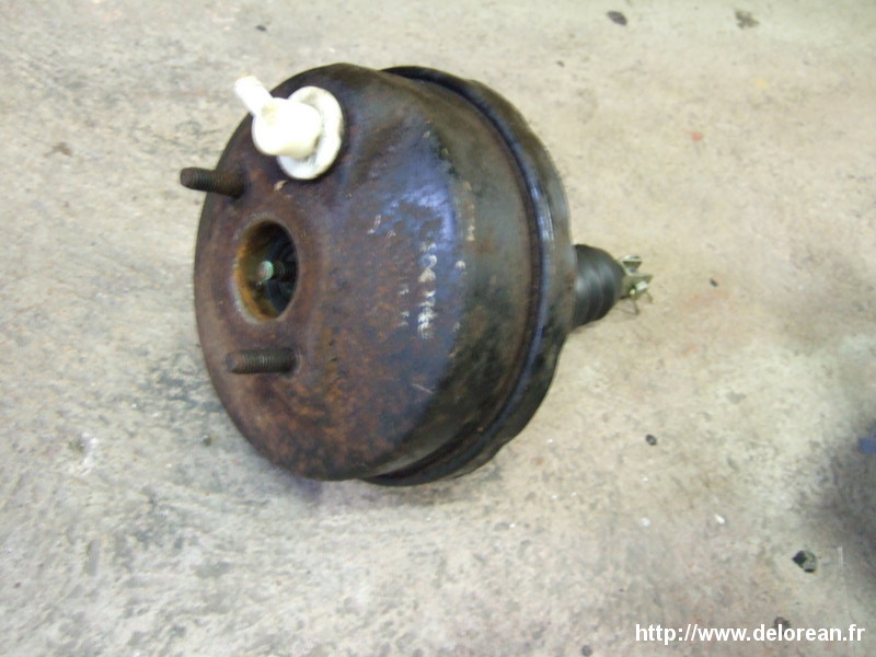

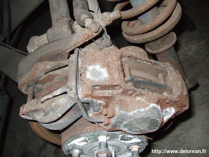

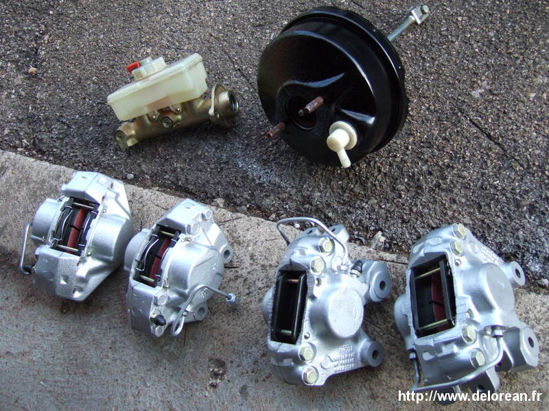

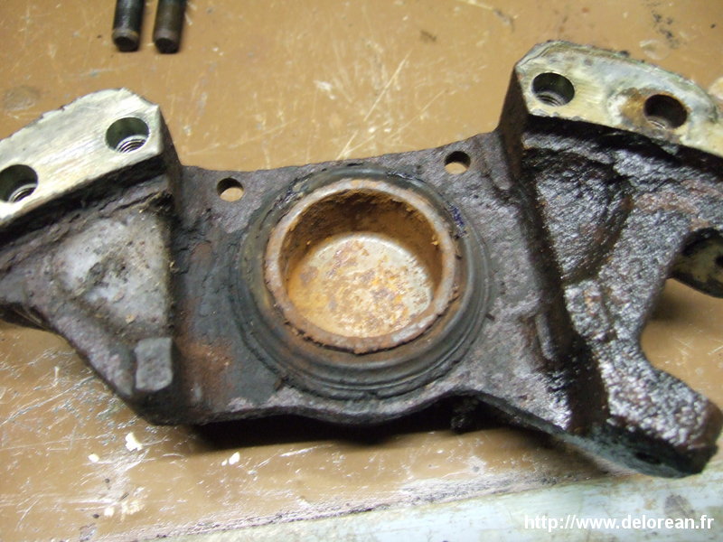

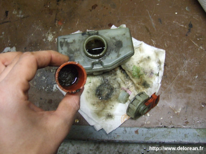

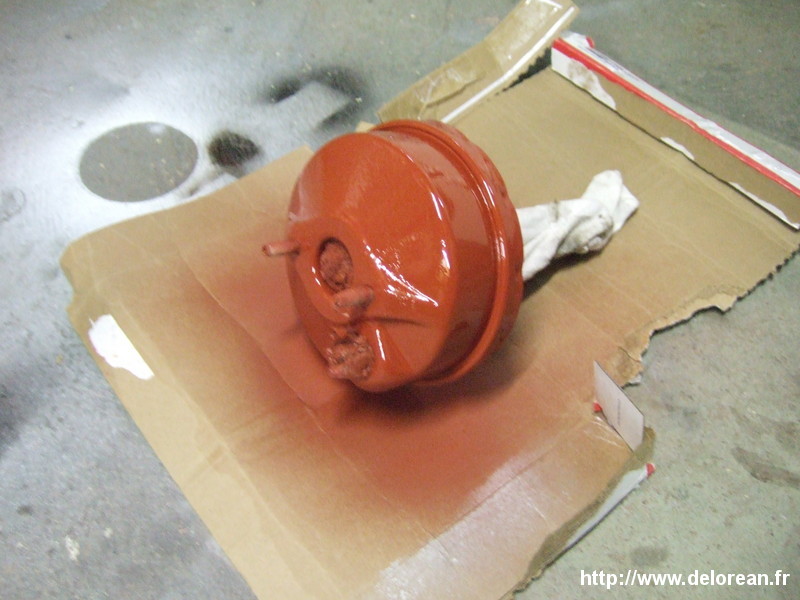

Messagepar liquidsnake » Ven 24 Juil 2009 à 18:03
Et les FREINS ? ©
voila l'état initial...
la belle petite bouillie classique...
nettoyage, poncage, peinture...
pistons Inox de chez John
et voila 8)

Messagepar Alex » Ven 24 Juil 2009 à 18:20
Super boulot ! Surtout quand on voit l'état initial :shock:
Comme quoi la rouille n'est pas une fin en soi :lol:
Messagepar Domi » Ven 24 Juil 2009 à 18:35
Félicitation pour ce magnifique résultat :wink:
Messagepar Florent » Ven 24 Juil 2009 à 19:32
+1
Beau boulot, faut de la patience :)
Messagepar doc.63 » Ven 24 Juil 2009 à 19:35
Bravo 8)
Messagepar david » Ven 24 Juil 2009 à 20:17
tres beau travail ! :wink:
Messagepar fabrice » Ven 24 Juil 2009 à 21:30
beau boulot 8)
