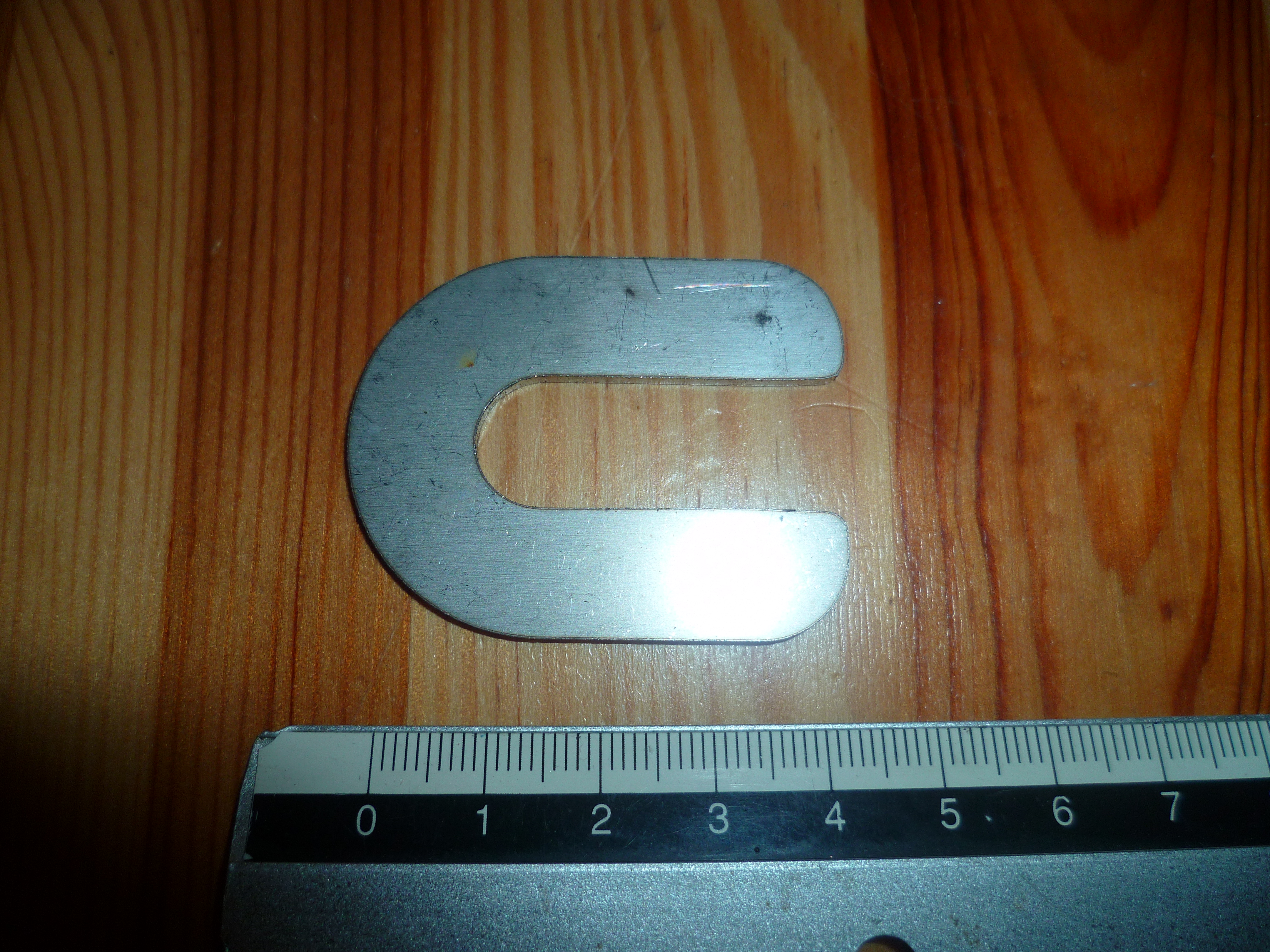

Question: s'il fallait ajouter des épaisseurs pour l'alignement du train arrière, on fait comment, existe t'il un modèle et en quelles épaisseurs?

Messagepar Stainless » Lun 15 Déc 2014 à 20:57
claude16 a écrit:s'il fallait ajouter des épaisseurs pour l'alignement du train arrière, on fait comment,
tu me le dis et je t'en envoie. d'origine ou inox, au choix, j'ai les 2 en rab
Messagepar claude16 » Lun 15 Déc 2014 à 22:08
Il ne faut pas te démunir, je pourrai les réaliser moi même...si j'ai le plan; elles existent en quelle épaisseur ?

De plus, je ne sais pas s'il faudra corriger et si c'est nécessaire, de combien, je n'ai aucune idée, c'est la première fois. Quand j'ai démonté la voiture, c'est la seule chose à laquelle je n'ai pas bougé, le train arrière. Faut pas toucher au train arrière :wink:

Messagepar Stainless » Mar 16 Déc 2014 à 05:07
en général, on en enlève plutot que d'en ajouter car elles sont réglées neutres en usine, alors qu'il faut du pincement.
c'est pour ça que j'en ai en rab', que je n'en ferai rien et que je peux t'en donner. je prendrai les cotes ce soir si tu veux
claude16 a écrit:Faut pas toucher au train arrière :wink:
dans notre cas, si ! le pincement du train arriere joue trés efficacement sur la tenue de route et surtout la réactivité en courbe, c'est trés net. la voiture tourne....mieux
Re: Claude VIN 16991
Messagepar Stainless » Mar 16 Déc 2014 à 17:26
45x35, percé à 12.5 avec un rétrécissement à 12mm afin que la cale ne s'échappe pas seule. épaisseur 2mm
