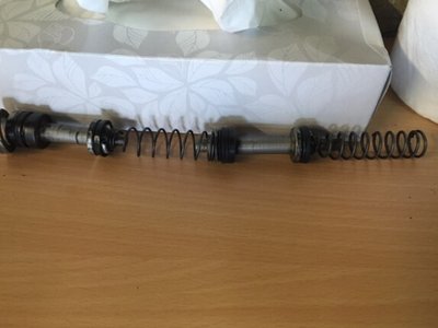

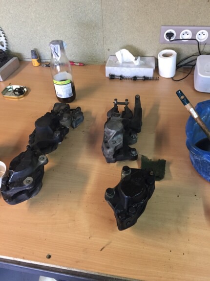

Messagepar maxbordeaux » Mar 14 Avr 2015 à 17:47

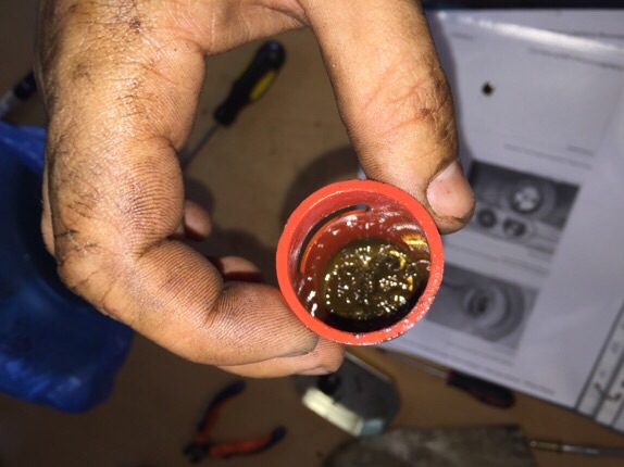

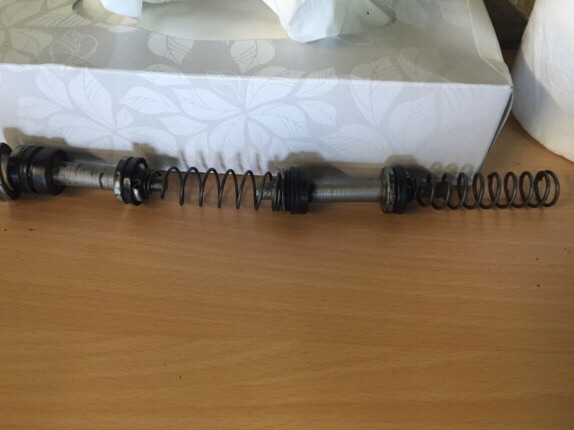

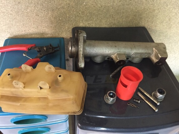

Démontage du maître cylindre ok . Il était rempli de merde ....
Je l ai lavé nikel ainsi que le vase.
Ce soir ouverture des étriers

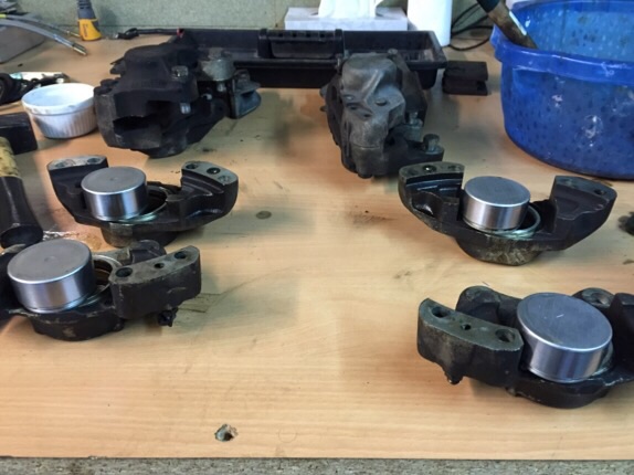

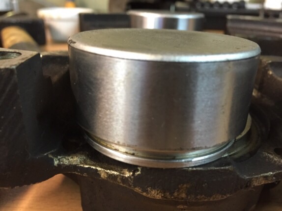

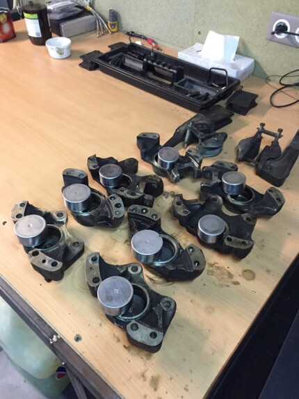

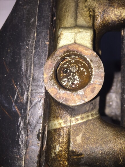

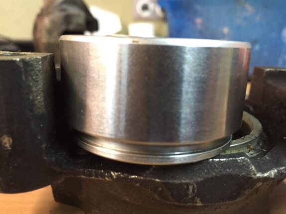

Messagepar maxbordeaux » Mar 14 Avr 2015 à 19:51
Je viens de finir les deux étriers de devant . Il y avait vraiment de la merde dans les étriers mais bizarrement les pistons étaient propres. Après nettoyage à la paille de fer , ils sont vraiment bien .
Je passe aux arrières !

Messagepar Stainless » Mar 14 Avr 2015 à 20:22
maxbordeaux a écrit:Après nettoyage à la paille de fer , ils sont vraiment bien .
en effet ils sont plus que propres, c'est toujours ça d'économisé.

Messagepar maxbordeaux » Mar 14 Avr 2015 à 21:26
Maintenant commande des pièces de rechanges , ponçage , peinture puis remontage .
Je me pose la question de la purge .... Je sens que ça va être drôle ça encore ..... :?
