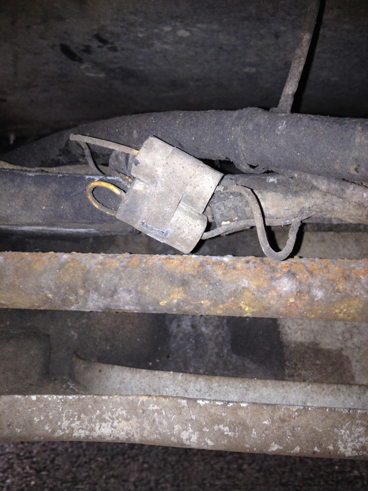

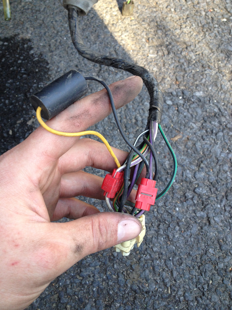

Je crois en avoir trouvé d'autre au fait, au niveau du lave-glace et au milieu du train avant (le truc doit prendre toute la flotte d'ailleurs).
Si ce sont bien des condensateurs d'antiparasitage également, je dois les supprimer aussi?

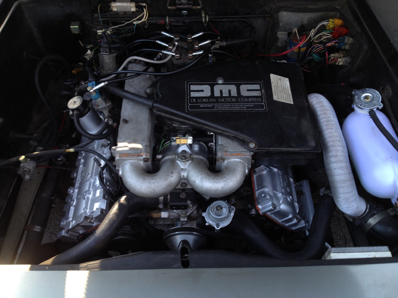

Sinon, j'ai fait mon petit réglage du jeu aux soupapes. J'ai ajusté les cylindres 2 et 3. Le reste était bien.
On voyait une petite tâche brune à l'intérieur du cache-culbuteur au niveau de ces deux cylindres. Il y avait sûrement un lien.
J'en ai profité pour leur mettre un coup de peinture extérieur (aux caches hein? Pas aux cylindres). :roll:

ce sont effectivement des condensateurs, sur le chassis.(sur les alim des ventilos). vu leur age, ils ne servent plus a rien depuis des lustres, tu peux les virer. profites en pour refaire les connexions proprement, on voit des cosses rapides (les trucs rouges) et ça... faut éviter...
et si tu en avais un sur la bobine d'allumage, c'est sur ; ça va mieux marcher maintenant !
quant à la pompe du lave glace, c'est le rotor et les balais qui s'oxydent a cause des infiltrations. tu peux t'amuser a ouvrir le moteur, ça le fait. profites en pour changer les cosses plates sur le faisceau, il se peut que tu aies simplement un faux contact ici

Je réalise que je n'ai pas de cache pour la tringlerie d'accélération (c'est vital?) et mon vendeur avait viré le cache des fiches de faisceau moteur à l'avant droit.
Ce cache occasionnait de la condensation selon lui. C'est le cas chez vous?
La pompe de lave-glace avait bien un faux contact.
Ça a l'air de bien fonctionner et le gicleur me semble même plus puissant qu'avant.
J'en ai profité pour dégager les vieux condensateurs.

Est-ce que ça je me rachète un capot pour la connectique du faisceau moteur aussi?
Je ne suis pas convaincu par cette histoire de condensation et ma voiture passe ses nuits dans un garage.
Pour moi, ce capot protège plutôt de l'eau de pluie qui peut passer à travers le louvre (pour peu qu'il y ait du vent arrière en plus).

à mon sens il vaut mieux conserver ce capot qui protege les connexions. sachant que le plus traitre n'est pas tant la pluie que l'humidité qui remonte de la route quand on roule sous la pluie( ce brouillard fin soulevé de la route, est aspiré par l'effet de sol de la delorean et traverse la baie moteur de bas en haut... coupures d'allumage garanties si tu n'as pas de cables de bougie en bon etat).
