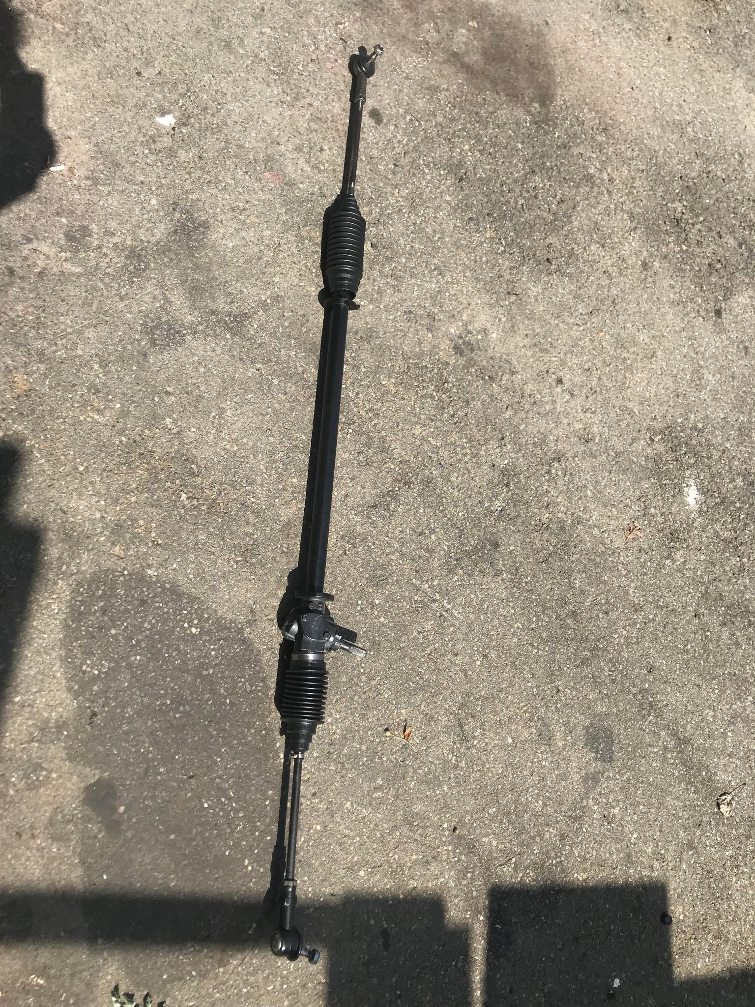

je viens de finir la crémaillère renovée et fiabilisée ( voir posts d'avant )
- bague en laiton
- sablée / repeinte
- rotule de ford capri SKF
pour les soufflets : j'ai pris du SKF reference : SKF VKJP 02000
a 8€
pas cher ! de marque reconnue
https://www.auto-doc.fr/skf/7614713
si cela interesse de mettre en reference croisée :ios_48:

Messagepar lelimac » Lun 05 Sep 2022 à 11:22
enfin la crémaillère est remontée et enfin elle a ZERO jeu :ios_18: :ios_18: :ios_18: :ios_18:
j'avais 2H en rab , pas simple , car TRES MAL conçu ... mais ca se fait
- nouveau joint nuts de la colonne ( l'ancien avait totalement disparu )
- evo de la colonne avec 2 cardans delphi + barre hexogonale en inox :ios_06:
- crémaillère refaite à neuf
quel bonheur !!

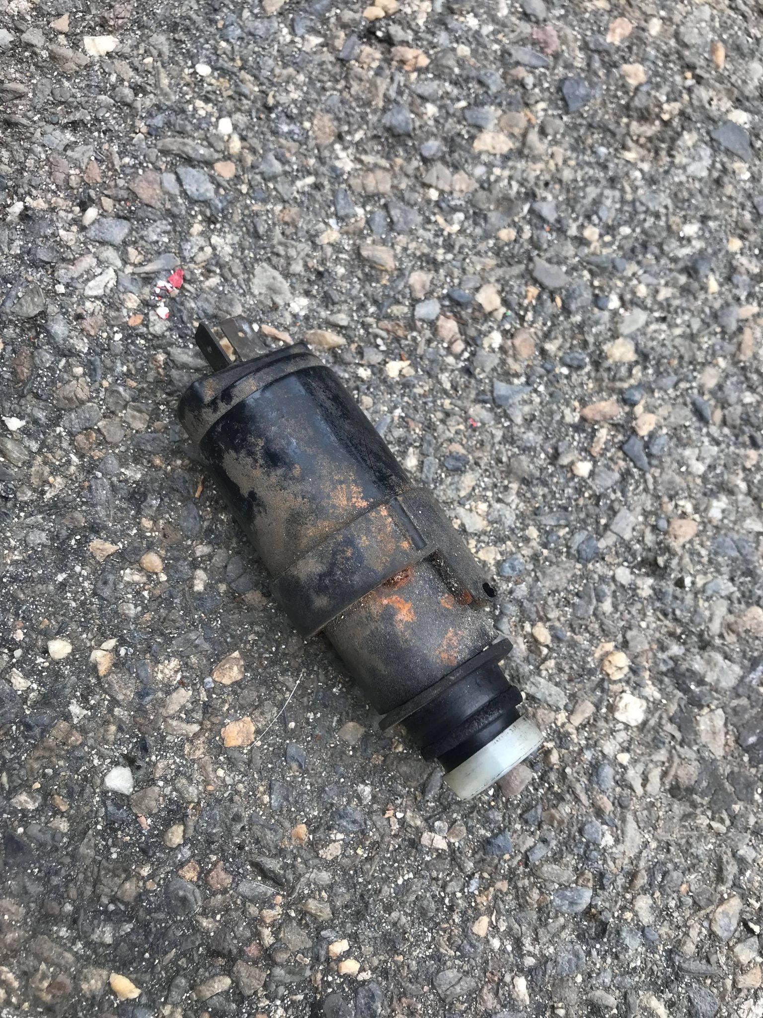

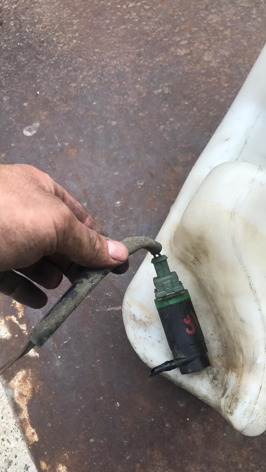

pour ceux comme moi on une pompe de lave glace HS et qui veulent un truc fiable
vu que je suis pro de la peugeot 206 ( pub :www.slugauto.fr ) , ben j'ai pris une pompe de 206 CC ( car les 206 CC ont une seule sortie ) , une de 206 classique fonctionne aussi
mais il faudra boucher la seconde sortie ( essuie glace arrière )
il faut aussi le joint comme la photo
supprimez l’adaptateur , mettre le joint et la pompe puis connectez !
fiable et pas cher 5.85€
reference : ERA 465014
