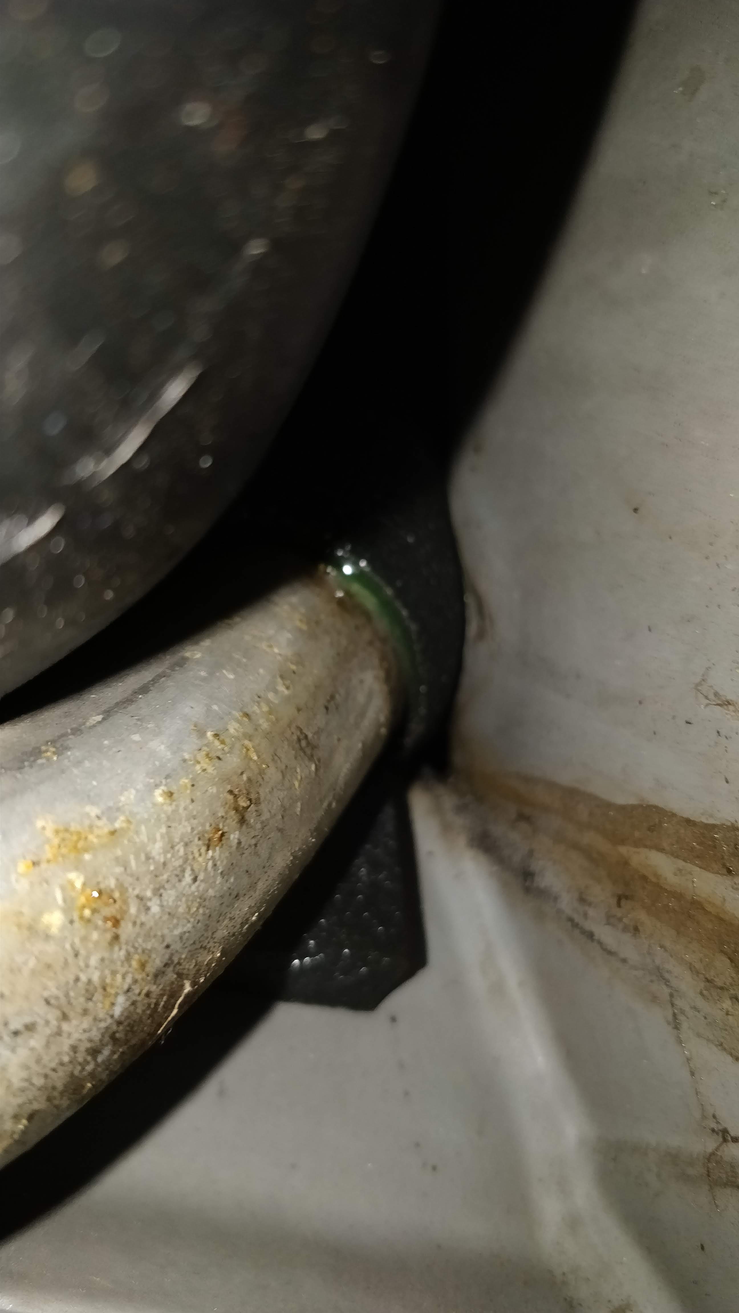

Grosse fuite de LDR dans la vallée de la mort et au niveau du radiateur, et comme il vient de chez Ed, je suppose qu'il est percé ! Donc je suis bon pour redémonter tout ce merdier...
Le moteur tourne comme une horloge après la réfection de l'injection, mais règle de la richesse et de l'avance à faire.
Ce qui m'emmerde vraiment c'est les fuites de LDR ..

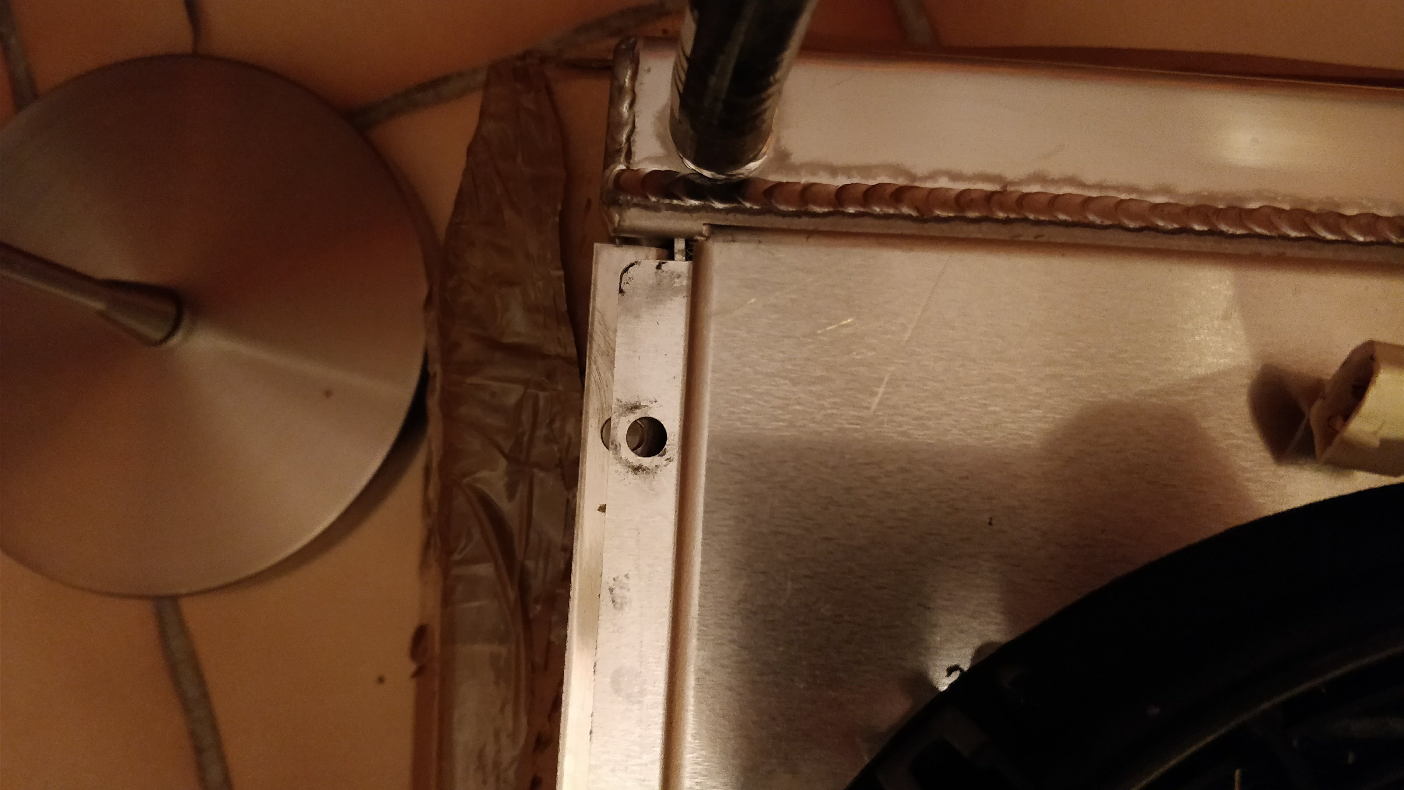

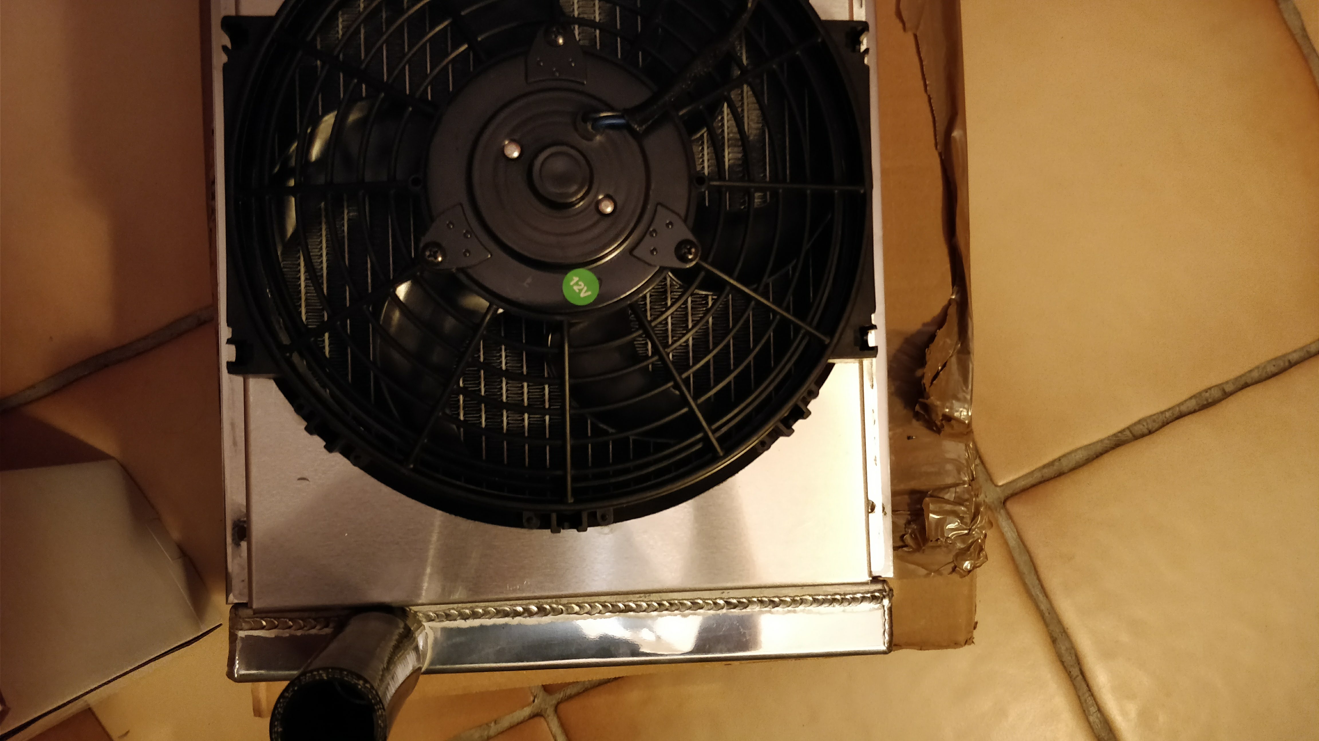

Messagepar Kaaes » Sam 09 Juin 2018 à 21:29

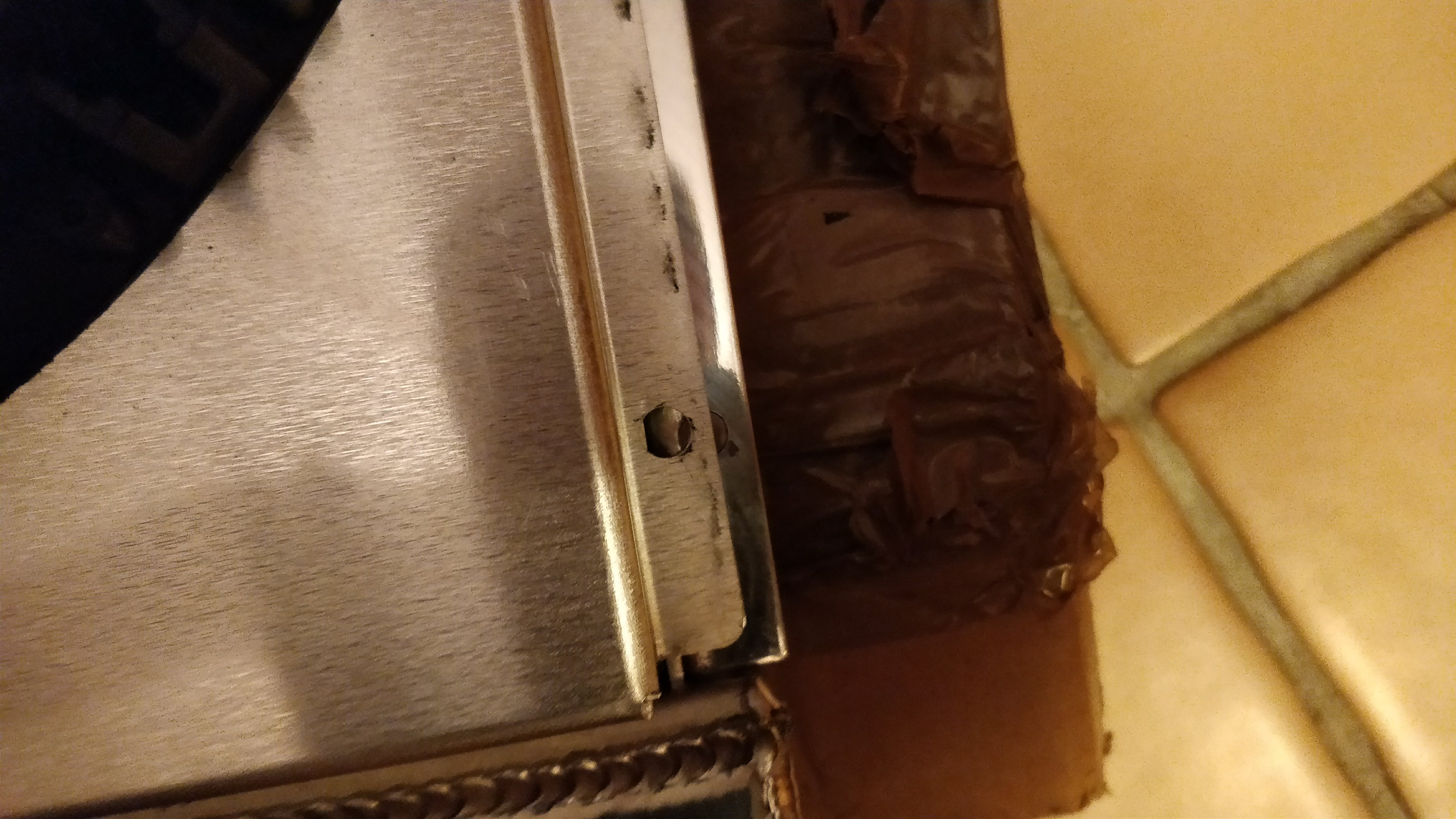

Oui il est neuf de chez Ed, et vu qu'aucun trou du radiateur n'arrivent en face des supports ventilo et condenseurs ça m'étonne pas que ça aussi ça arrive.
Bah si je vais devoir tout redémonter mais bon.

Messagepar Cycoscalp » Sam 09 Juin 2018 à 21:43
Quand j’ai eu son radia il a fallu ausii que je reperce pour que ce soit en face des trous de fixation. Mais pas de pb de fuite.

Pareil pour moi . Pas de problème de montage. Juste 2 trous à percer un ou l'autre à ajuster.

Messagepar Kaaes » Dim 10 Juin 2018 à 13:54
C'est pas ça mon plus gros soucis haha. Je vais lui renvoyer, d'après Joeffrey y'a des séries foireuses, à voir ce qu'il me dit.
Pour les problèmes d'être en face ou pas c'était par rapport à ses radiateurs, voir photos.

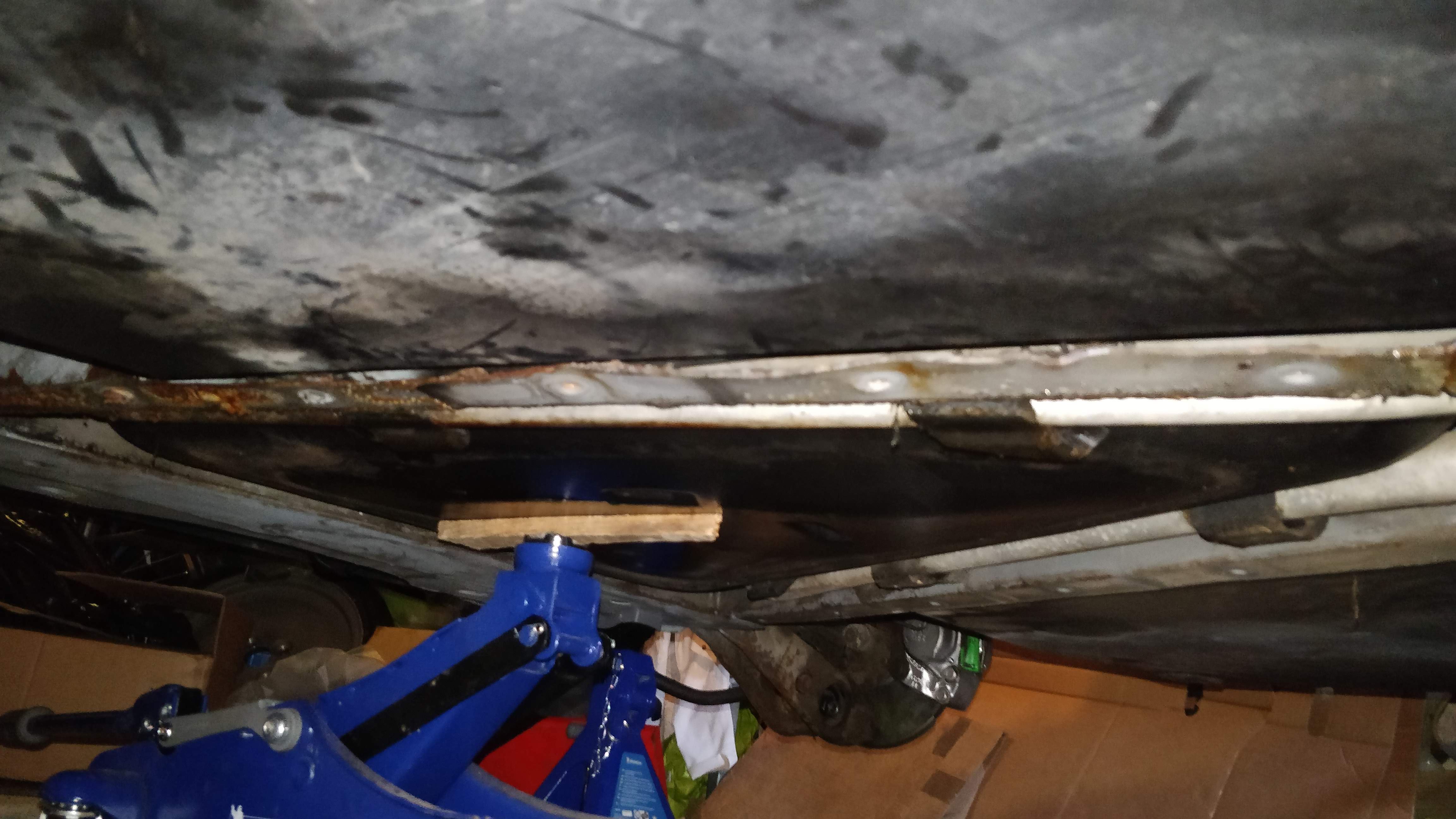

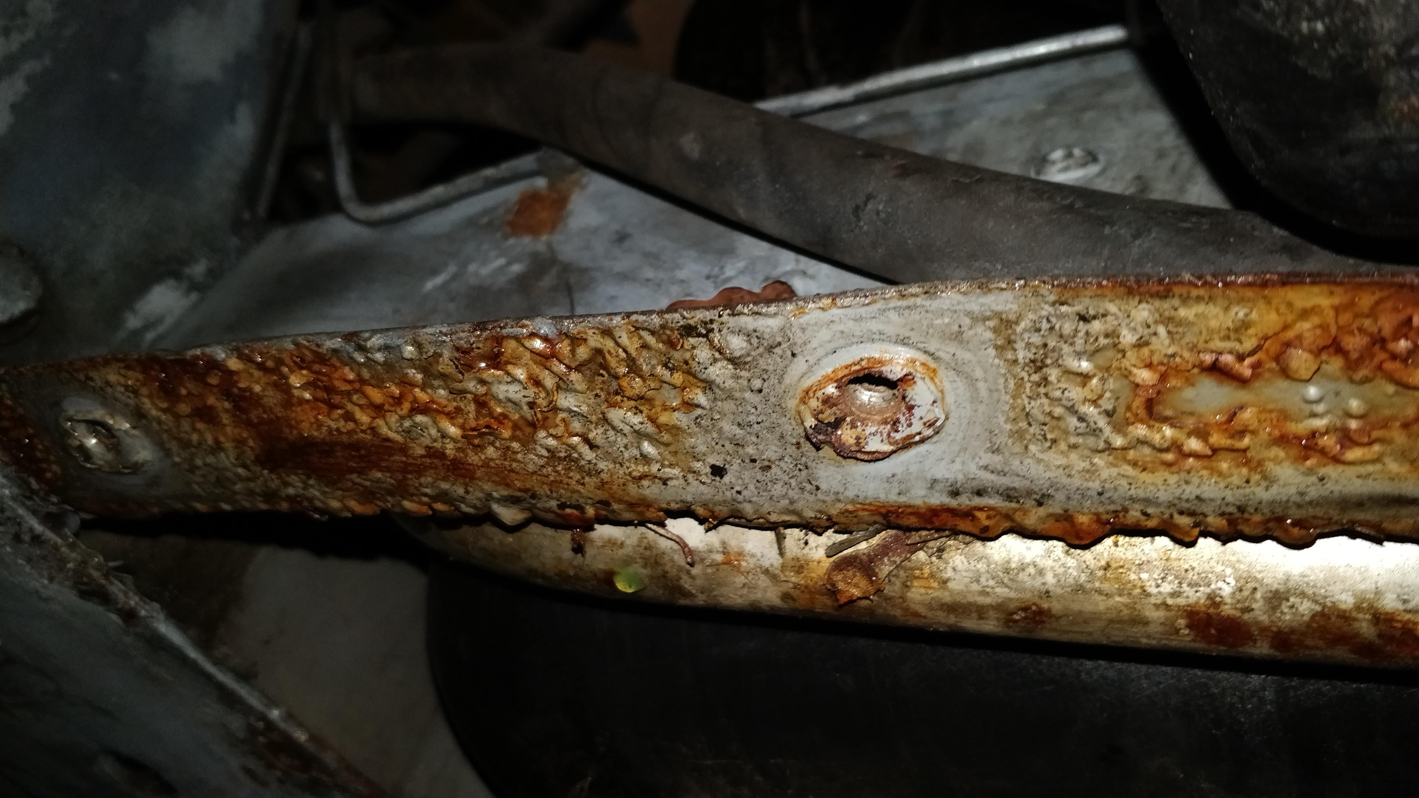

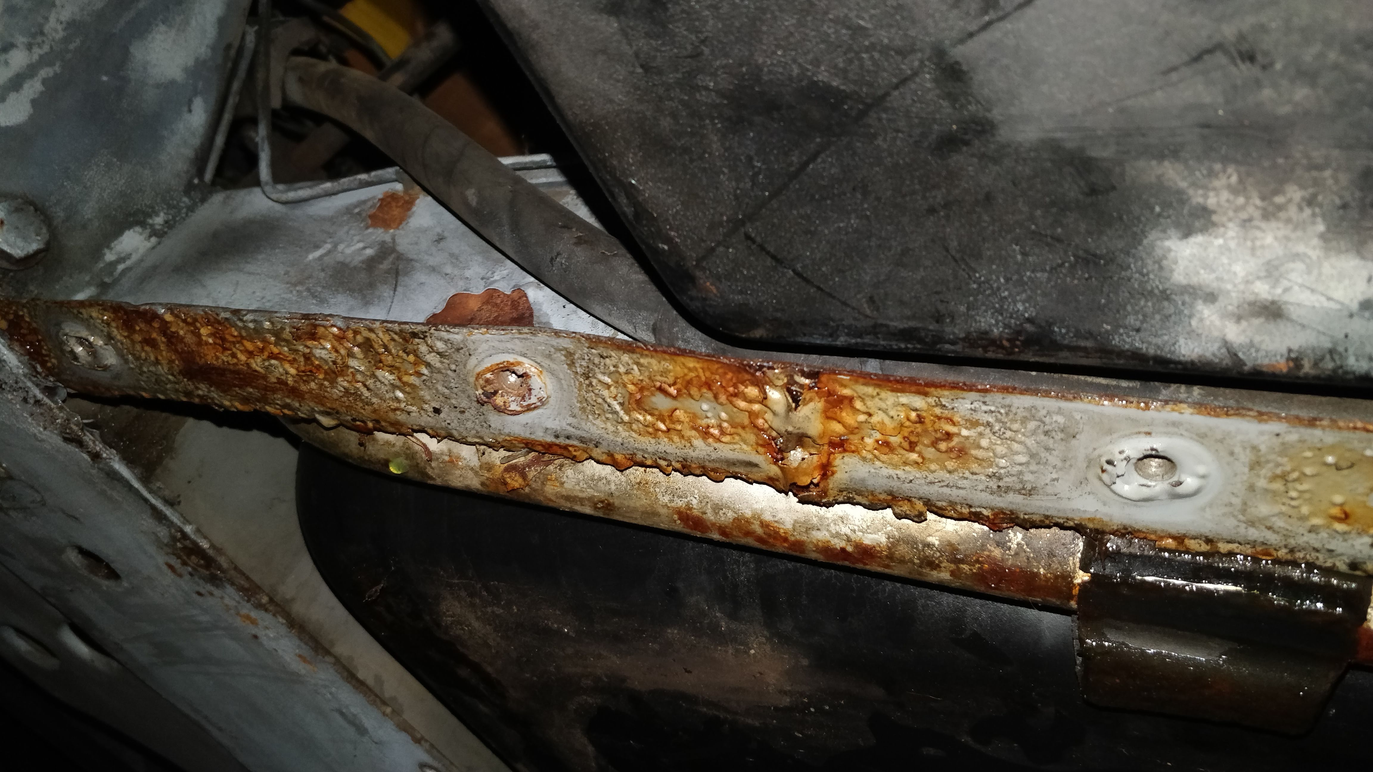

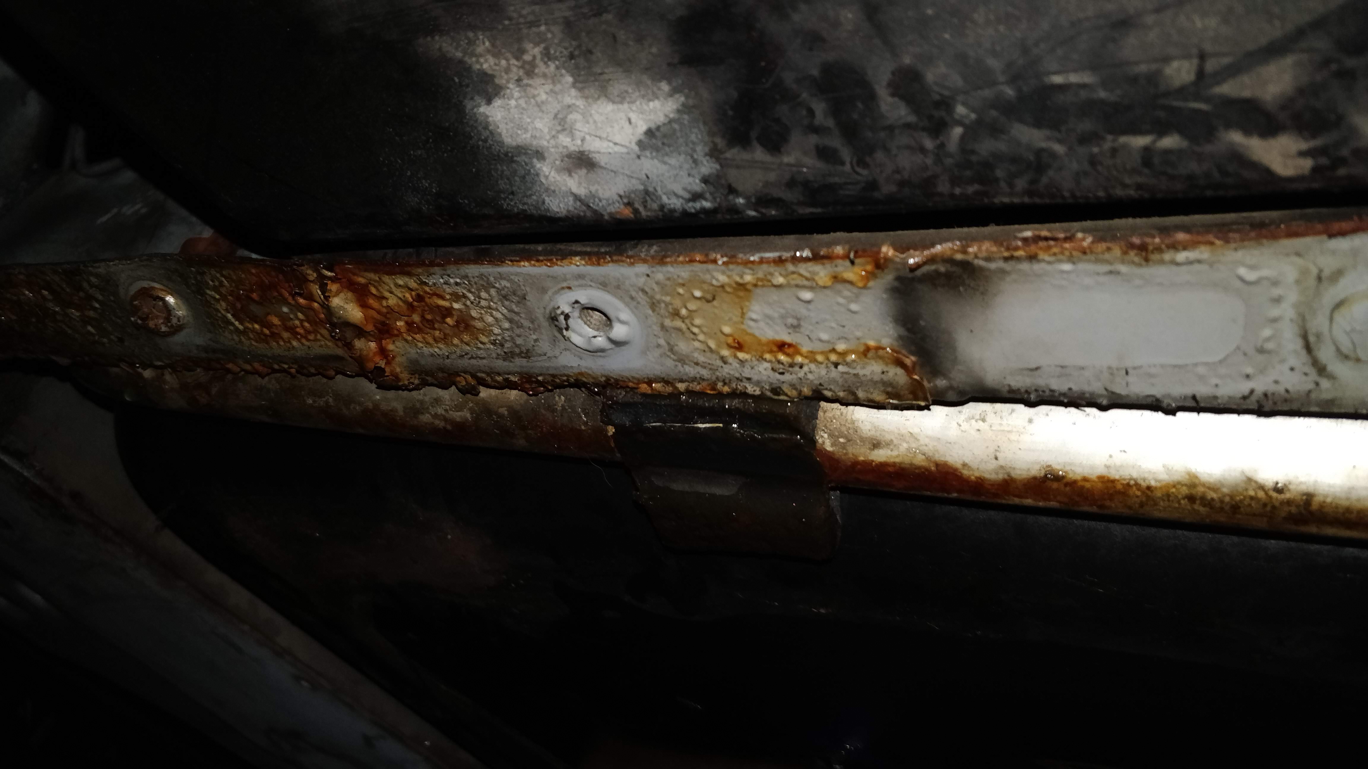

Messagepar Kaaes » Lun 25 Juin 2018 à 08:40

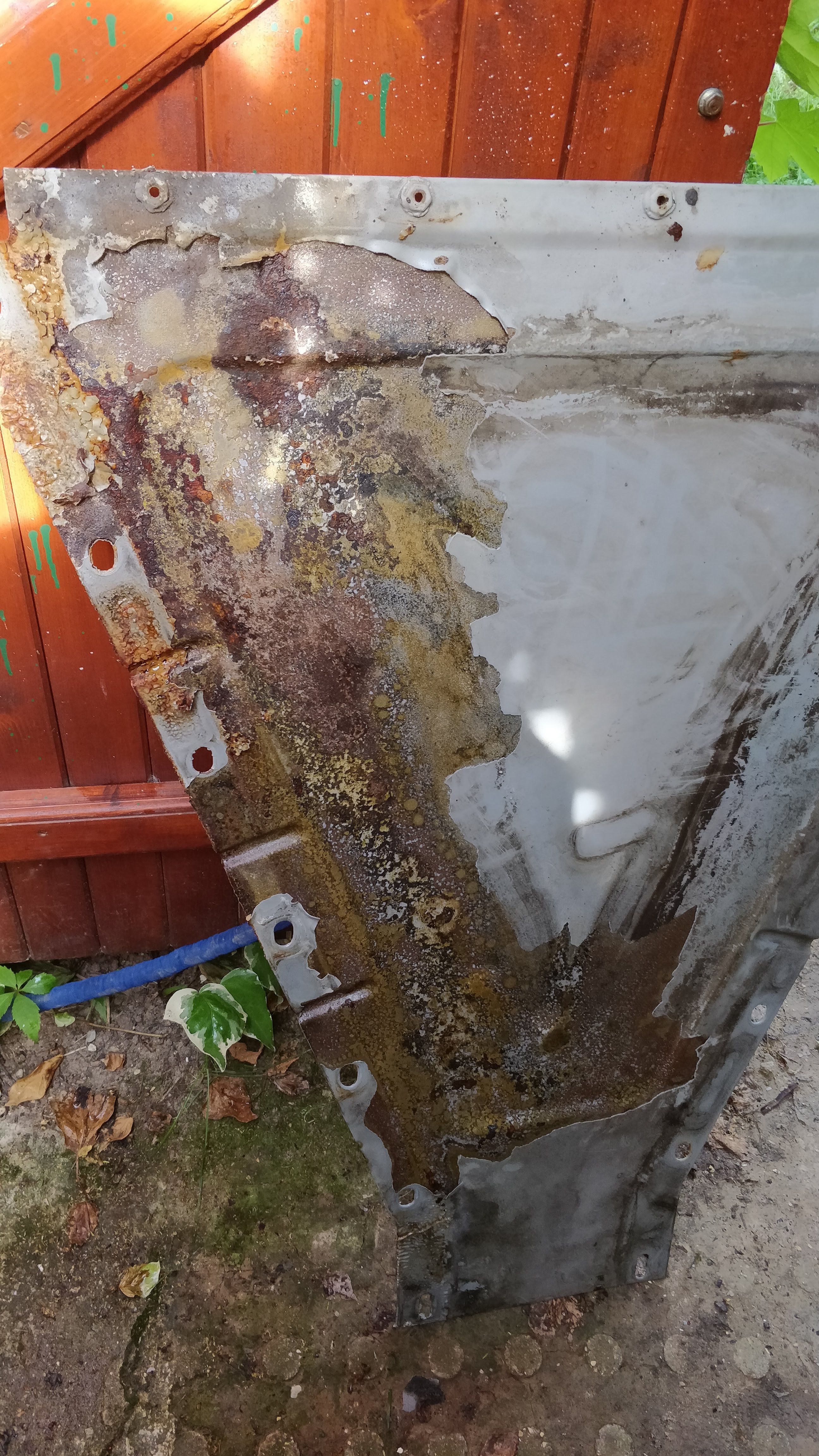

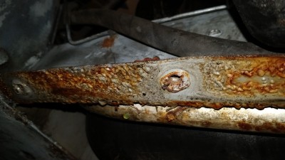

Bon avec la mise sous pression du circuit LDR, je découvre une fuite vers la plaque du réservoir au milieu. Je démonte tout ça, et je vois que le dessous du réservoir est trempé, que quand j'ai retiré la plaque une marre de LDR (de couleur verte pour le LDR neuf et de couleur marron pour l'ancien qui a goutté toutes ces années) s'est mise à couler.
Je découvre donc que toute la partie de la plaque où le LDR stagnait est bouffé par la rouille et l'epoxy mort.
Je vais donc déposer le réservoir, changer les raccords et bien les serrer, gratter la rouille et y mettre du FEROSE et ensuite peinture.
