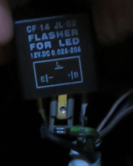

Messagepar zibal » Mar 20 Sep 2022 à 23:13
Bonsoir,
Ce soir j'ai eu un petit soucis.... plus de clignotants....
Lorsque j'ai démarré la voiture, la commande de clignotants était activée (je l'ai vu après), j'ai entendu comme un genre de grésillement venant d'en bas à gauche du tableau de bord.
A cet endroit se trouve la pièce en photo. Certainement quelque chose d'ajouté pour pouvoir avoir des leds dans la voiture (j'imagine...).
La voiture tourne normalement, mais plus de cligno et plus de warning non plus.
Vu l'heure, une fois chez moi, j'ai juste vérifié les fusibles et celui de 20 pour les cligno était mort. Je l'ai remplacé, mais toujours rien.
J'imagine que le relais de la photo doit être mort et a fait péter le fusible?
SI c'est cela le problème, est ce ceci qui doit être acheté? FLASHER/HAZARD STOCK AND LED [100708]
Merci pour votre aide.

Messagepar Stainless » Mer 21 Sep 2022 à 08:05
vire les LED, mets des ampoules normales , ça te coutera moins d'argent et d'emmerdes .... :roll:

Messagepar Bastien-fma » Mer 21 Sep 2022 à 08:53
En effet, quand tu as des LED dans les clignotants, tu dois remplacer ton flasher d'origine par un spécial LED ( Ce que toi, tu as )
J'ai déjà changé mon origine une ou deux fois en 10 ans. Il ne serait pas étonnant que le tien ait lâché aussi...
Oui c'est bien cette pièce.
https://www.deloreango.com/fr/led-flasher-relay.html
ou celle là si tu veut régler la vitesse de clignotement :roll:
https://www.deloreango.com/fr/adjustabl ... relay.html

Messagepar zibal » Jeu 22 Sep 2022 à 09:59
Ce flasher était présent lorsque j'ai eu la voiture. Du coup, je ne savais pas trop quelle était son utilité. Si c'était pour toutes les leds déjà installées ou juste pour certaines.
Ok, donc ce truc est juste fait pour les leds des cligno, pas pour toutes les autres présentes un peu partout.
Ceux de devant je peux remettre des lampes normales, mais l'arrière... pas envie de tout redémonter...
On va remplacer le flasher et après je verrai bien...
Merci à tous les 2 pour votre aide toujours précieuse :-)

Messagepar zibal » Jeu 06 Oct 2022 à 20:11
Bonsoir,
Le flasher a été remplacé et j'ai remis des ampoules normales aux clignots avant. Tout marche bien pour l'instant :-)
