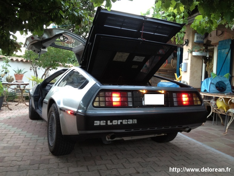

Petits controle de l eclairage car on allait rouler la nuit :
