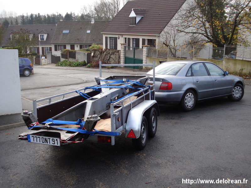

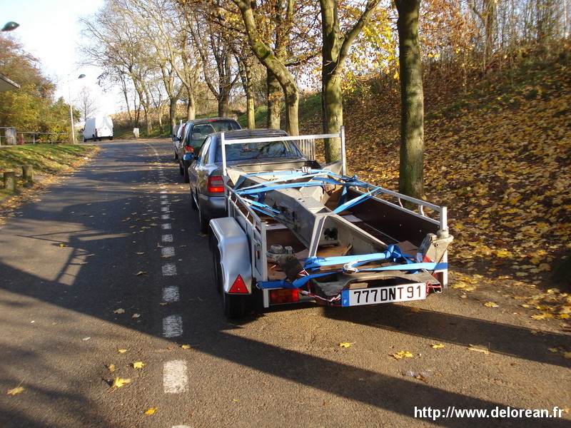

Ca Y est, le chassis est arrivé pour subir sa cure de jouvence :D
Le voyage s'est bien passé et nous avons bien aimé l'hospitalité des hollandais. Pour une fois, plutôt que de dormir à l'hôtel, on a testé une chambre d'hôte :lol:

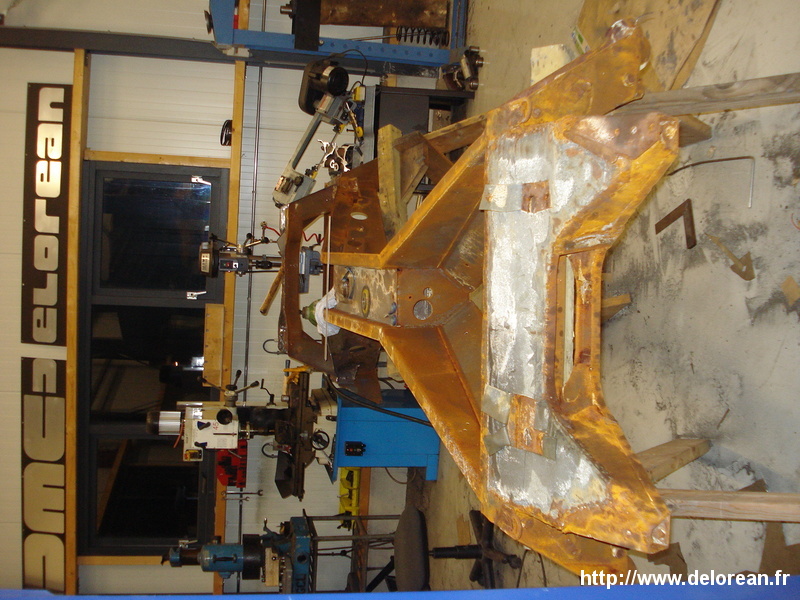

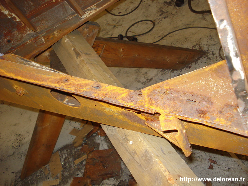

Un autre chassis mal en point entrain de se faire restaurer :
AVANT :
APRES :

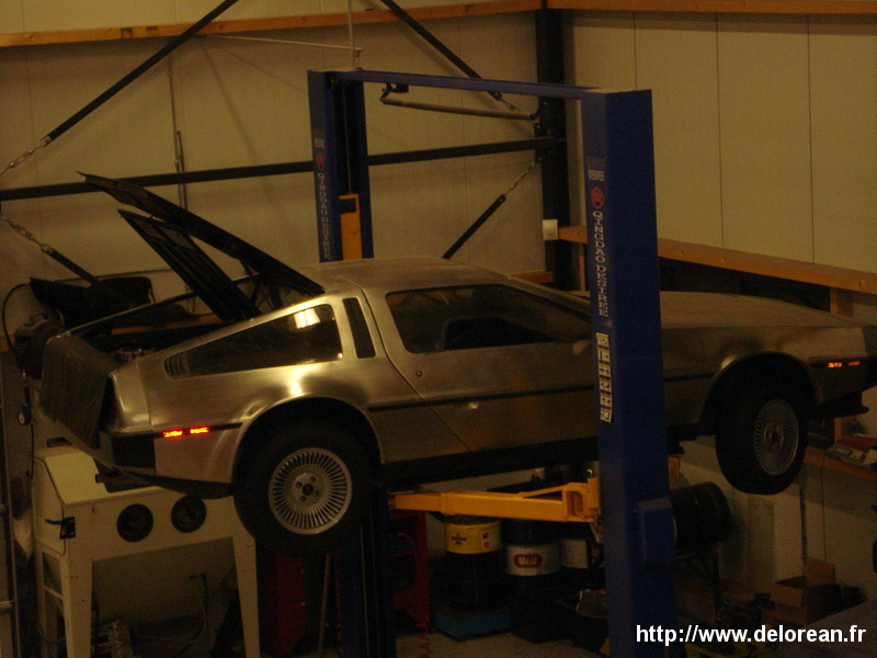

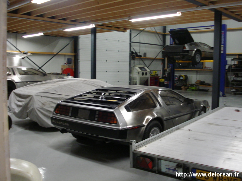

L'atelier ne désemplit pas ...

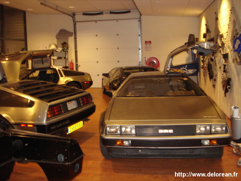

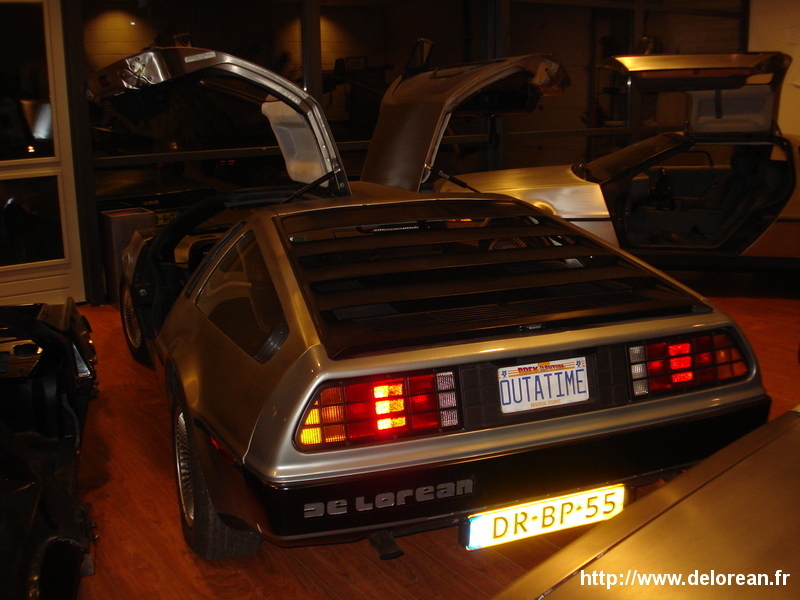

... et le showroom bien garnis 8)

Merci de donner de tes nouvelles ! :wink: Wooouuuaaa le châssis rouillé :shock:

les patchs ne sont pas sur le métal par hasard ?
En tout cas c'est l'impression que ca me donne.

Vraiment très impressionnant ce ShowRoom :shock:

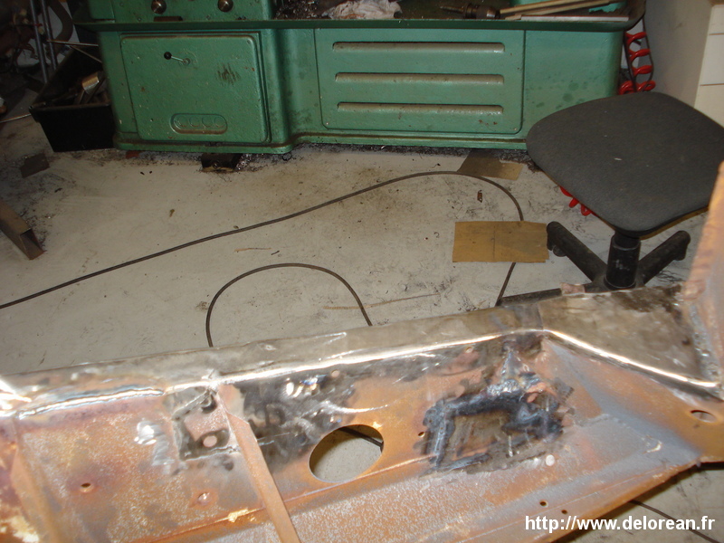

La partie avant était rafistolée à grand renfort de soudures et de plaques d'acier, la voiture a du taper comme il faut il y a plusieurs années...
Résultat après sablage, une partie avant partie en chips de métal :shock:
J'ai donc racheté la partie avant du chassis et, elle en cours de montage actuellement.
La société de sous traitance d'Ed concernant la galva est fermée jusqu'a mi janvier. Je le récupère finalement en février :P ----> remontage :twisted:

Désolé pour ces tristes nouvelles :cry:
Néanmoins, tout devrait aller après restauration complète de la partie avant.

Messagepar Florent » Ven 01 Jan 2010 à 16:01
Il suffit d'une mauvaise bordure pour plier cette zone du châssis sans toucher la coque!
En tout cas ça sera nickel ensuite, bon courage et bonne continuation!
