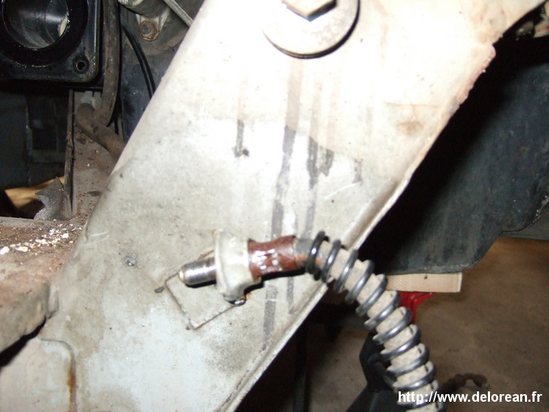

Messagepar liquidsnake » Lun 24 Aoû 2009 à 09:53
bonjour tout le monde!
par hasard quelqu'un aurai-il une technique pour enlever les flexibles sans endommager les pattes de fixations ? chez moi comme c'est grippé sa ne bouge pas d'un Schtroumpf et si on force de trop la patte se tords.. :(
Messagepar Chris_DeLorean » Lun 24 Aoû 2009 à 10:37
Soit tu as un petit extracteur à griffes dans ce genre , soit tu découpes deux pans du support.
Chris.
Chris_DeLorean
Messages: 1858
Localisation: Moselle (57)
Messagepar mike_84 » Lun 24 Aoû 2009 à 10:39
tu prends un peince a étau et tu bouge dans tous les sens ca va finir par bouger un peu.Si ca veut pas partir tu prends un marteau et tu tapes des bons coups secs.
Le plus chiant c'est l'arriere.
Messagepar Chris_DeLorean » Lun 24 Aoû 2009 à 11:05
Vu la tronche de la patte, je crois qu'il a déjà dû envisager cette "solution". :mrgreen:
Chris.
Chris_DeLorean
Messages: 1858
Messagepar Domi » Lun 24 Aoû 2009 à 11:54
Combien de temps as tu laisser agir le wd40 :?:
Chez moi, j'ai mis 3 jours avant d'en arriver à bout :!:
Messagepar liquidsnake » Lun 24 Aoû 2009 à 12:18
Chris_DeLorean a écrit:Vu la tronche de la patte, je crois qu'il a déjà dû envisager cette "solution". :mrgreen:
oui lol déja envisagée !
la j'ai mis du degrippant il y a 2 jours dessus, je vais essayer cet aprem a l'extracteur.
mike_84 a écrit:Le plus chiant c'est l'arriere.
avec la boite enlevée en 3 coups de marteau ils sont sortis

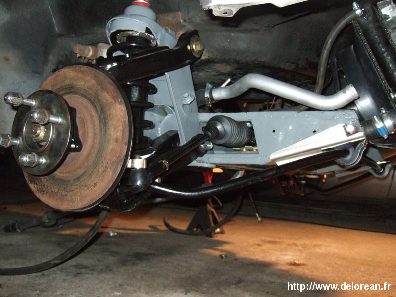

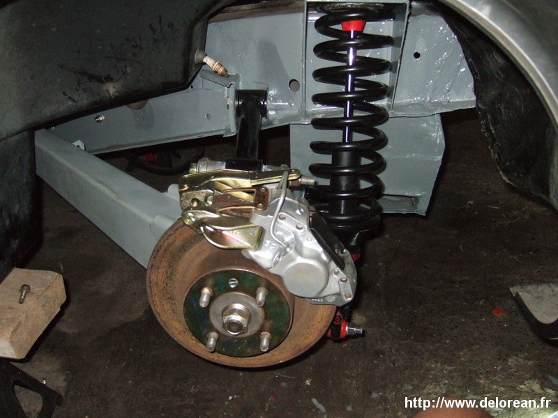

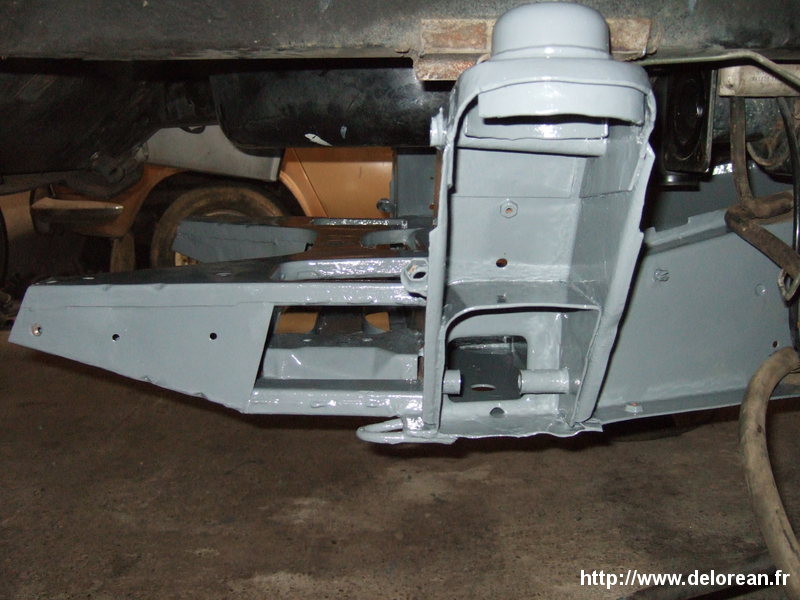

Messagepar liquidsnake » Sam 07 Nov 2009 à 19:57
petit update de mon post auquel je n'ai pas touché depuis un bout de temps.
une fois le moteur sorti j'ai refait l'arrière du châssis, tres accessible moteur déposé.
sa fait clair sur la photo mais la couleur est a peu près conforme a l'origine.
puis sur dans la lancée j'ai fait l'avant tant qu'a faire :D
Repose de l'avant:
Puis de l'arrière:
Les étriers de parking on étés microbillés et zingués
Messagepar david » Sam 07 Nov 2009 à 19:59
tres beau boulot !
franchement , ça claque :wink:
Messagepar Willie » Sam 07 Nov 2009 à 20:03
Ca c'est la classe!
Willie
Messages: 1044
Localisation: Annecy (74)
Messagepar Domi » Sam 07 Nov 2009 à 21:15
Très beau travail, félicitation :wink:
