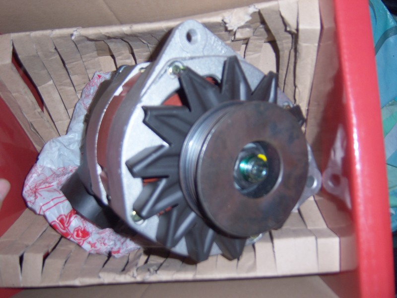

Messagepar mickealkeal » Jeu 26 Nov 2009 à 01:08
Petit problèmes du jour: J'ai commandé l'alternateur suivant les ref données, mais il semble qu'il y ait plusieurs petits problèmes.
Tout d'abord, il est beaucoup plus gros ( long ) que celui d'origine ( si je me trompe pas c'était un Delco-Remi ). Cela ne risque-t-il pas de gener par rapport au collecteur?
Ensuite il semble qu'il y ait une différence sur les fixations, en effet sur le mien, j'ai les fixations à 6h alors que sur le nouveau les fixations ont l'air d'être à 7 ou 8 h. Est-ce normal?

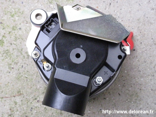

Et en ce qui concenrne le branchement, il n'y avait qu'une cosse sur l'ancien, alors que sur le nouveau il y en a deux. Sur laquelle il faut tout brancher du coup?

Messagepar Stainless » Dim 29 Nov 2009 à 06:44
mets une photo du fonds de l'alternateur stp car si les bornes utiles sont normalisées, il y en a d'autres suivant les modèles.

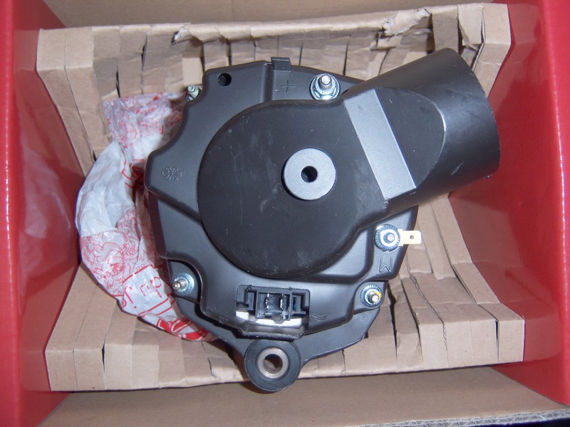

Messagepar ohms » Dim 29 Nov 2009 à 19:30
Comme la discussion m'intéresse également je devance Mickealkeal.
Voici une photo de l'alternateur Bosch (Merci Marcus) commandé chez Oscaro.
Messagepar mickealkeal » Lun 30 Nov 2009 à 00:51
Merci pour la photo!!!
Du coup la mienne est superflue... Mais je la met quand même!!

Messagepar Stainless » Lun 30 Nov 2009 à 14:06
tu mets les grosses cosses avec les fils marron sur le (+)
il te restera un petit fil marron et un autre marron/jaune. le marron ne sert que sur le Ducellier d'origine et vous pouvez le condamner.
reste le marron/jaune qui sert d'excitation ( et au voyant BATT au tdb), il va sur l'une des deux fiches plates, pour savoir laquelle... il suffit de les essayer. quand le voyant fonctionne; c'est bon. aucun risque de deterioration si inversion.
Messagepar ohms » Lun 30 Nov 2009 à 15:01
Les 2 cosses plates ne sont pas de la même taille et le connecteur semble être rigoureusement le même que sur le Ducellier (j'ai pas vue coté faisceau comment c'était), donc ça ne devrait pas poser de problèmes ?
Messagepar Stainless » Lun 30 Nov 2009 à 15:11
alors clipse le dessus et regarde si ca fonctionne. si non, inverse les cosses
