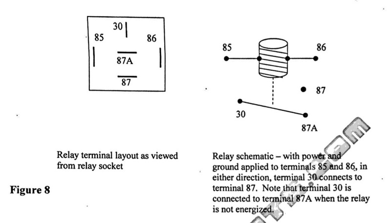

Lorsque le commodo est enclenché sur le deuxième cran (-> codes), tu devrais avoir 12V entre les terminaux 85 et 86 du relai #21. Commence par vérifier cela, ca te permettra de savoir si ton commodo fonctionne ou non.

Messagepar Stainless » Mar 13 Aoû 2013 à 09:12
attention par commodo j'entends la commande au volant, pas le bouton de phares LMS sur la console !
c'est le commodo qui pilote le relais des codes !
Messagepar LaurentC » Mar 13 Aoû 2013 à 09:16
Navré pour cette confusion. Mais ce commodo reçois l'information du LMS. Donc en faisant cette manip, tu devrais voir si les deux fonctionnent.
Messages: 1122
Messagepar Stainless » Mar 13 Aoû 2013 à 09:20
voilà. ainsi on détermine si le problème se situe sur le circuit de commande du relais, ou sur le circuit de puissance.
donc si ça vient du couple LMS/commodo qui n'envoie pas le signal, ou de l'alimentation 12v des phares
