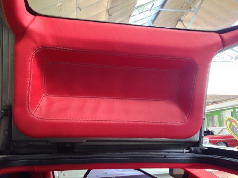

Au fait, on ne parle plus du ciel de toit, ça en est où ?
Moi, je le ferais bien en cuir gris avec des clips gris au travers (que j'ai déjà), qu'en pensez-vous ?
A quelques km de chez-moi, il y a un grossiste en peau, simili cuir,... ça se vend au kilo en toutes sortes de couleur même métallisées . Ces cuirs proviennent de surplus de grandes maisons, style Hermès donc, c'est de la qualité. J'en ai déjà acheté pour refaire ma MGB.

l'avantage du cuir, c'est que c'est facile à travailler et à tendre. pour ma part je ne percerais pas avec des clips, mais chacun ses gouts :)

Top l idée du cuir , ça me plait bien !

Messagepar Domi » Mar 06 Jan 2015 à 20:48
Un exemple en cuir, après chacun sa couleur 8)

Le cuir ,oui mais attention aux problèmes d'étanchéité et des taches qui en résulteront.
