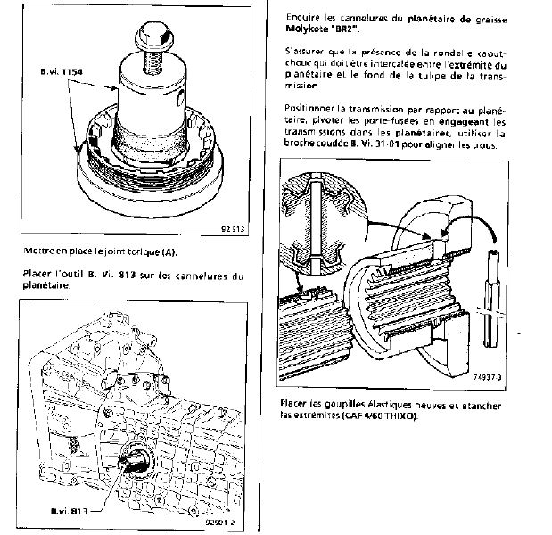

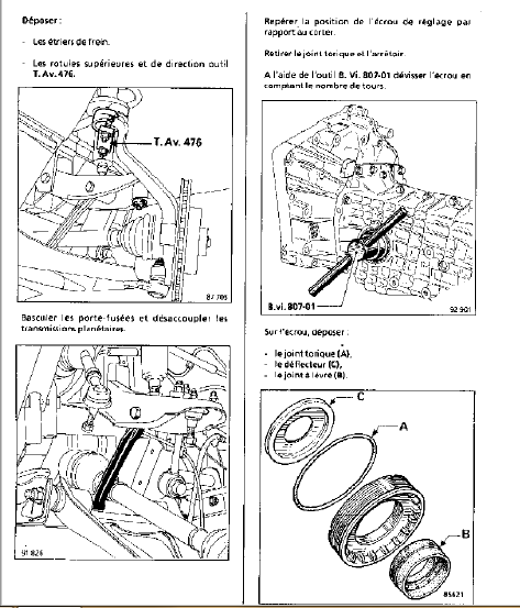

1er soucis: une fuite de joint spy de boite manuelle coté passager ( je ne sais jamais dire si c'est droite ou gauche dsl...)
Après avoir remplacé le joint spy, cela fuit toujours autant, voir plus. Il semble de plus y avoir une usure au niveau de l'insert métallique...
J'ai regardé le how to, mais il semblerait que le montage de ma BVM soit différent.
viewtopic.php?t=4155
Le montage ressemble plus à celui de la photo tirée du manuel. page 56 et 57
Avez vous quelques explication complémentaires,expérience, rappel des références de pièces ext... svp ?
