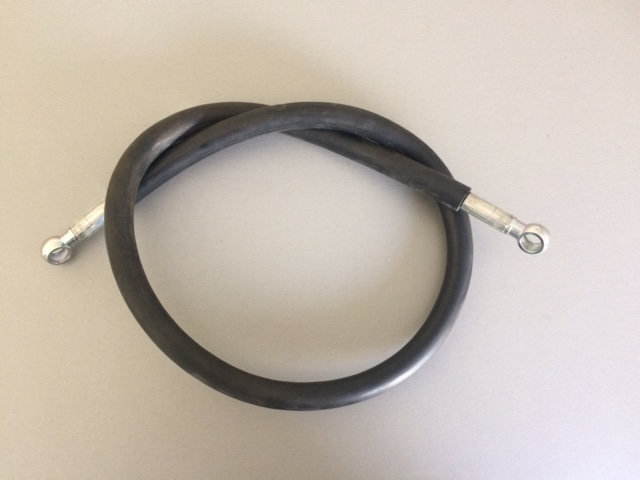

Salut,
comme je change les conduites d'essence, j'en ai profité pour utiliser l'ancienne gaine de la conduite d'arrivée sur la nouvelle conduite tressée :

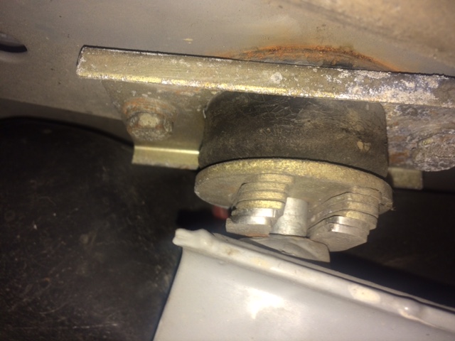

Ensuite, j'ai fait un tour sous la voiture, et j'ai regardé la partie Trailing Arm. j'ai vu que j'ai 6 cales sur le coté passager et 3 sur le coté conducteur.
les silents blocs ont l'air d'origine, mais 2 cales sur 6 ont l'air récentes. Est-ce que c'est pour compenser à la va-vite la vieillesse des silent blocs?

Messagepar liquidsnake » Mer 13 Juin 2018 à 19:52
Sans doute rajoutées suite a une géométrie effectuée un jour :wink:

Messagepar Cycoscalp » Ven 15 Juin 2018 à 19:30
Ce qui m’etonne c’est qu’il ne devrait pas y en avoir plus de 5.

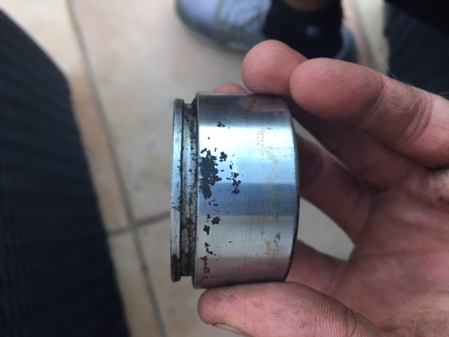

Bonjour,
J'ai attaqué les freins ce week end. Bonne bouillasse dans les étriers et pistons piqués...
L'how-to m'a bien aidé. J'ai galéré sur l'ouverture des étriers, c'était bien serré!!

Messagepar Stainless » Dim 23 Sep 2018 à 18:29
Cycoscalp a écrit:J'ai galéré sur l'ouverture des étriers, c'était bien serré!!
au remontage, n'hesite pas à bien serrer avec une rallonge, quand le boulon "chante" , c'est bon !
