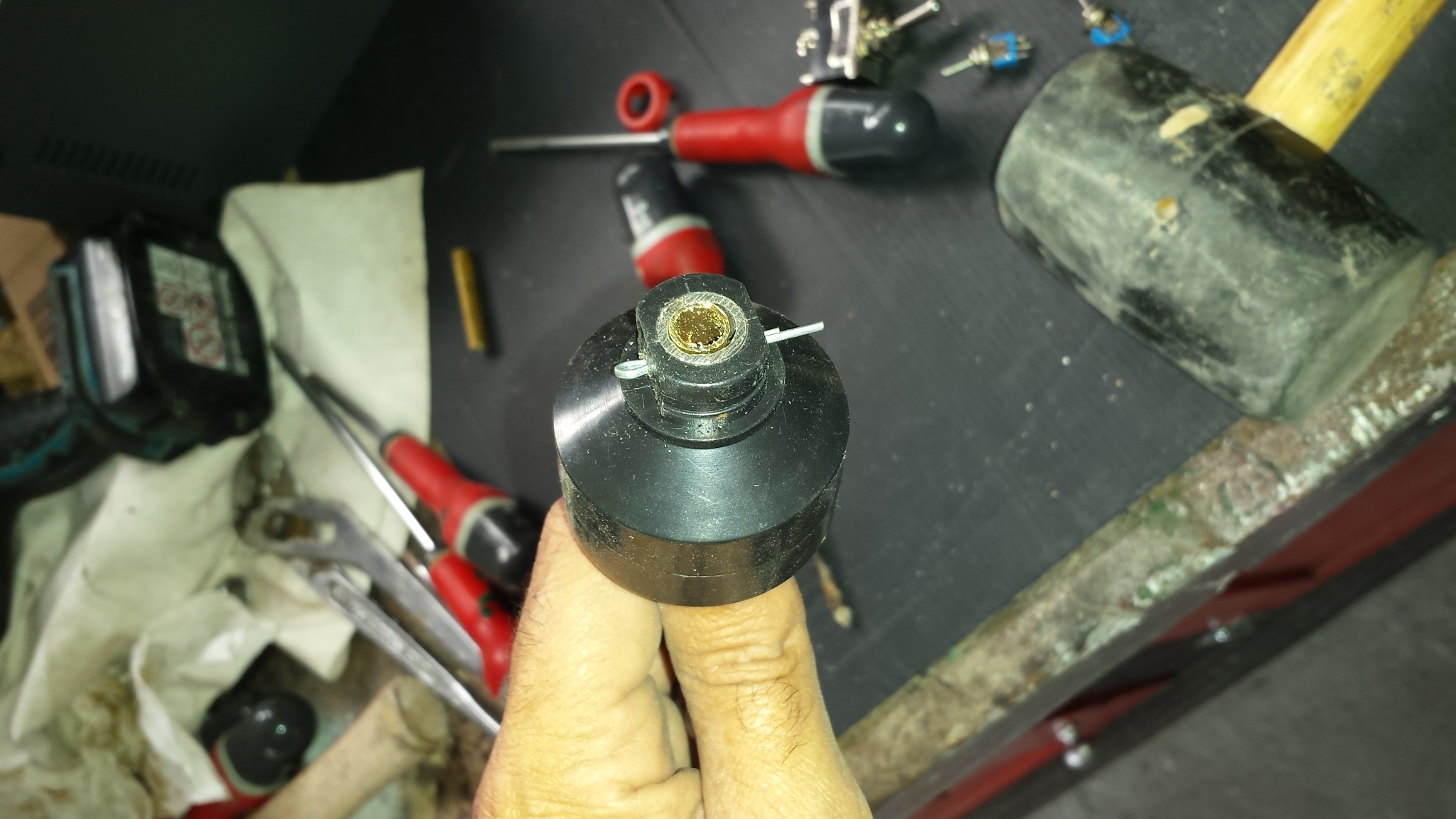

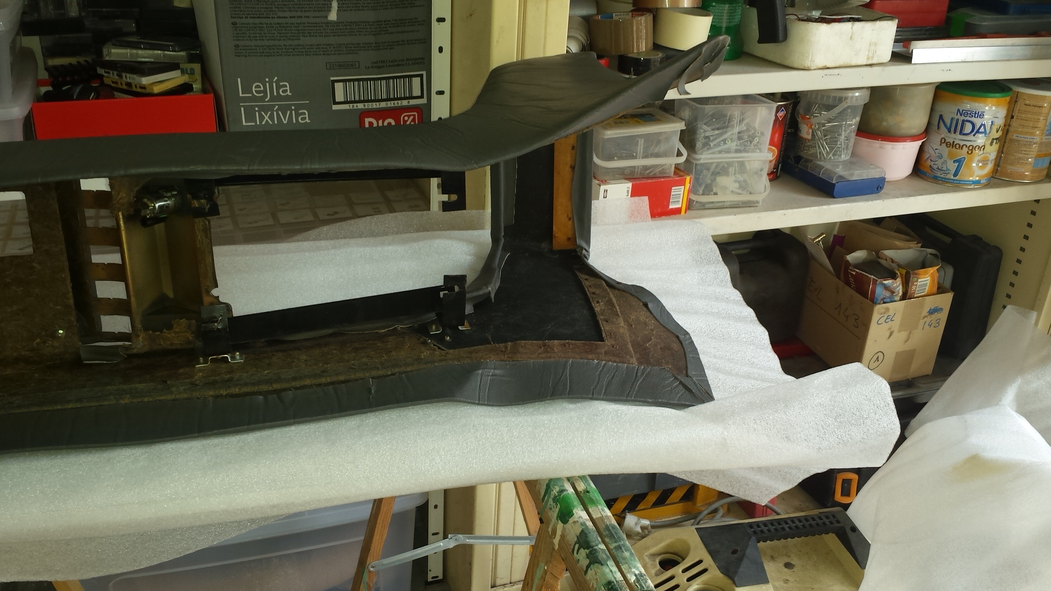

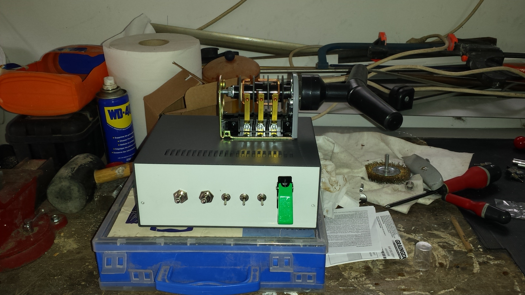

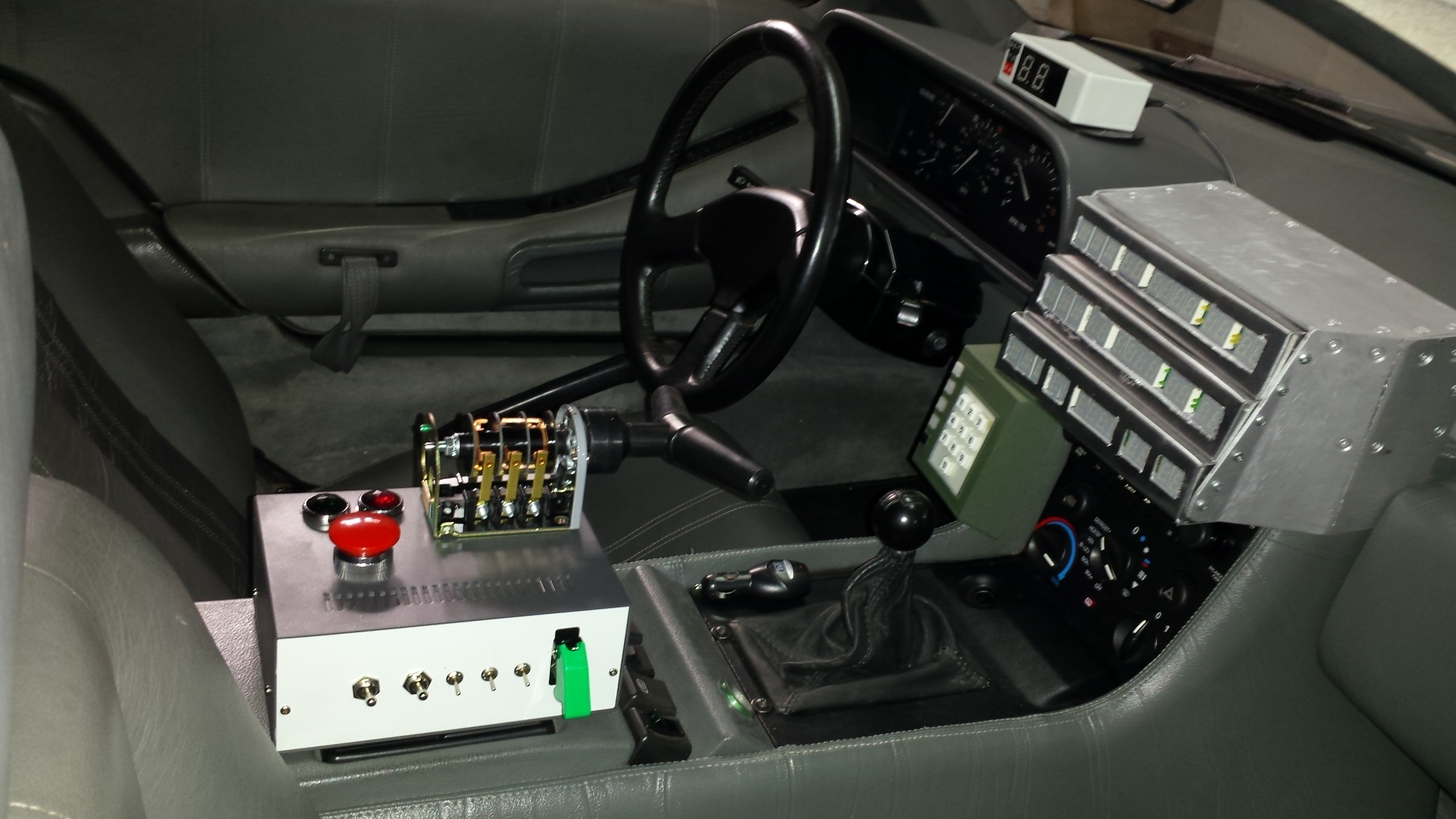

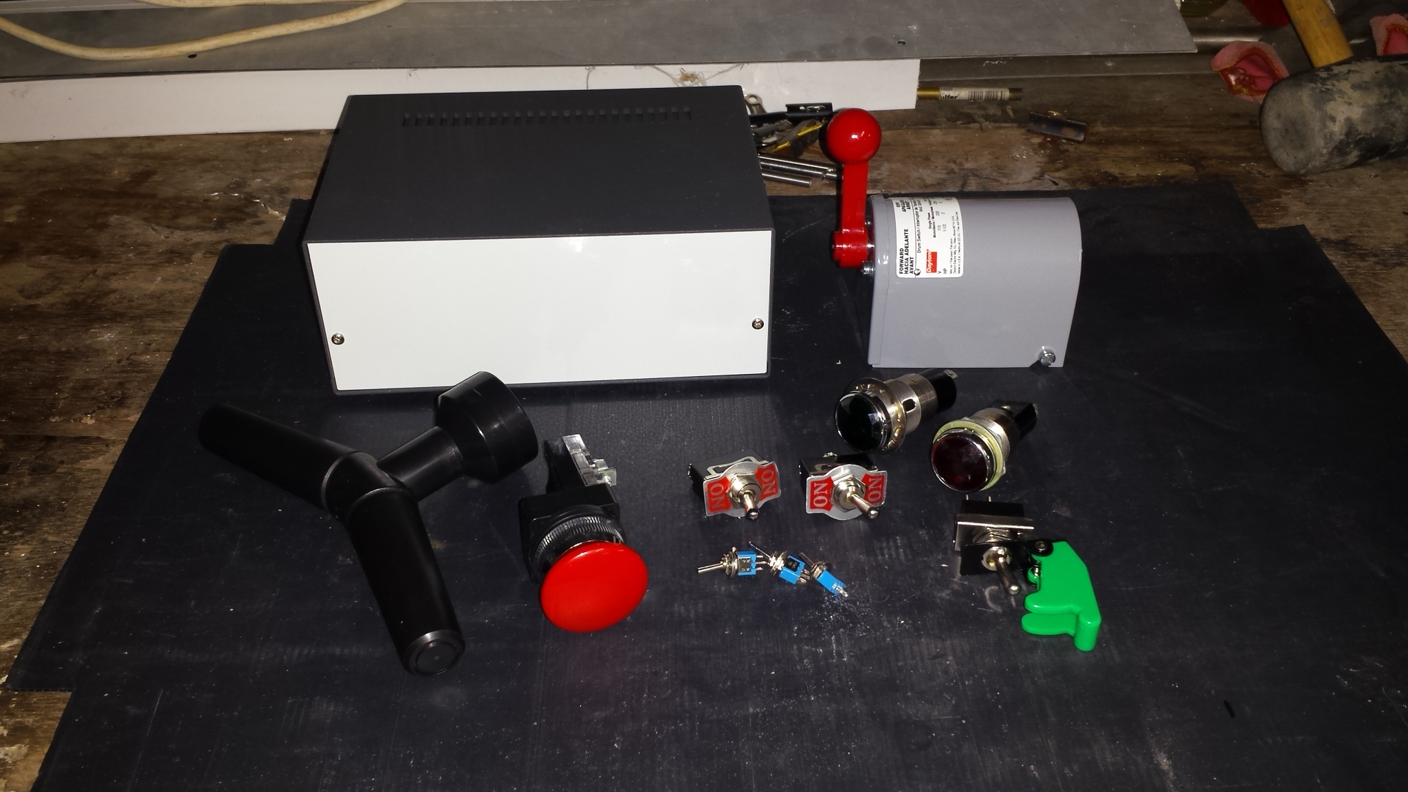

TFC en cours de préparation...
Je poste quelque photos ici, mais n'hésitez pas à me communiquer si ce n'est pas le bon endroit pour le faire.

Top, ça avance bien !

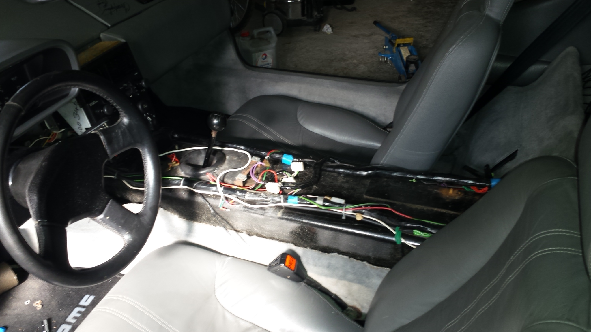

HELP !!
Aujourd'hui, on continu le TFC et on en profite pour redresser la partie de devant de la colonne centrale....
