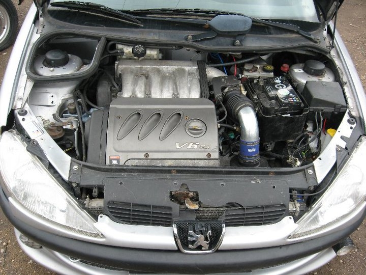

lelimac a écrit:oui c'est utile et obligatoire
pour en toucher tous les jours les pompes de 206 sont assez fiables et peu couteuses ;)
bref ma delo va etre une 206 :ios_27: :ios_27: :ios_27:
verrin de 206 sw, frein avant de 206s16, pompe lave glace
j'aime bien chercher des pieces compatibles fiables
heureusement il n,y a pas de 206 v6 :mrgreen:

Ben quece que t'attend ?
Monte le bestiau dans la delo :mrgreen:
Re: le limac - VIN 1972 : petit nouveau mais 2 delo
Messagepar lelimac » Mer 21 Sep 2022 à 11:20
j'aimerai , j'en ai 2 sur palette et je sais enlever l'antidemarrage
mais ce serait trop dénaturer la bete

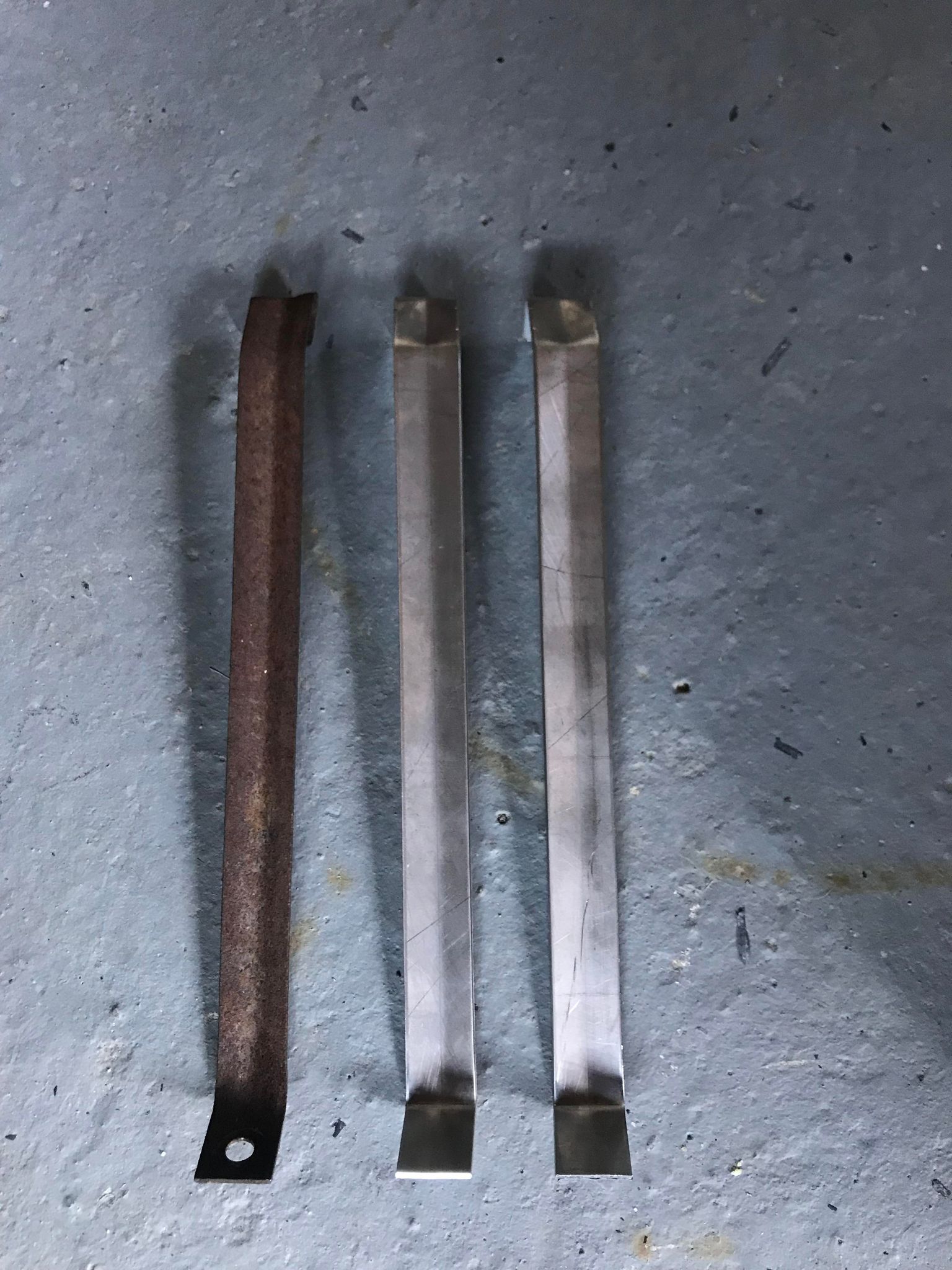

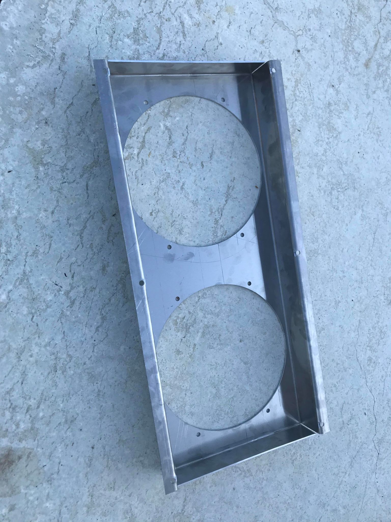

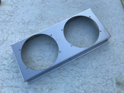

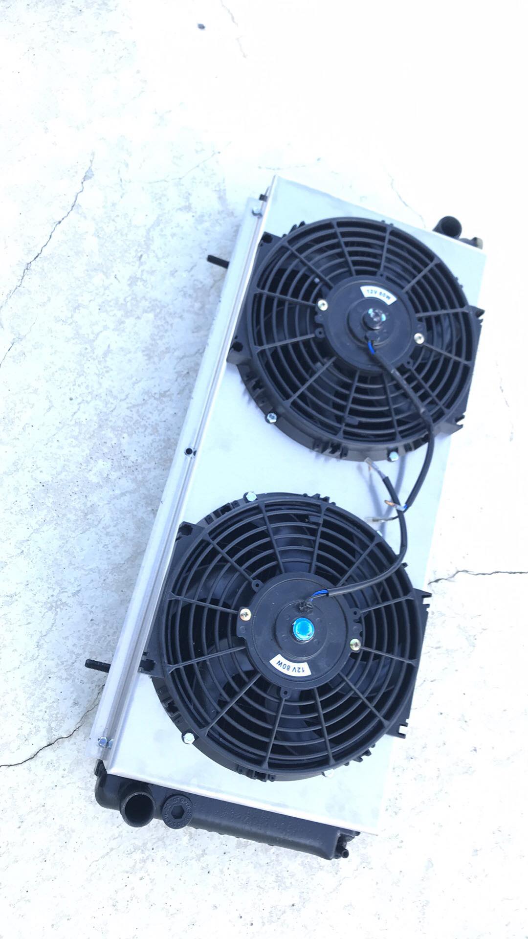

Messagepar lelimac » Ven 23 Sep 2022 à 08:19

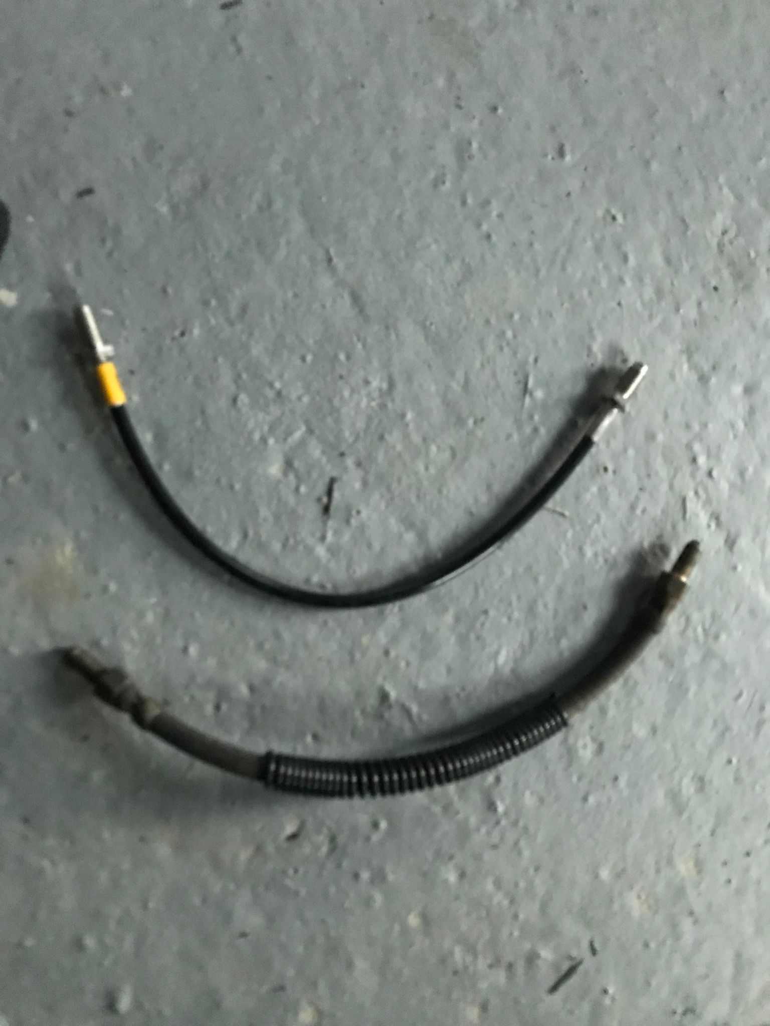

on continu la restauration de l'avant
nouvelle durite de frein inox avec gaine noire
et surtout

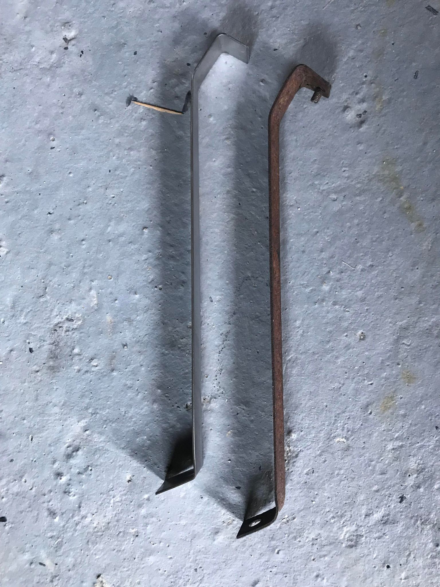

equerre de support de radiateur , les anciennes etaient absentes et sur la seconde delorean " pourries"
donc je les ai refaites en inox ;)

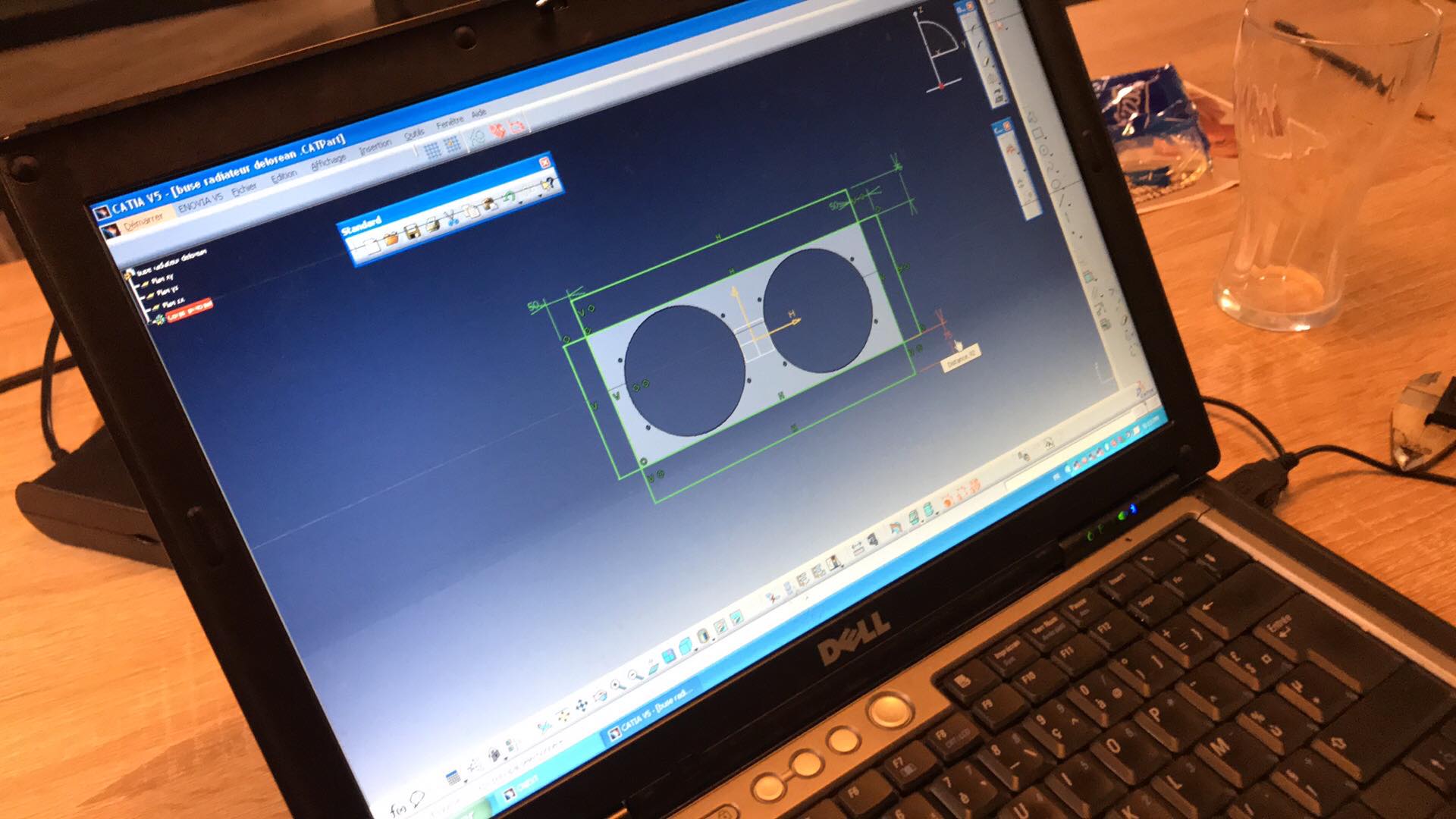

puis conception sur CATIA et réalisation en aluminium 4mm
buse de radiateur pour double ventilateurs modernes
