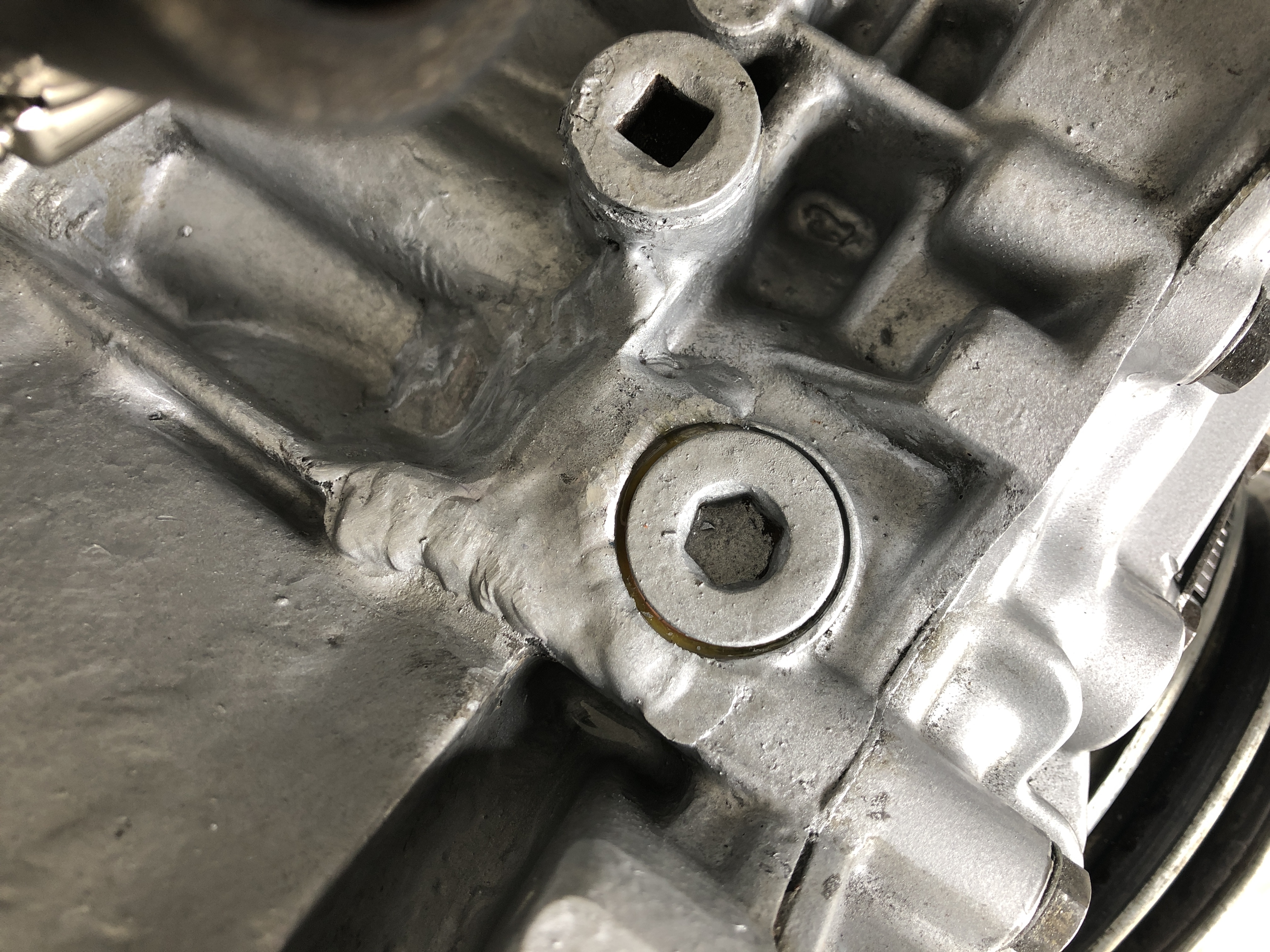

Bonjour, je suis très content . Aujourd’hui, après une soudure au tig sur mon bloc non démonté, j’ai roulé roulé roulé!! Plus de fuite .

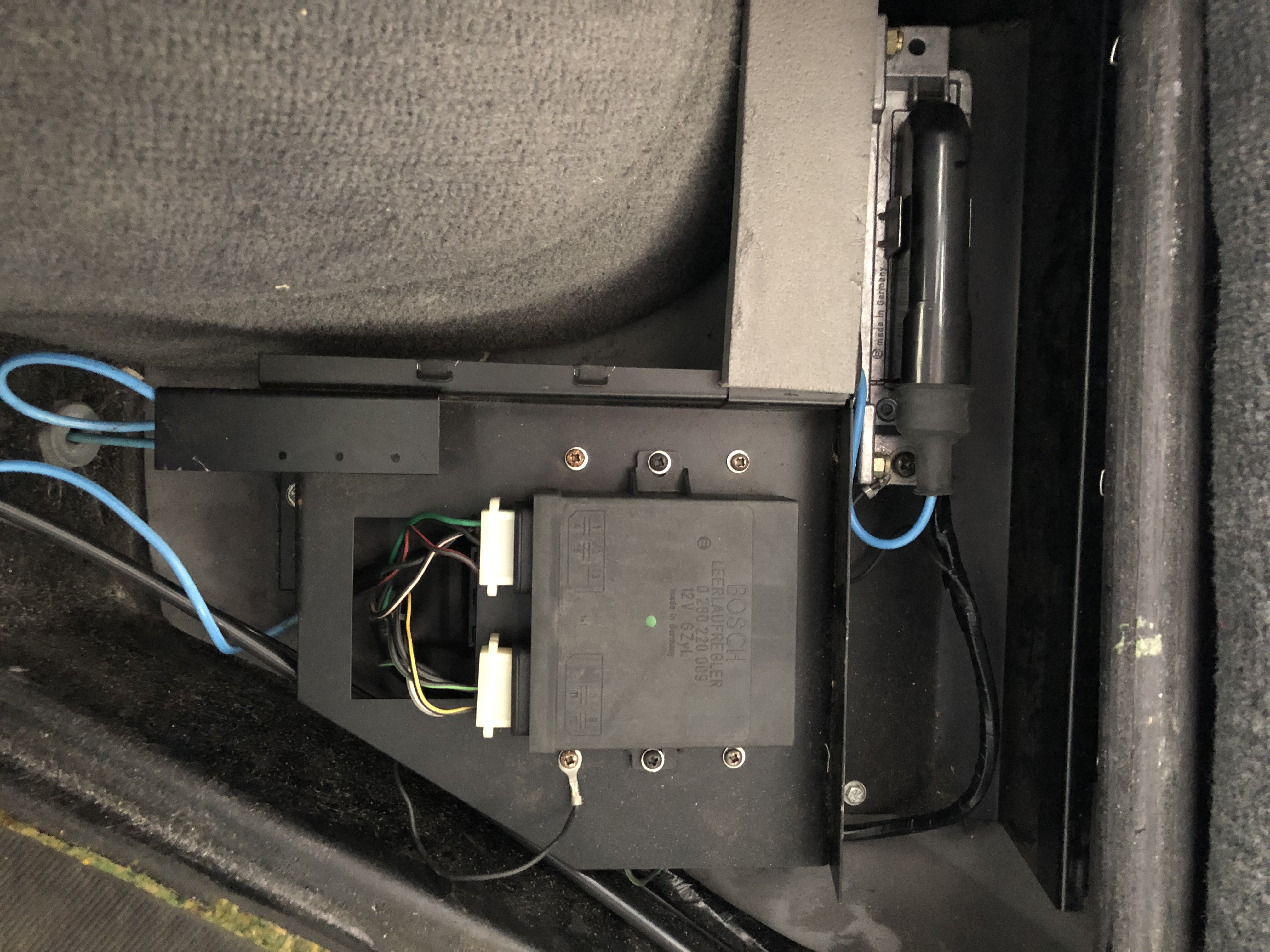

Le tts fonctionne bien et La DeLorean demarre mieux, je vais checker les injecteurs pour commencer. J’ai jeter un oeil pour la première fois à l’ECU . C’est très propre, est ce que la masse est optimisée ? Dans le how to je pige pas trop comment rajouter une masse, le boitier est en plastique .et c’est quoi le truc dessous en metal made in germany en forme de cigare ?

Messagepar Stainless » Jeu 02 Mai 2019 à 17:39
les trois ECU sont groupés là : sur le dessus , boitier noir , c'est l'ecu de ralenti. en dessous, boitier gris, c'est l'allumage. sur la droite, monte verticalement, c'est l'ecu lambda pour la regulation de richesse. pour tirer une masse ; il faut percer la tole sur laquelle tout ce bordel est vissé, et tirer le fil derriere le siege passager
