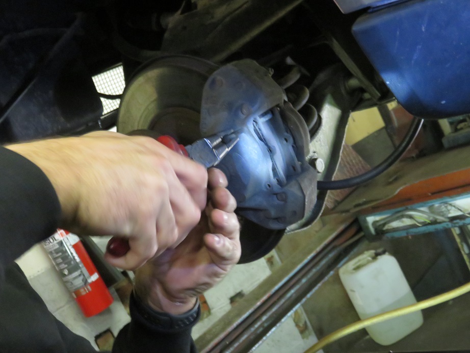

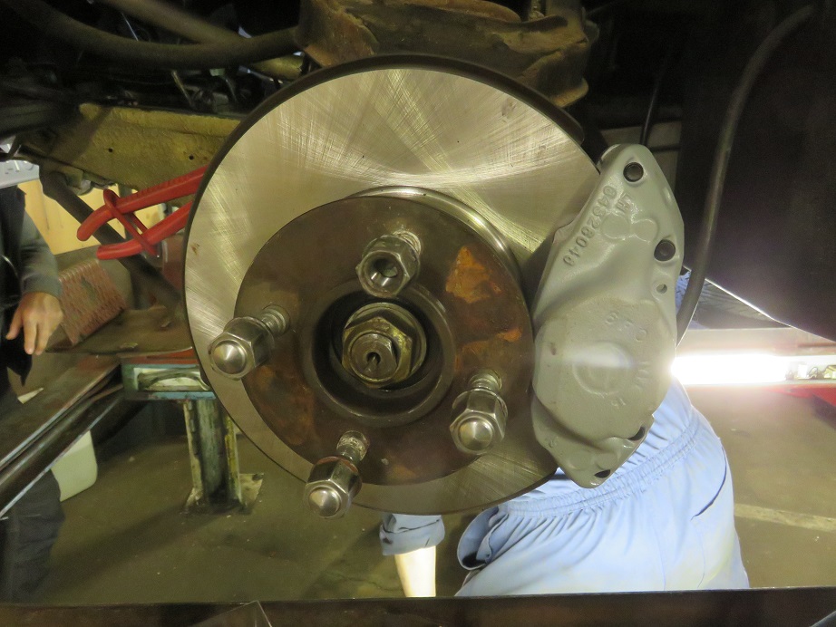

Mise à jour de la restauration.
Les disques avant et les plaquettes ont été remplacés. Et les mâchoires ont du être reconditionnées car les pistons étaient grippés.
Tout le circuit de liquide de frein a été purgé et remplacé par du nouveau liquide. L'ancien ressemblait plus à du cacao qu'à du liquide de frein...
La même chose doit encore être fait pour l'arrière, avec réparation du frein à main.
