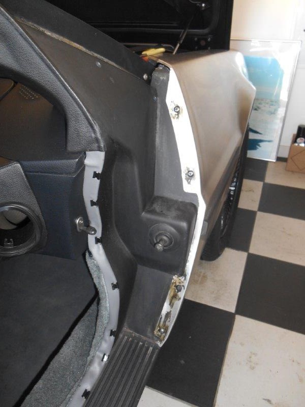

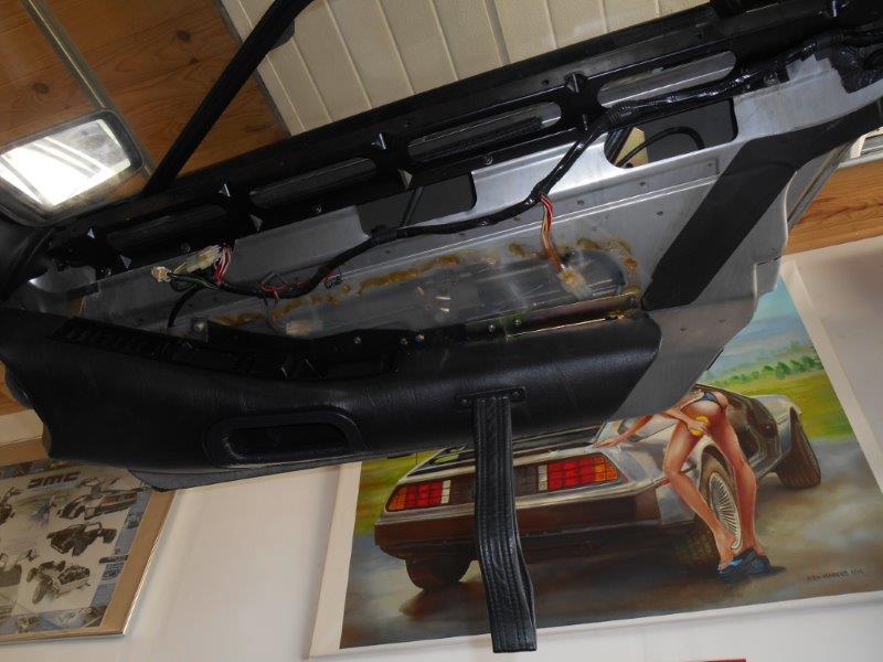

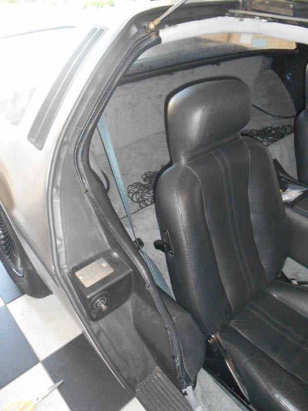

Messagepar Domi » Sam 27 Mai 2017 à 15:57
Ca roule :mrgreen:
Bon sinon, je galère pour démonter mes panneaux de portes, ca force.
Une idée ?
Re: Domi

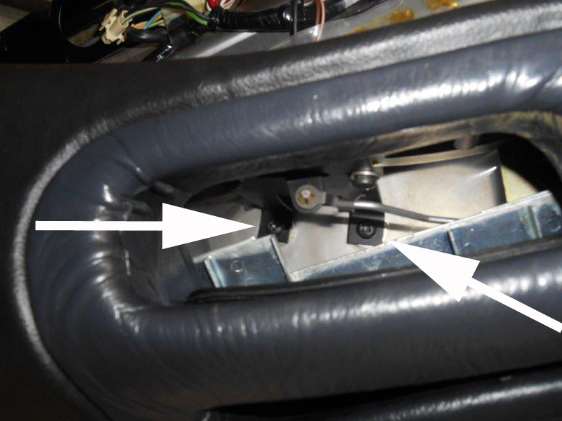

Messagepar Stainless » Sam 27 Mai 2017 à 16:51
la poignée interieure esr en place, donc il te reste 2 vis accessibles sous le cache des tirettes d'ouverture
Re: Domi
Messagepar Alex » Sam 27 Mai 2017 à 16:53
La poignée est vissée à l'intérieur de lal porte as tu vérifié ce point ?
Re: Domi
Messagepar Domi » Sam 27 Mai 2017 à 16:56
Je dois démonter ces deux vis avant je suppose ?
Et démonter le clip ?
Re: Domi
Messagepar Stainless » Sam 27 Mai 2017 à 17:03
non, 2 grosses vis accessibles par le dessus, apres avoir enlevé le cache en plastique autour de la tirette d'ouverture
Re: Domi
Messagepar Stainless » Sam 27 Mai 2017 à 17:04
howto-que-personne-ne-lit "portieres" ( 2eme photo )
Re: Domi
Messagepar Domi » Sam 27 Mai 2017 à 17:06
Je viens de voir une vis cruciforme et une BTR
Je vais jeter un oeil aux "how-to", je ne me rappelai plus qu'il y en avait un sur les portières :oops:
En tout cas, merci bien :wink:
Re: Domi
Messagepar Domi » Sam 27 Mai 2017 à 17:18
C'est tout bon, merci encore :wink:
