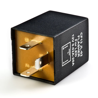

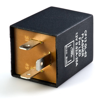

Messagepar Arnaud » Mer 01 Juin 2016 à 14:51
En fait non. Ne testons pas.
J'ai compris la différence entre les deux. Mêmes fonctions, mêmes éléments, etc.
Seules les positions de deux cosses changent. Visible sur les photos.
Le relais clignotants LED adapté à nos voitures est bien le CF13GL-02.
Moyen mnémotechnique pour le retenir au niveau des cosses: "ELB - Mes initiales! Comme dans Voyage au Centre de la Terre!" :mrgreen:
Adapté
Inadapté

J'ai commandé le GL.
Je te dirai si j'ai le même phénomène pour les veilleuses.
