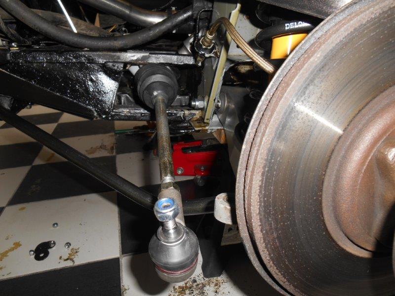

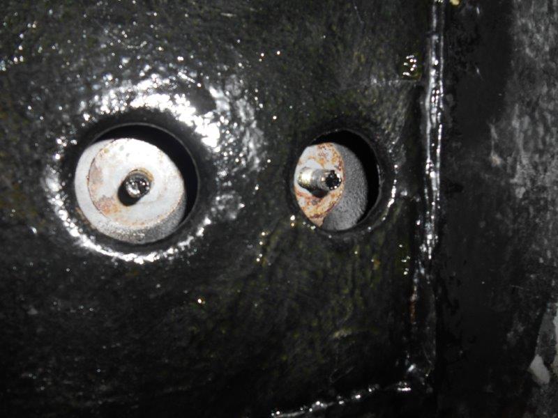

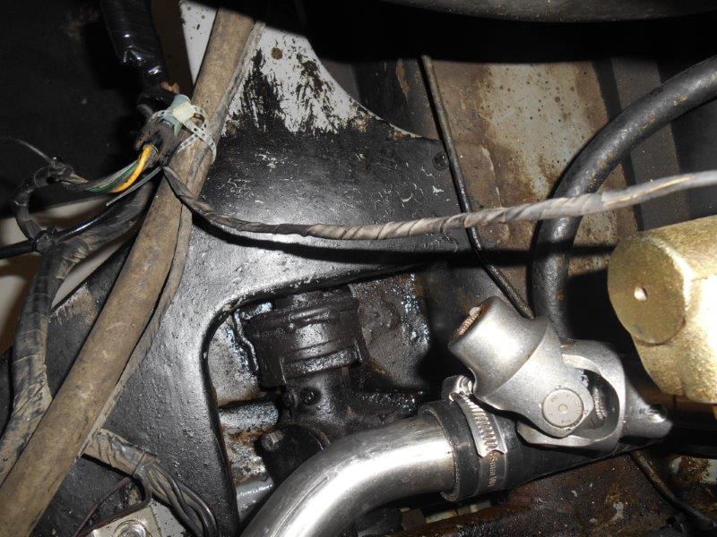

J'ai vu la vidéo.
Il faudrait que tu tombes la crémaillère et que tu démontes les vis autour de l'axe. Pour voir si c'est mal emboité ou si le pignon est cassé.
Vince
Messages: 1223
Localisation: Alsace (67)
Re: Domi
Messagepar Stainless » Mer 28 Juin 2017 à 14:18
generalement le jeu apparait au niveau du palier du pignon d'attaque. c'est juste une bague
Re: Domi

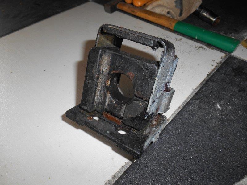

Messagepar Domi » Mer 28 Juin 2017 à 17:49
Je pense que je l'ai endommagé lorsque j'ai changé la colonne... vu comme s'était rouillé !
Même quand tu crois avoir terminé et être un peu tranquille, autre chose apparait.
Vu le prix du kit de réfection, je vais voir avec Ed si son tarif inclus le core ou non...

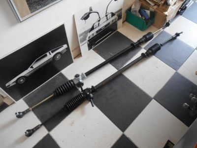

Réponse de ED, il s'agit d'une crémaillère neuve complétement indépendante de Houston.
Son prix inclut soufflets et rotules (non présentes chez les autres) et pas de core à payer.
Vu les deux avis positif, je pense partir sur la sienne pour un tarif bien plus raisonnable quand on comptabilise tout chez les autres....

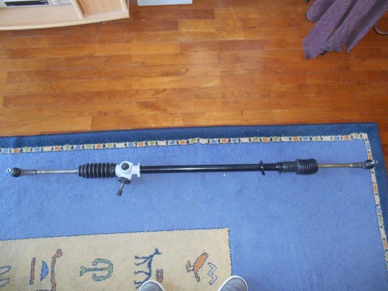

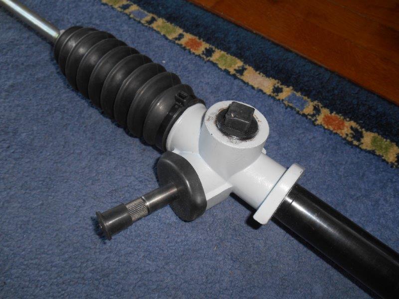

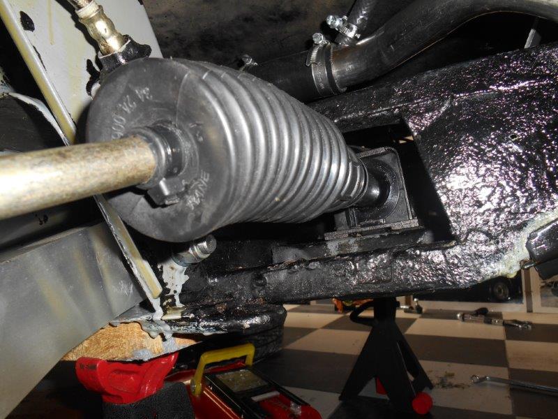

Pièce reçue ce jour:
Je pense qu'il y a déjà de l'huile dedans, mais tant que c'est démonté, je vérifierai le niveau.
Re: Domi
Messagepar Kherns » Jeu 06 Juil 2017 à 08:13
J'avais demandé à Ed, elles sont graissées, et le système diffère de l'ancien.
C'est amusant la mienne était dorée...Ils ont changé la couleur.
Re: Domi
Messagepar Domi » Jeu 06 Juil 2017 à 18:24
Ah ok, du coup il n'y a plus d'huile à l'intérieur ?
En tout cas, elle à l'air bien solide :)
Re: Domi
Messagepar Domi » Sam 08 Juil 2017 à 12:28
Réponse de ED, effectivement celle-ci est graissé.
Mais à l'avenir on pourra remplacer par de l'huile pour l'entretien.

Re: Domi

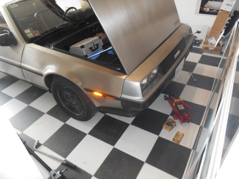

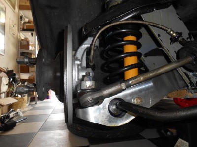

Messagepar Domi » Ven 14 Juil 2017 à 19:23
Premier test routier demain.
A priori, le jeu aurai disparu maintenant.
A suivre...
