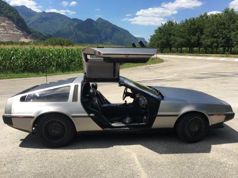

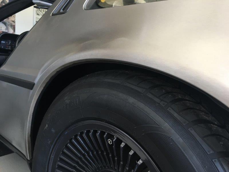

Test ce matin, nickel juste le parallélisme à faire afin d'être parfait.
Plus de jeu dans la direction et aucun bruit suspect.
Les points négatifs qui persistent:

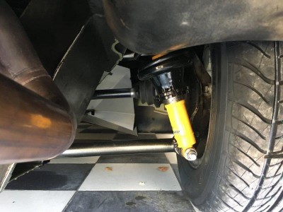

Différence de hauteur entre l'arrière droit & gauche et pourtant j'ai jouer sur la vis d'ajustement.
Mon ralenti qui était stable et remonté à 1500, à voir donc...

BRAVO pour tout ce boulot. Pour le ralenti vérifie si tu n'a pas une prise d'air. Pour la différence de hauteur roule un peu laisse se tasser et apres refait un réglage. Il faut que tout se mette en Place. Pense à vérifier les serrage des écrous des trains roulant rotules etc CAR sa va se mettre en place en roulant et il faudra sûrement faire un appoint en serrage.

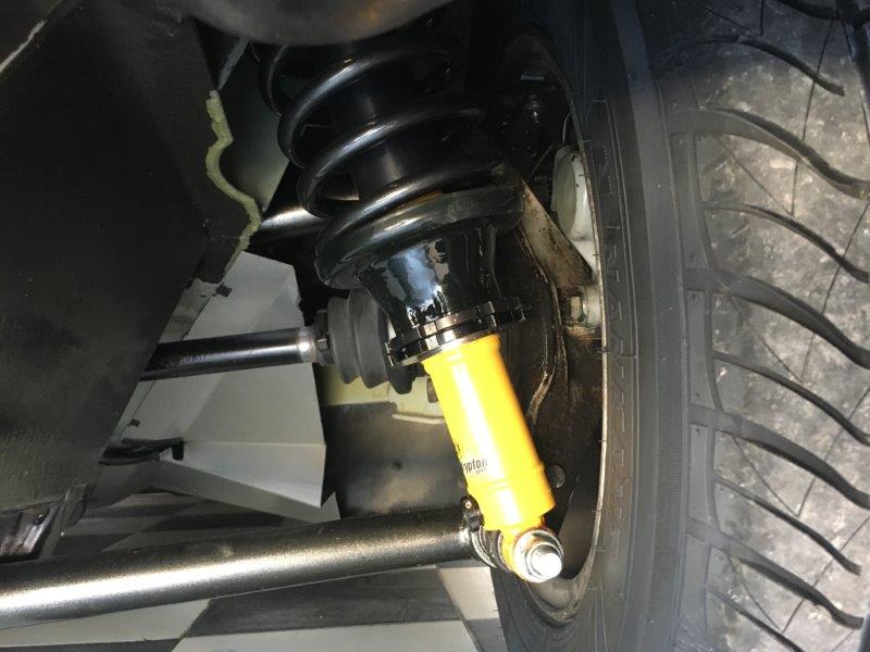

Ce qui est étonnant, c'est que vis en bas, pour l'amortisseur, ou bien à mis course, la hauteur ne change guère.
Or, elle devrait au moins bouger un peu.

Messagepar Domi » Sam 15 Juil 2017 à 14:23
Merci Laurent pour l'info sur le ressort, c'est mieux comme ça:

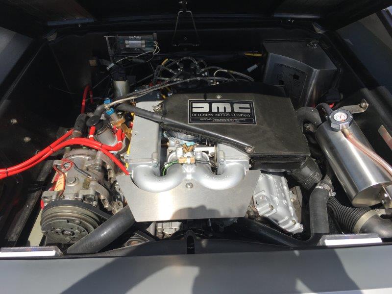

Joedjd a écrit:Pour le ralenti vérifie si tu n'a pas une prise d'air.
Rien trouvé à présent.
Les 6 premières minutes, il est stable à +/- 900 tours et après il passe à 1500.
Si j'attends quelques minutes, après avoir redémarré, il repasse en dessous des 1000 mais juste pour un certains temps...

Regarde tes cosses sur la sonde de température sur le moteur.

Tringlerie de gaz mal reglee ?

Le ralenti serait haut dès le départ dans ce cas je pense ?

Si sa "accroche" parfois sa reste un chouille ouvert au niveau des papillons

l'ECU de ralenti est mal piloté et donc fait n'importe quoi... cf le même problème qu'avait Mathieu je crois

Ok, je regarderai ça, mais pourtant cosse & sonde neuve...

Cosse visée & fil soudé, donc à priori pas de pb de connexion.
A l’occasion, je pense que je devrais passer par le kit diag de l'assoc, avec idéalement quelqu'un qui aurait déjà réglée son injection :idea:
Quoiqu'il en soit, j'espère juste qu'elle passera le CT pollution à la fin du mois sinon...

En effet, moi mon problème de ralenti etait du au fait, que la sonde du système d eau (ds la vallee de la mort!)sous les tubulures d admission d air etait mal connectée. Faut des doigts de fee et en la rebanchant, nikel!

Ah oui effectivement, c'est chaud pour y accéder sans rien démonter :?
