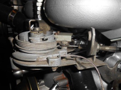

Messagepar Stainless » Mar 18 Juil 2017 à 06:46
si c'était le cas, le ralenti serait élevé des le depart. mais 1500,ça me parait deja beaucoup pour le dispositif de compensation; ça ressemble plus à un reglage mecanique dans la tringlerie.
Re: Domi
Messagepar Domi » Mar 18 Juil 2017 à 09:01
Lorsque j'ai remplacé le bras mécanique (tige filetée), j'ai remis le même réglage qu'auparavant.
Si elle était trop tendu, le ralenti devrait être haut dès le départ aussi, non ?
Re: Domi
Messagepar Stainless » Mar 18 Juil 2017 à 09:31
il n'y a pas que la longueur de la tige filetée dans le reglage, il y a la garde du cable, la pretension du ressort de poulie, le graissage des 2 ressorts de rappel etc... voir how-to.
si le fait de donner un petit coup de gaz ou repousser manuelleemnt la poulie suffit a retrouver un bon ralenti, c'est un reglage mecanique. mais bon, puisque tu as changé la biellette, il est fort probable que ca vienne de là

Messagepar Domi » Mar 18 Juil 2017 à 18:23
Je suis au maxi de la poulie, je ne peux rien faire de plus.
Qui plus est, si mon câble était beaucoup trop tendu, elle devrait démarrer directement à 1500.
Or, là je démarre correctement à 900 (a froid & chaud pour l'instant) puis monte à 1500.
Si je laisse reposer quelques minutes, je redémarre à 900 puis passe de nouveau à 1500.
Bref... :roll:

Messagepar Stainless » Mer 19 Juil 2017 à 18:20
reprend tout à plat. deconnecte la biellette, puis démarre a froid et observe si elle repasse seule a 1500. si c'est le cas, verifie si ca redescend en repoussant manuellement les papillons. assure toi qu'il n' ya pas de jeu danss l'axe des papillons, ( ni entre l'axe et le levier)

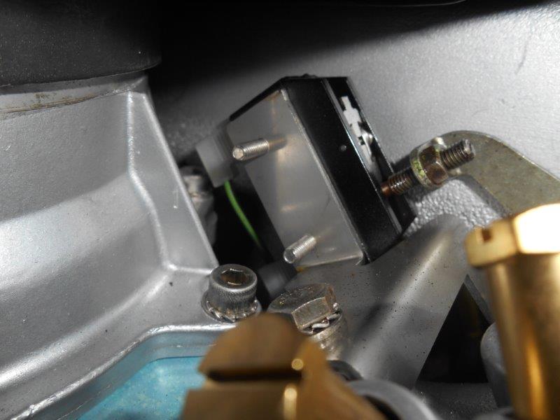

Messagepar Domi » Mer 19 Juil 2017 à 19:50
Pas de jeu dans les papillons, ils sont bien alignés conformément au how-to
Pas très froide, mais même en actionnant le microscwitch cela ne semble rien changer.

Messagepar Stainless » Mer 19 Juil 2017 à 20:01
OK. verifie maintenant le routage des durits a depression ! une inversion est vite arrivée entre le circuit qui alimente la capsule de correction d'avance et celui du WUR. pour memoire, il faut que la depression a l'allumeur soit coupée a froid , puis ouverte a chaud.
( le fait que ton symptome survienne a chaud peut faire suspecter un pblm au niveau de la correction d'avance pneumatique). verifie ensuite le sens de branchement des durits sur le solenoid , c'est important.
ensuite, au repos, microswitch actionné, tu dois verifier que le solenoid fonctionne et coupe la depression. puis que ca passe bien quand le switch est coupé.

Messagepar Domi » Jeu 20 Juil 2017 à 18:27
Le câblage de tout le système me parait correct après vérification.
Pour l'histoire du solenoid, j'avoue ne avoir avoir compris toute la manip, cependant il est neuf.
J'ai jouer un peu sur la vis de richesse (même si je n'ai pas vraiment d’appareil de contrôle) et là j'arrive à stabiliser le ralenti.
Ça a jouer un peu au yoyo pendant 1 minute puis stable.
Reste à voir si ça redémarre à froid & chaud.
