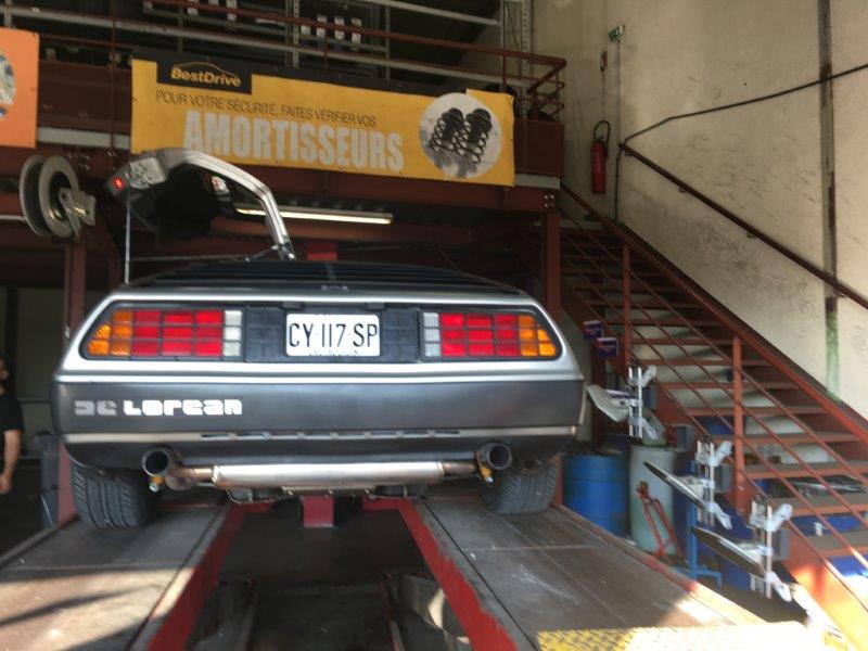

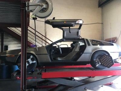

Messagepar Domi » Sam 22 Juil 2017 à 11:09

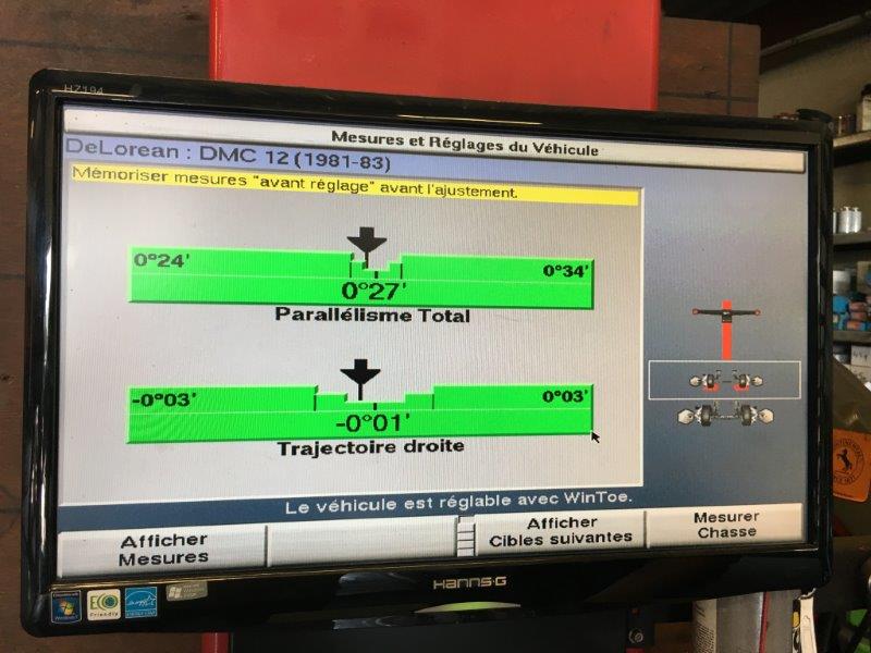

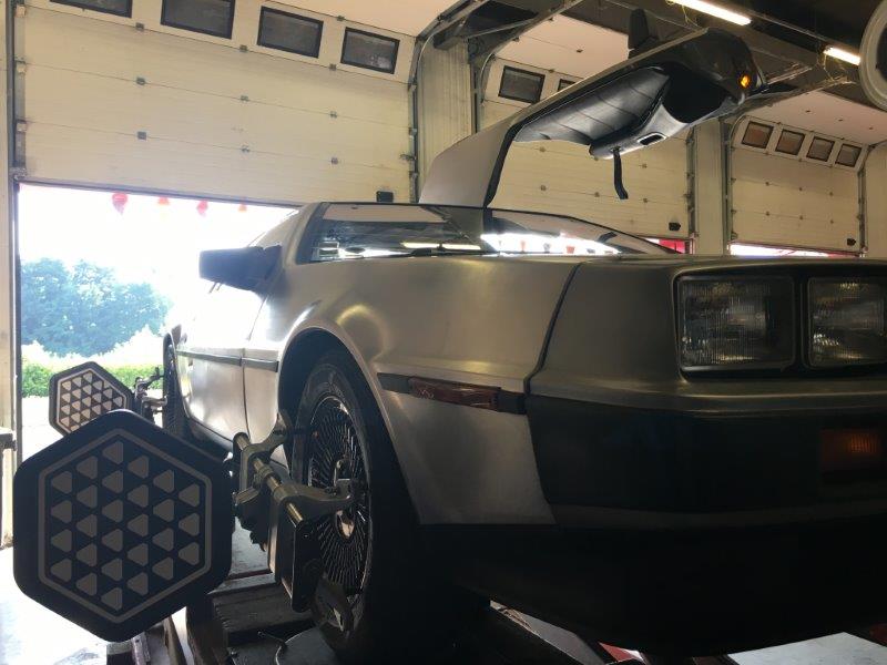

Une chose de faite, c'est beaucoup mieux maintenant :)
Re: Domi

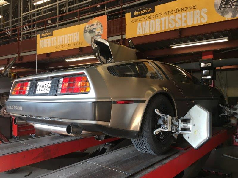

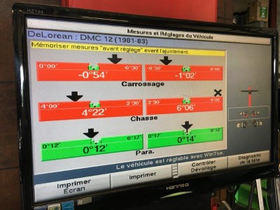

Messagepar v480_be » Dim 23 Juil 2017 à 17:13

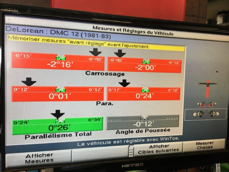

Bien joué ! Et le carrossage et la chasse, tu es parvenu à les mettre dans les valeurs ?

Messagepar Joedjd » Dim 23 Juil 2017 à 22:48
Tu as fait faire cela ou CAR je vais devoir le faire et renaud Aussi
Re: Domi
Messagepar Joedjd » Mer 26 Juil 2017 à 11:09
Domi tu as donné LES valeurs au bestdrive où ils LES avaient en machine deja ??
Re: Domi
Messagepar Domi » Dim 30 Juil 2017 à 20:31
Les valeurs étaient déjà en machine chez eux ;)

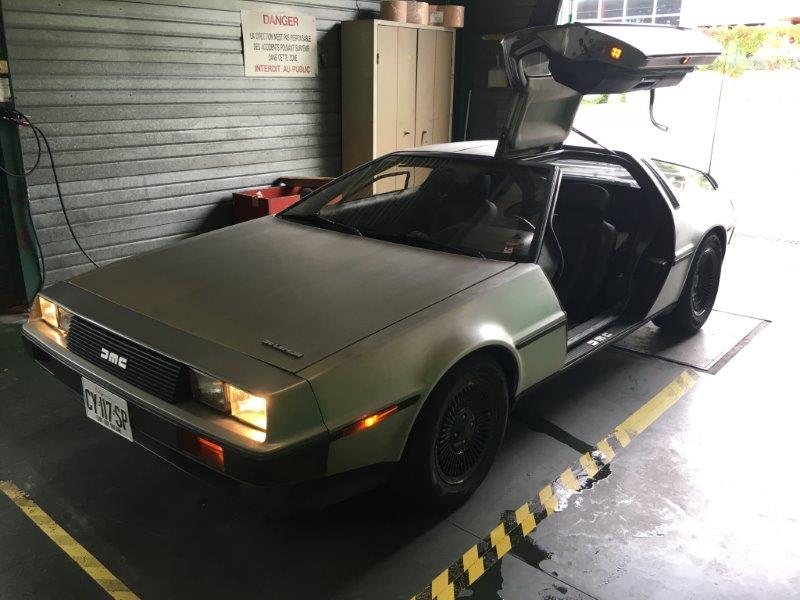

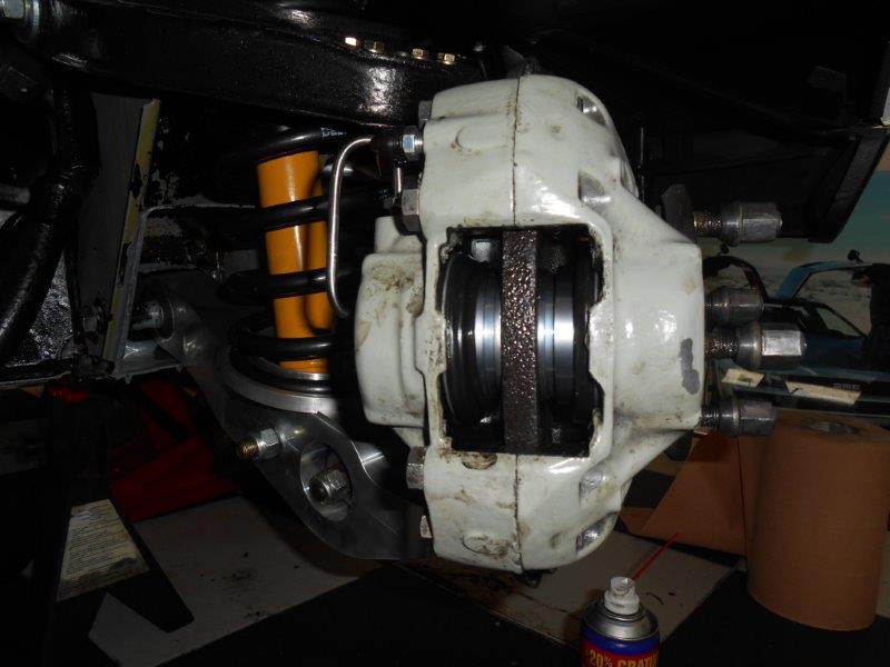

CT ce jour, et malheureusement mauvaise surprise, du fait de ne pas avoir roulé pratiquement pendant deux ans, j'ai mon étrier avant droit qui est resté bloqué...
Du coup, encore une chose à revoir :?

Arf zarb' qu'avec le liquide silicone l'étrier se soit bloqué car la mienne le liquide silicone avait 15 ans et même pas 30 miles et rien a bougé.

Bizarre effectivement, où alors le liquide n'arrive pas bien...?
Re: Domi
Messagepar Domi » Lun 31 Juil 2017 à 16:59
Petit coup d'oeil rapide, en levant les roues avants, lorsque je fais tourner rapidement à la main et que l'on freine, la roue s'arrête d'un coup.
Donc, cela voudrait dire que le piston de l'étrier n'est pas bloqué ? Où alors un sur deux.
En tout cas, en maintenant la pédale de frein enfoncée, impossible de faire tourner la roue.

Domi a écrit:Petit coup d'oeil rapide, en levant les roues avants, lorsque je fais tourner rapidement à la main et que l'on freine, la roue s'arrête d'un coup.
avant de refaire mes freins, sur ma roue avant coté passager, il y avait une durté notable par rapport à l'autre coté.
Un des deux piston été grippé

C'est certainement ce qui ce passe ici.
Je vais devoir démonter l'étrier et les pistons pour voir ce qu'il en est...

Tu es en silicone ? C'est bizarre sa rouille pas ni ne grippe c'est l'intérêt de ce produit en plus vu le prix de la bouteille.

Oui, silicone depuis que j'ai refait tout le système en 2007 et purgé cette année.

Le piston de gauche était effectivement bloqué...
Du coup démontage complet et nettoyage, en espérant que cela fonctionne correctement dans le temps.

Messagepar Domi » Mer 02 Aoû 2017 à 11:35
CT passé avec succès ce matin.
