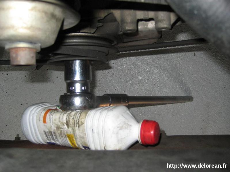

Au fait un truc pas classique pour virer un écrou de poulie de vilebrequin récalcitrant.
J'ai pas trouvé la rubrique "trucs scandaleux" alors je poste ici :D
Suffit d'ajouter une éponge entre le sol et la clef (pour l'élan), et le démarreur fait tout le job 8)
Messagepar Stainless » Mer 14 Jan 2009 à 09:43
à la Cubana ! :lol:
Messagepar Peabody » Mer 14 Jan 2009 à 09:48
À force de travailler sur nos voitures, certains prennent de la bouteille on dirait ! :D

Messagepar Stainless » Mer 14 Jan 2009 à 09:59
en tout cas jette pas l'éponge ;)
