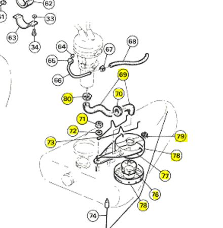

Messagepar ZEURD » Mer 12 Aoû 2020 à 14:56
Merci Raphaël pour ces explications....je vais quoi qu'il en soit commander chez ED le dispositif complet de plongée dans le réservoir en rachetant une pompe. pardonnes moi mais qu'est ce que tu appelles le "support de pompe métallique d'origine" je ne localise pas bien.Quoi qu'il en soit j'ai l'intention de commander tout ce que j'ai surligné sur l'image.

Messagepar Stainless » Mer 12 Aoû 2020 à 15:08
tu n'as pas besoin de commander tout celà si c'est en bon état. ouvre d'abord, demonte , nettoie, inspecte, et jette tout ce qui rouille. la crepine se change d'office mais pas forcément tout le reste.

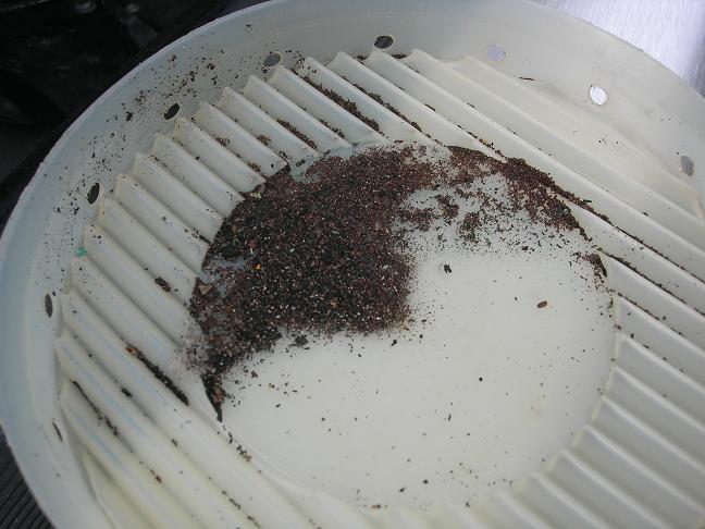

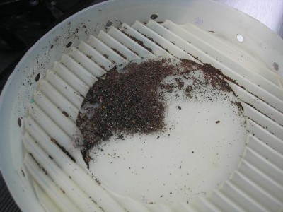

Messagepar Stainless » Mer 12 Aoû 2020 à 15:27
voici la limaille que peut generer un support rouillé. ça colmate d'abord la crepine, puis ça flingue la pompe. puis le doseur, le wur et les injecteurs.

Messagepar Stainless » Mer 12 Aoû 2020 à 17:26
rien ne sert de tout remplacer. il faut surtout un nettoyage parfait du réservoir. et s'il y avait des residus, solides ou pateux, il faut changer , en plus de la crepine ; le filtre a cartouche. puis nettoyer la crepine du WUR et les injecteurs
