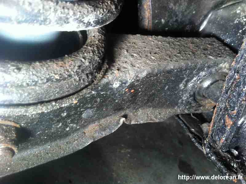

Ca fait un moment que je n'ai pas donné de nouvelles de vin 10965, pourtant sa situation à bien évolué. Avant tout, petits morceaux choisis de son état.

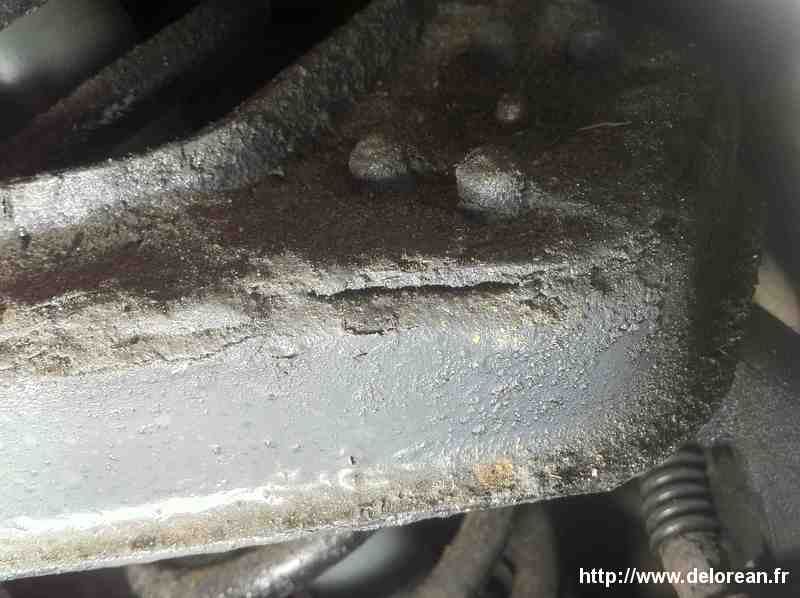

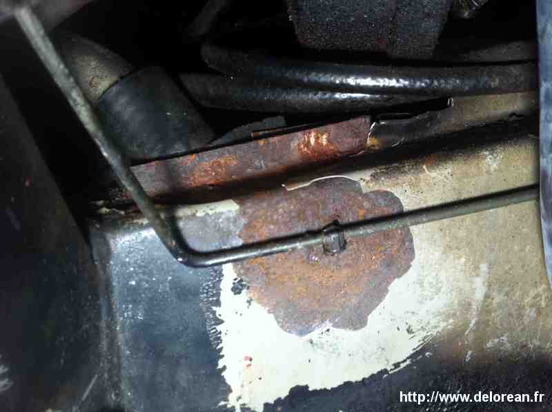

Le chassis est bien rouillé comme on peut le voir sur les photos précédentes. La rouille se propage sous l'epoxy et forme une sorte de cloque. On peut voir sur les photos suivantes avant et après avoir gratté cette cloque.
Ensuite, les bras de suspension inférieurs avants sont pliés.
Et les supérieur sont rongés par la rouille.

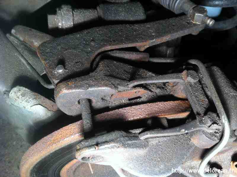

Les freins sont aussi à revoir intégralement.
Moralité, c'est pas parce que l'inox brille de l'extérieur que la voiture est en bon état !
Du coup, direction chez Ed pour une révision complète du chassis et des suspensions.

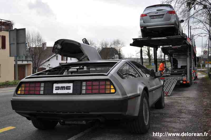

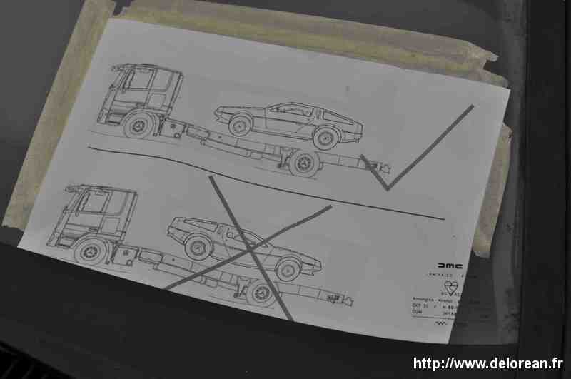

L'avant à pris un choc pour que l'arbre soit tordu de la sorte ?
Etonnant le schéma du transporteur, c'est l'inverse de ce qui ce fait habituellement avec les remorques :idea:
Messagepar LaurentC » Lun 11 Mar 2013 à 21:11
Elle est sensée n'avoir jamais eu d'accident... Mais bon plus rien ne m'étonne avec cette voiture. Je dois dire que j'étais un peu dégouté lorsque je me suis rendu compte de tout cela.
Pour le schéma, sur les remorques, la répartition du poids joue un grand rôle, mais pas sur un gros camion. Je tiens juste à mon louver.

Ca n'a pas l'air tellement rouillé.
A l'avant une fuite de liquide hydraulique est frequente et ca mange l'epoxy.
Il y a t'il des problèmes plus préoccupants?
Messagepar ohms » Lun 11 Mar 2013 à 22:49
Les bras inférieurs sont un peu fragiles, vue l'épaisseur du métal ça ne me surprend guerre, c'est pas forcément un choc.
