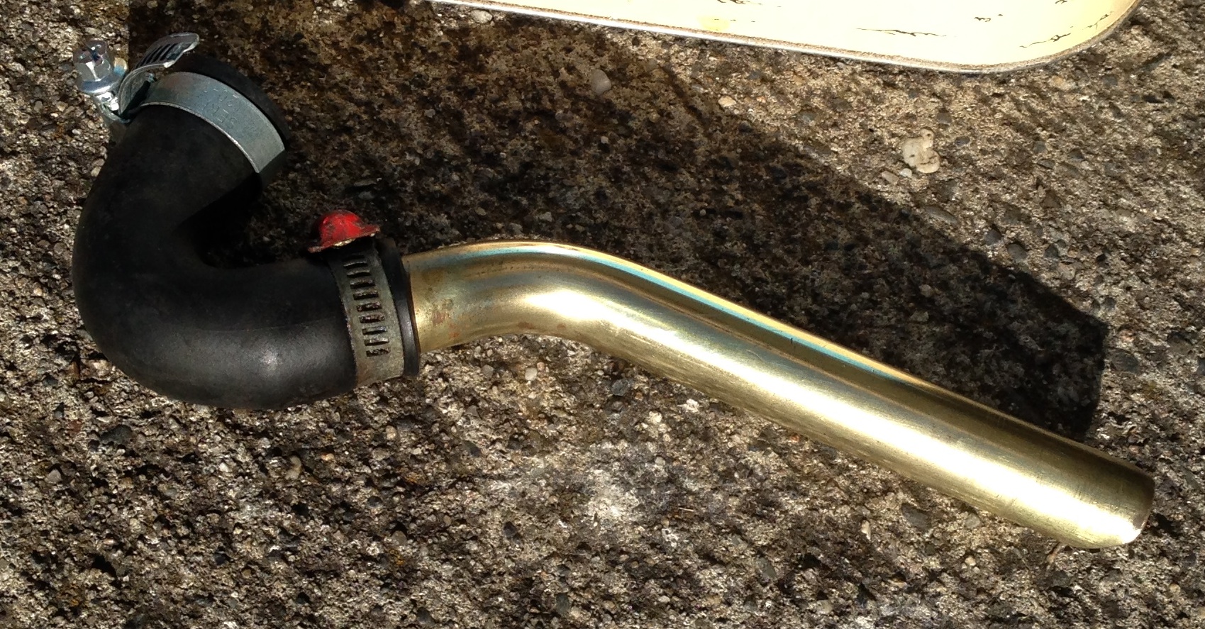

pense surtout à commander le joint papier pour le KJet. profites en pour changer le torique sur le tube de ralenti, et tous les joints que tu trouveras au cours du démontage afin d'assurer l'étanchéité parfaite qui garantit un fonctionnement "smooooth"

Stainless a écrit: profites en pour changer le torique sur le tube de ralenti
heu..... la je vois pas.
Re: NIKO et VIN 16022
Messagepar Stainless » Sam 12 Avr 2014 à 21:10
Messages: 22882
Messagepar nikelman » Sam 12 Avr 2014 à 21:14
merci. je voyais pas ce que tu entendais par tube de ralentit.

Tube of agony :) :mrgreen:
Messagepar doc.63 » Dim 13 Avr 2014 à 07:18
et il doit être nettoyé comme ça avant relise en place......lol.....
Messagepar Kherns » Dim 13 Avr 2014 à 08:40
Hmmm quand tu le remets et que les petits joints toriques tombent dans la vallée. 8)
Messagepar nikelman » Dim 13 Avr 2014 à 09:24
Faut que ça bliiiinque!!!!!! :mrgreen:

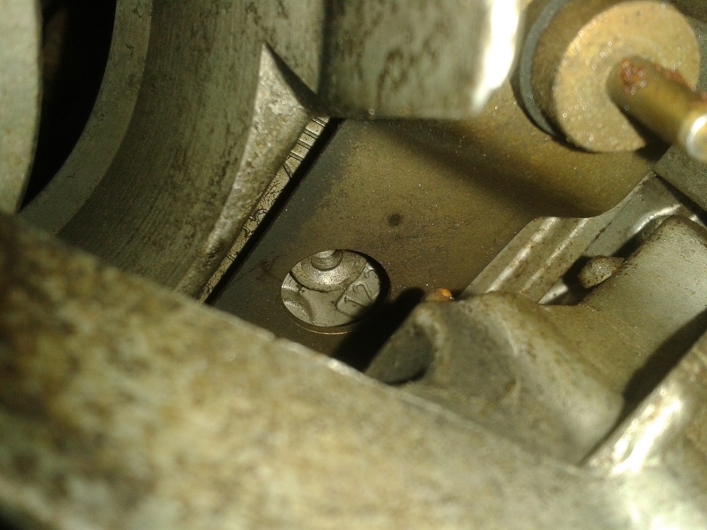

comment dire.... HELP!!!
j'ai ouvert le k jet et voila sur quoi je tombe.
est ce que j'ai besoin de démonter le plateau? ou bien je dois mettre le pointeau de travers et y aller franco?
ça a peut paraitre bête je sais, mais ce grand mystère de l’univers qu'est le k jet me fait un peut peur de trop y chipoter sans savoir ou je vais :roll:

Messagepar Stainless » Ven 18 Avr 2014 à 20:16
il ne faut surtout pas, jamais , jamais démonter le plateau sonde qui est réglé en usine.
comme le montre le schéma posté plus haut, il faut se démmerder avec l'espace disponible , et surtout eviter de bouger le bras du plateau sonde.

Messagepar nikelman » Ven 18 Avr 2014 à 20:36
comme quoi j'ai bien fait de demander.
donc, je dois pousser jusque ça vienne.

Messagepar doc.63 » Ven 18 Avr 2014 à 21:04
dégage un peu l'alu du coté externe avec un forêt jusqu'à sentir l'acier du bouchon
puis de l'intérieur tu sortiras facilement ce bouchon avec une tige et un petit coup de marteau bien placé
