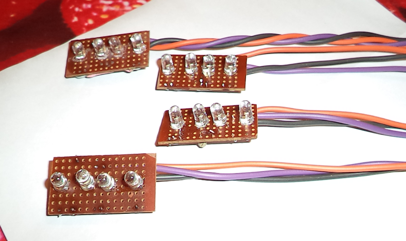

En attendant les amortisseurs et pour meubler mes loisirs, j'ai réalisé 4 petites plaquettes à 4 leds pour les feux latéraux. 4 leds blanches très lumineuses soit 2 pour les feux de position (les leds ext) et 2 pour les clignotants (les leds int). Les leds intérieures rentrent dans le trou d'origine, pour les autres, il faut forer 2 trous de 6mm.
Réalisé sur circuit pastillé avec 4 diodes (2 x 2 en //) et 2 résistances de 260 ohms 1/2 W.
Le côté CI est ensuite protégé contre l'humidité par une pellicule de résine époxy, ils fonctionnent même dans l'eau !
A fixer avec 4 points de silicone.
On pourrait bien sûr réaliser des CI.
