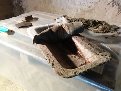

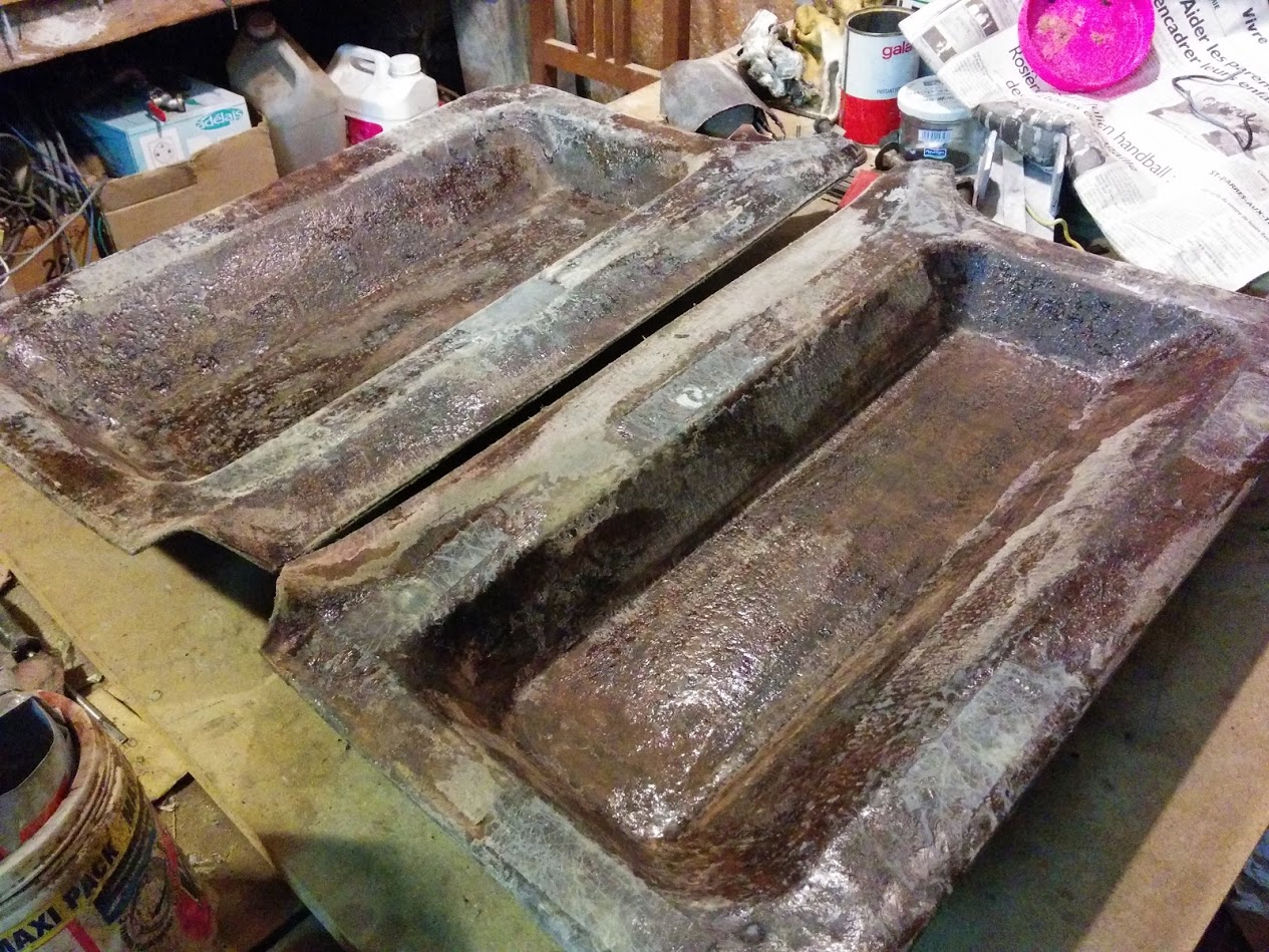

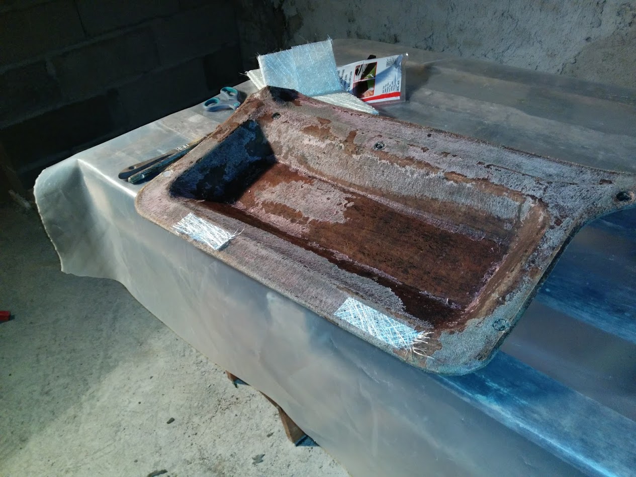

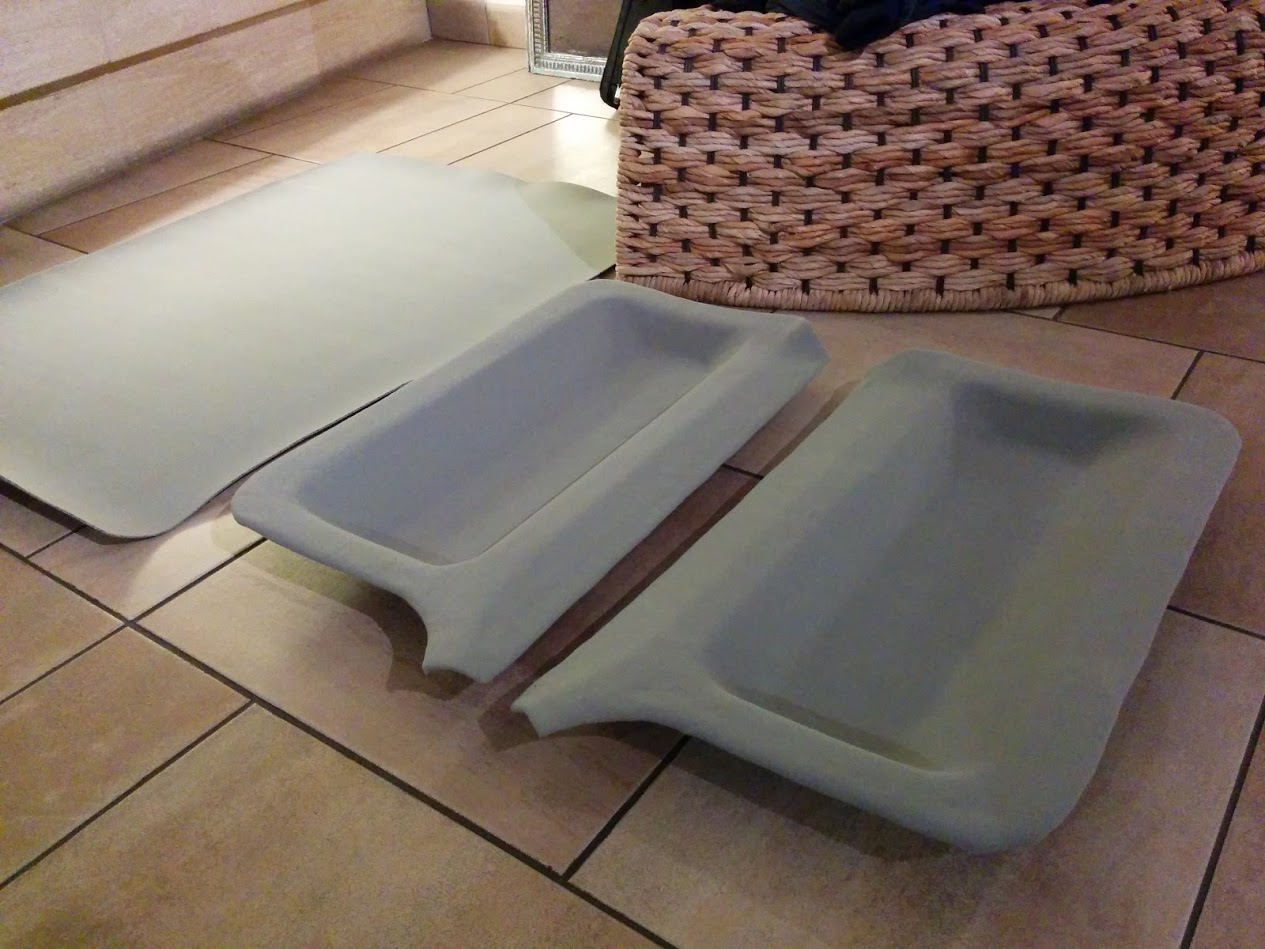

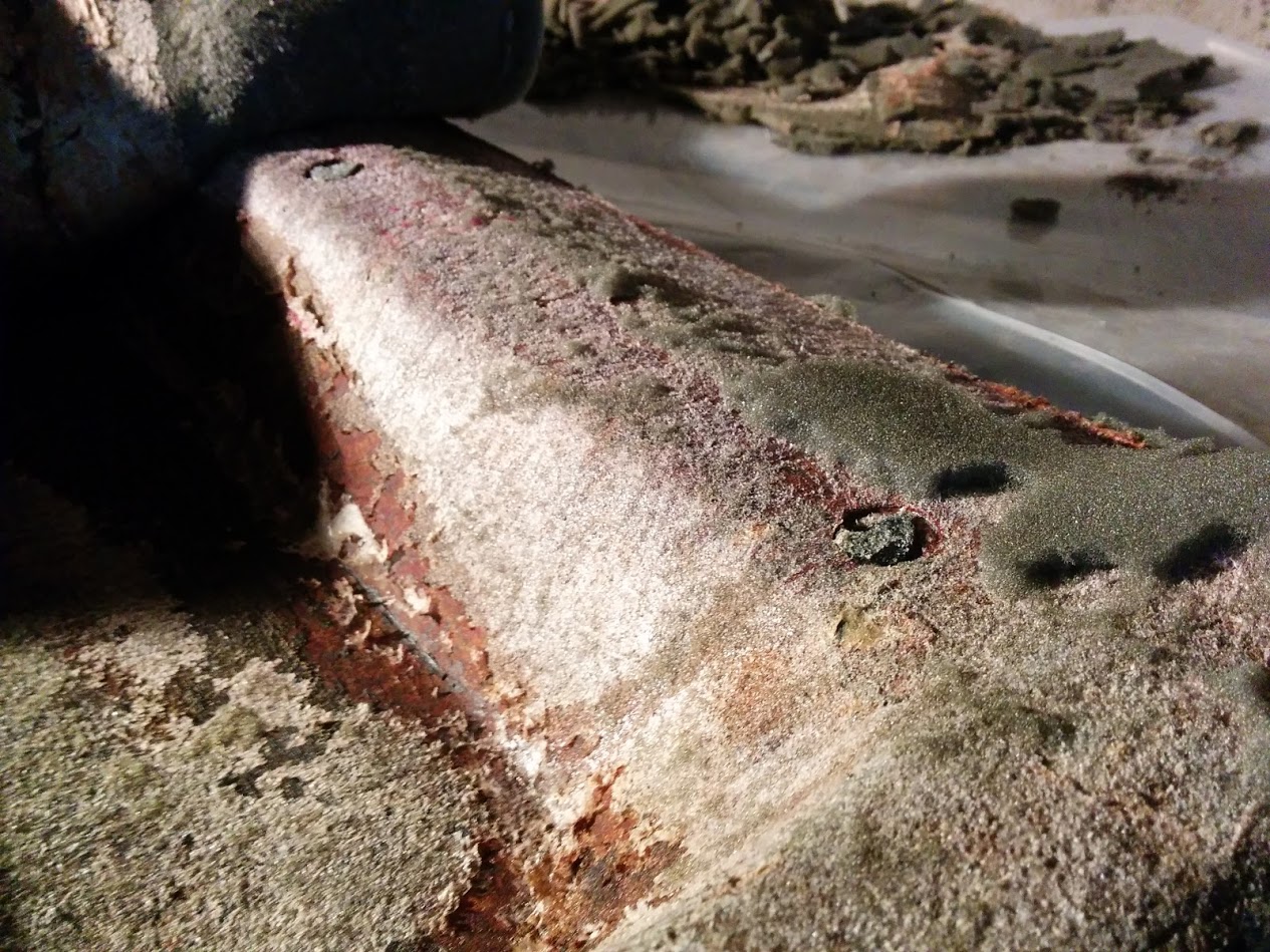

Petite session bricolage tranquille de dimanche dernier: remplacement du tissus sur les dessus de portières.
J'ai bien gratté l'ancienne mousse qui tenait très mal au centre et était trop épaisse je trouve. J'ai ajouté de la fibre de verre et de la résine au niveau des têtes de clips pour éviter le coller le tissus directement dessus et que du coup au remontage, ça pousse le tissus en clipsant (ou l'inverse au démontage). Et bien qu'ayant commandé seulement 2m/1m40 de tissus, j'ai encore du rab pour me refaire des dessus de portière.
Je remonterai ça prochainement. Les photos:

Messagepar MarvinBerry27 » Ven 19 Fév 2016 à 18:04
propre ! :)
Messages: 3251
Messagepar Domi » Ven 19 Fév 2016 à 21:34
Beau travail ;)
Messagepar aventure » Sam 20 Fév 2016 à 00:55
Génial :D
Messagepar Arnaud » Sam 20 Fév 2016 à 10:51
Magnifique! J'ai hâte de recevoir mon tissu pour m'y mettre à mon tour.
