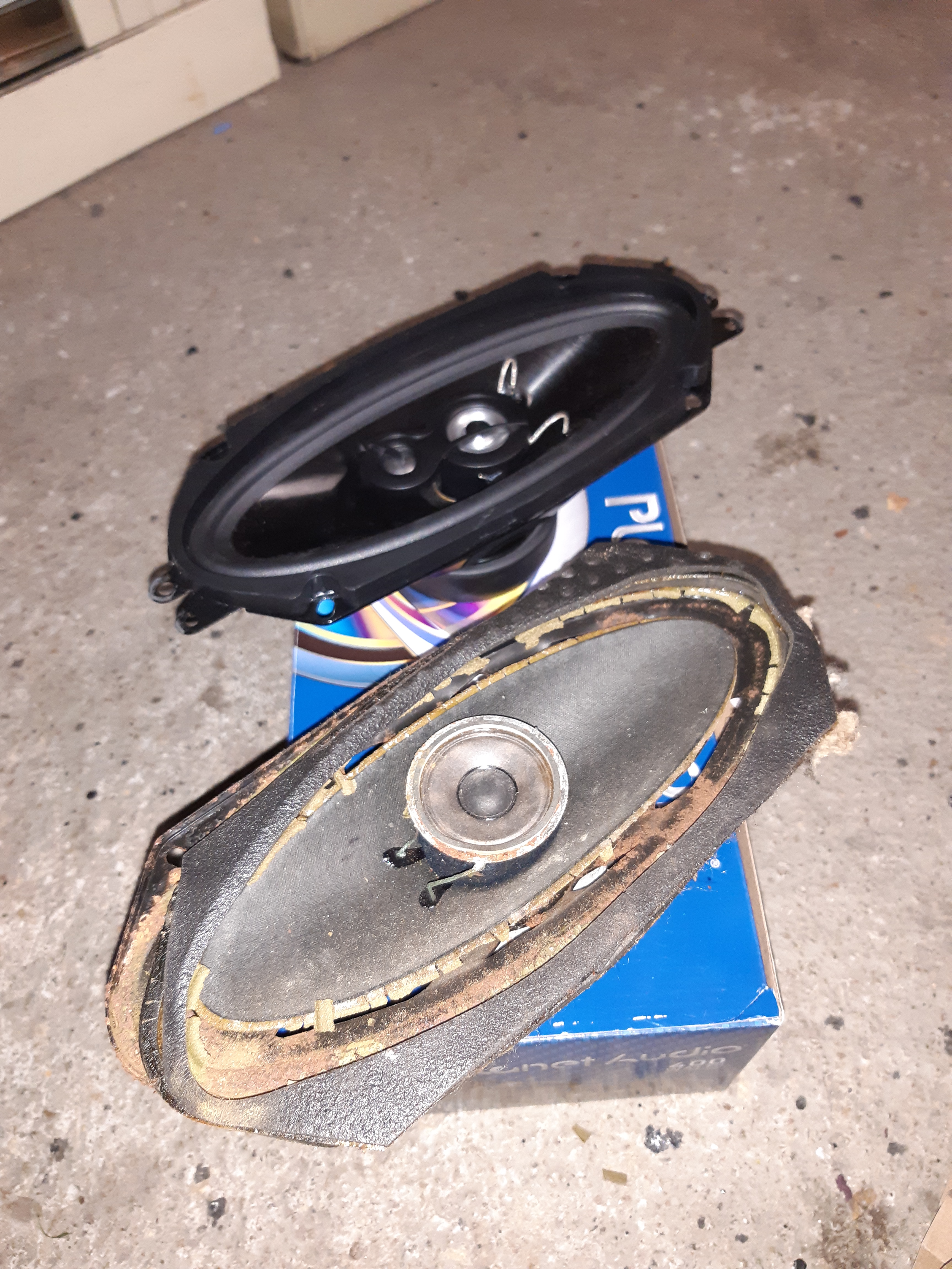

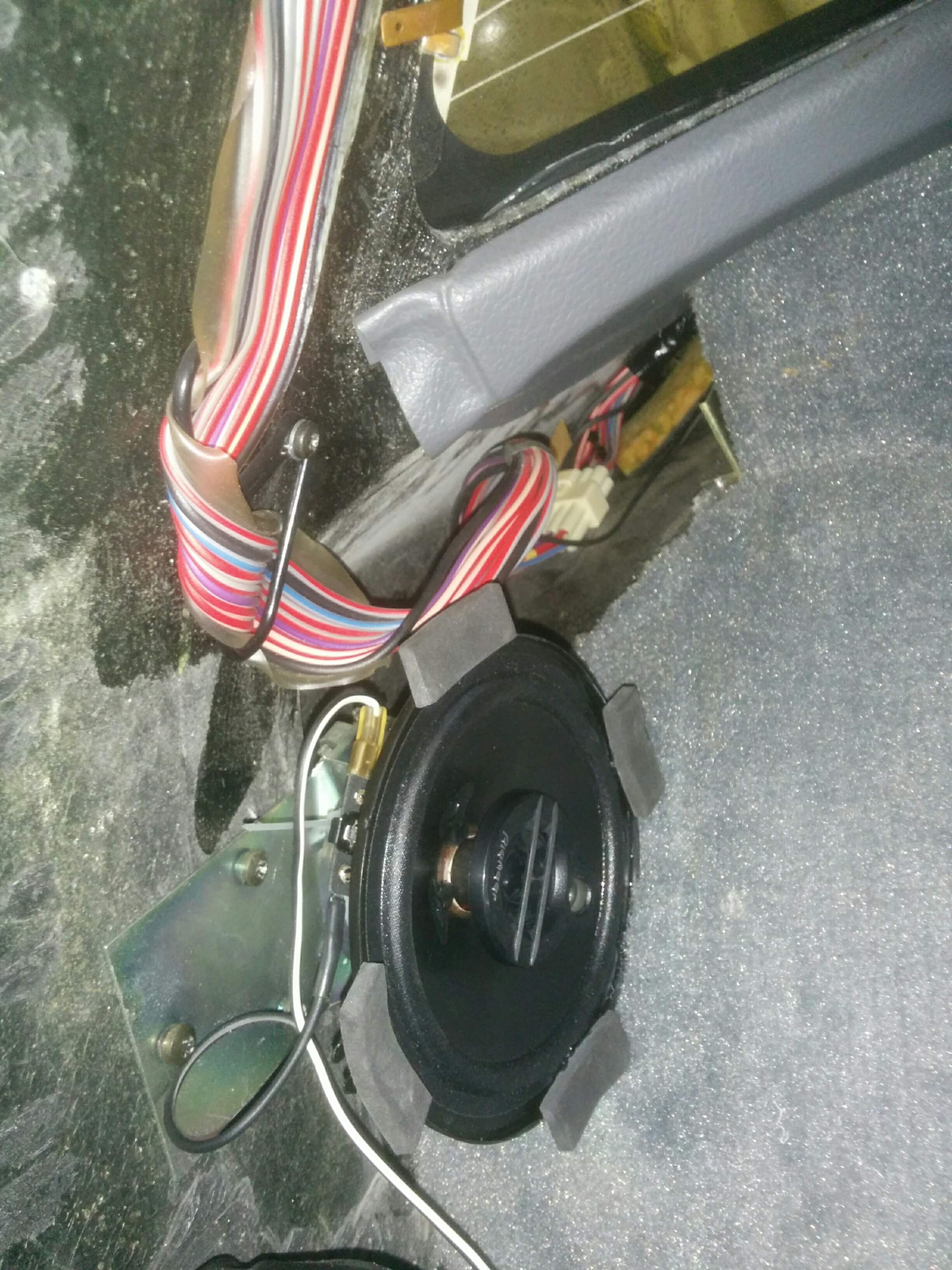

Hauts parleurs arrières changés !
Ça prends un peu de temps, mais ça c'est en effet mieux passé que je ne l'imaginais.

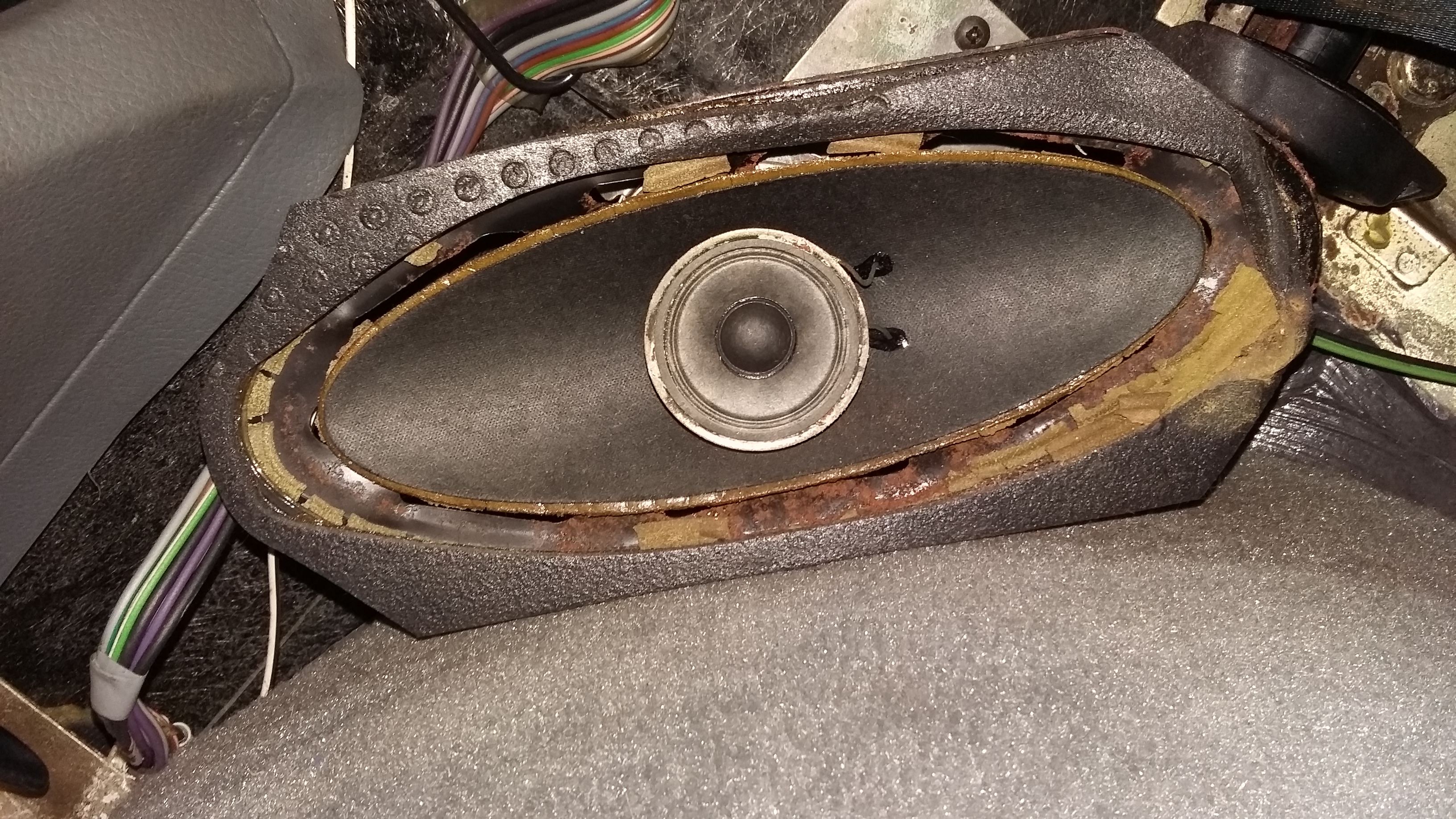

les hauts parleurs entaient dans un etat... inimaginables ! :roll:
Les nouveaux sont des trois voies qui grésillent bien moins, et qui sont donc plus agréables à écouter.

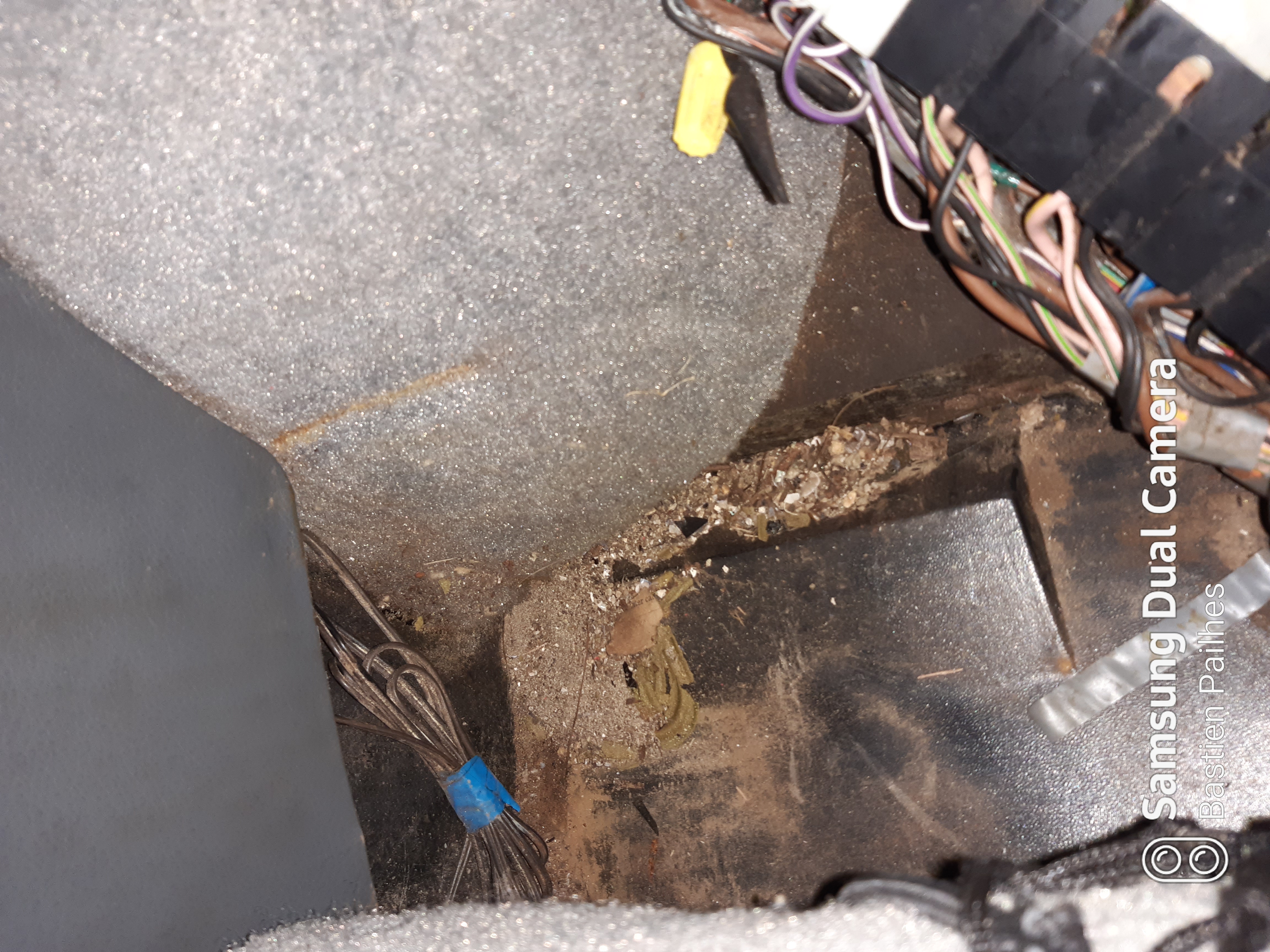

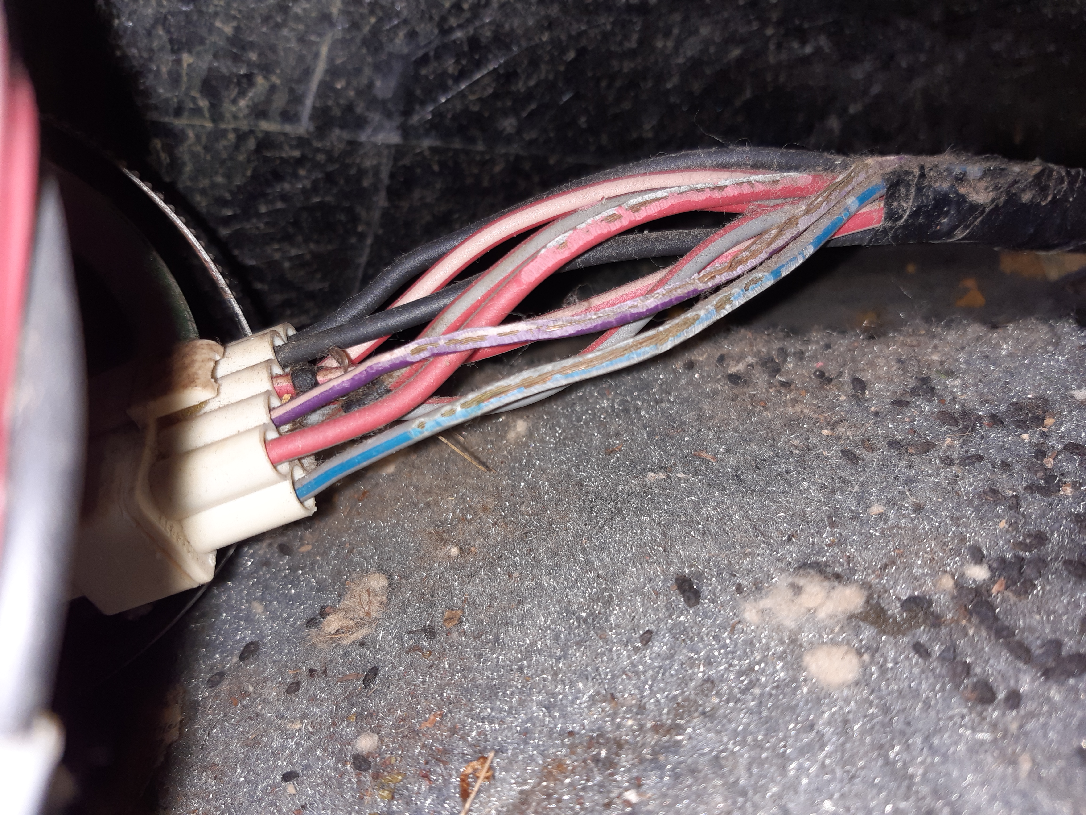

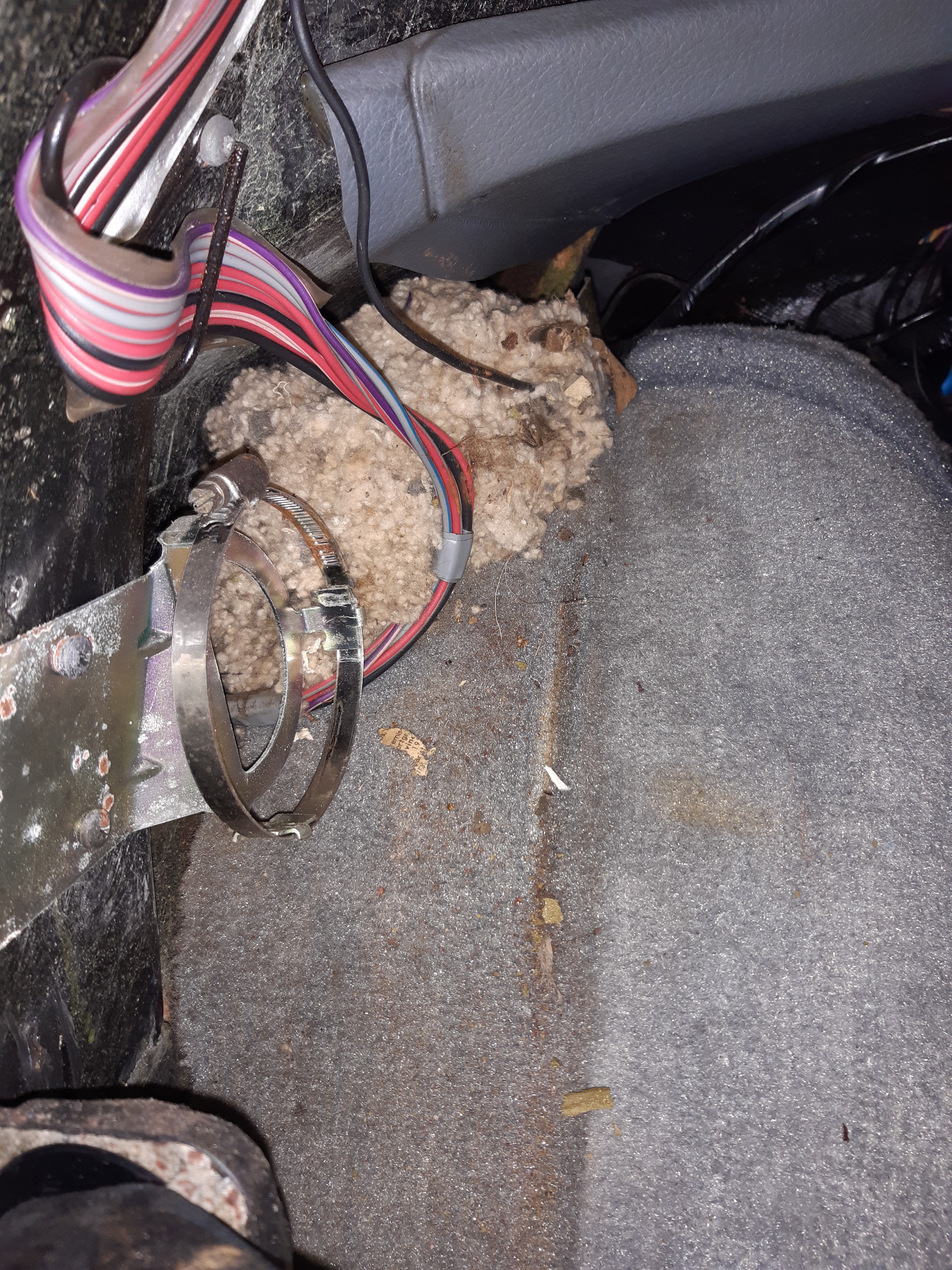

En démontant le panneau passager, j'ai découvert qu'une souris avait fait son nid derrière le HP. elle a bouffé quelques fils au passage...
Heureusement, cette conne à du rester en Caroline du Nord, car aucune trace fraiche de sa part :lol:

Tu les as acheté où tes hp ? Les miens sont à changer également.

tes câbles ont été rongé par une souris ?

Ah oui vache, il y avait du monde derrière :ios_17:

Ils ont juste rongé l'entourage des cables. Donc gaine thermo et c'est reparti !

Sinon j'ai commandé les miens sur Ebay US. Il y a une large gamme de 4x10 inch à tous les prix, alors qu'en Europe ca n'a pas l'air d'être une taille commune.

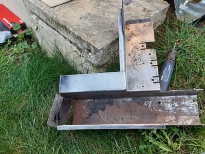

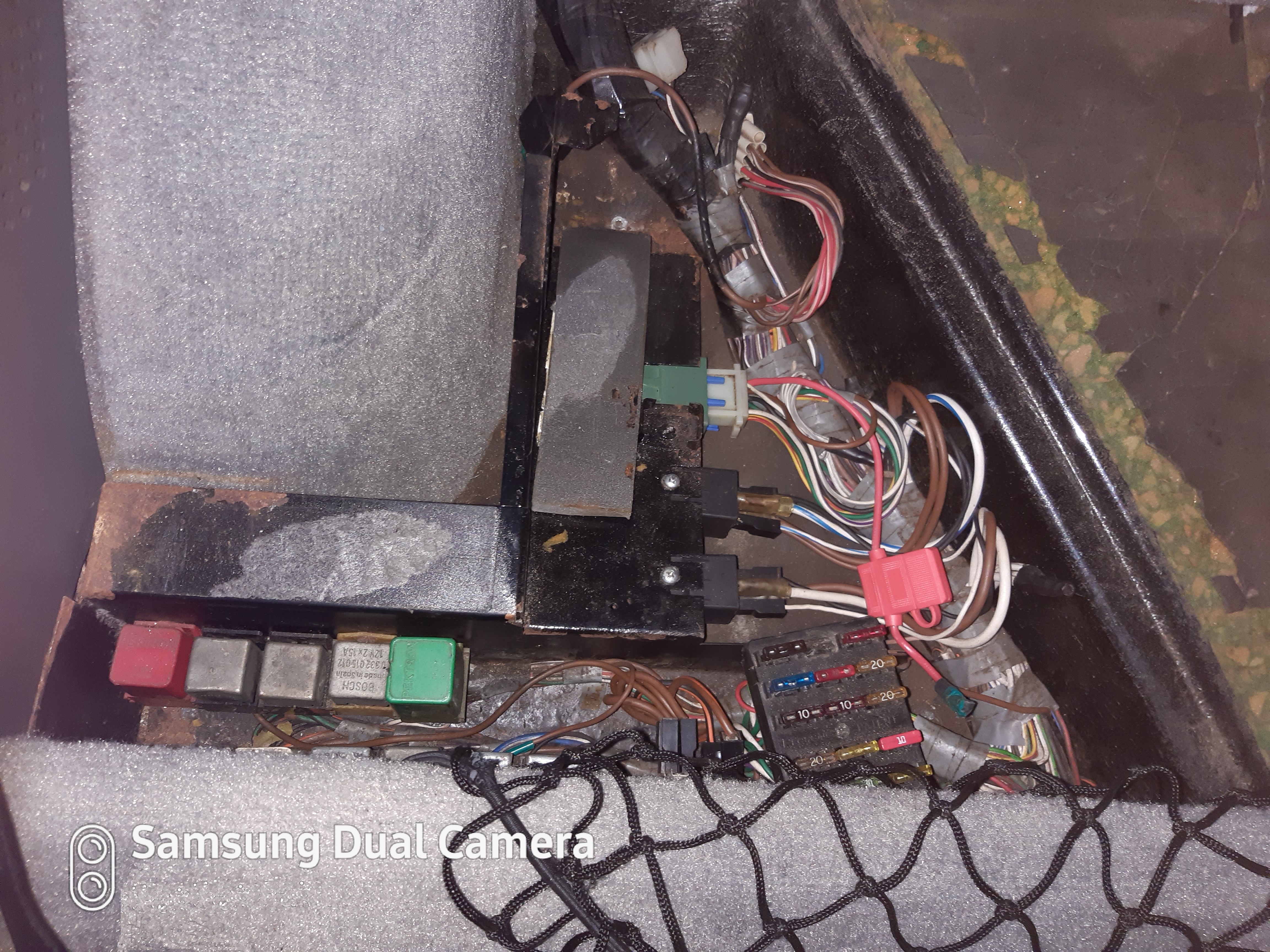

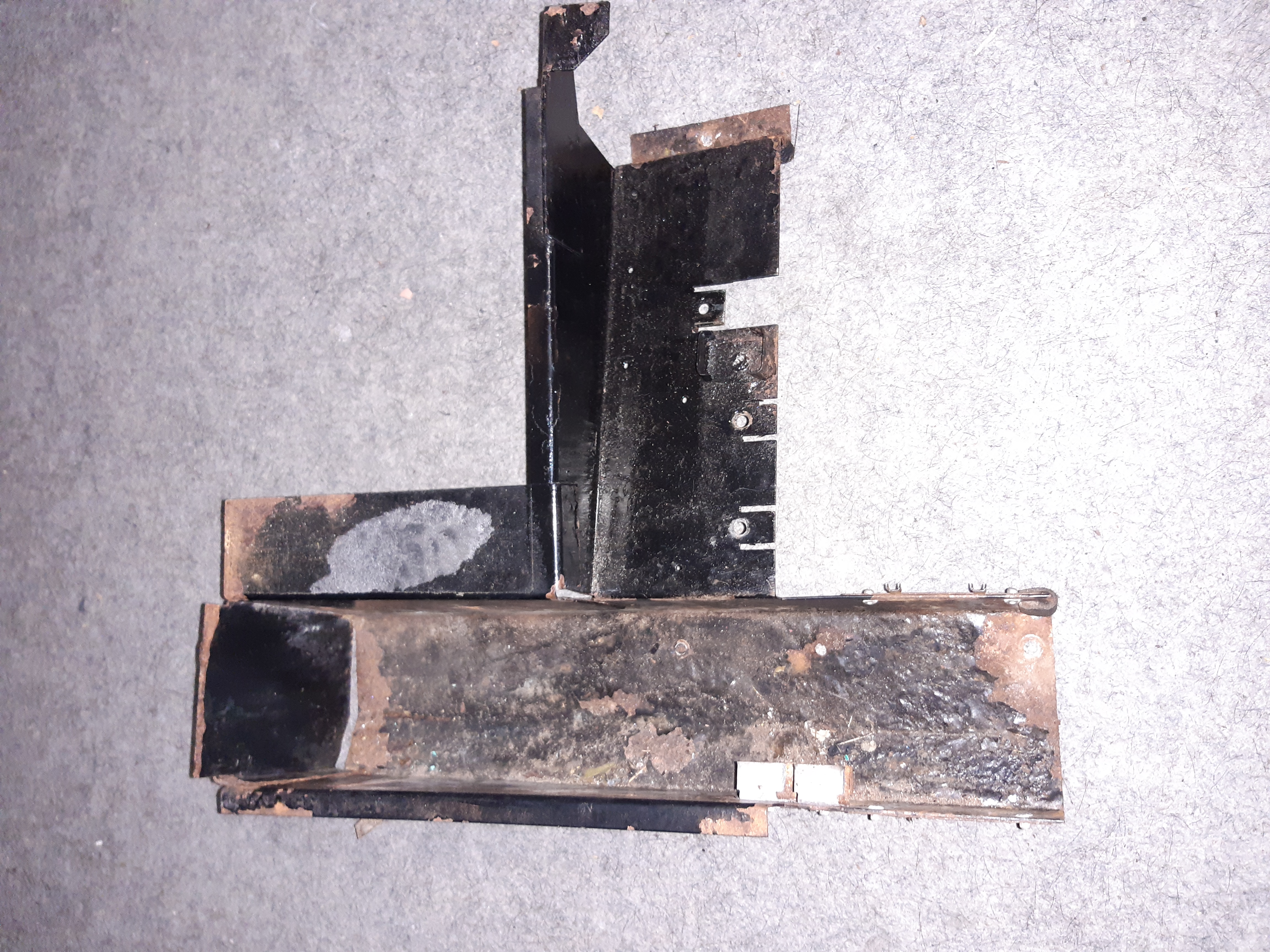

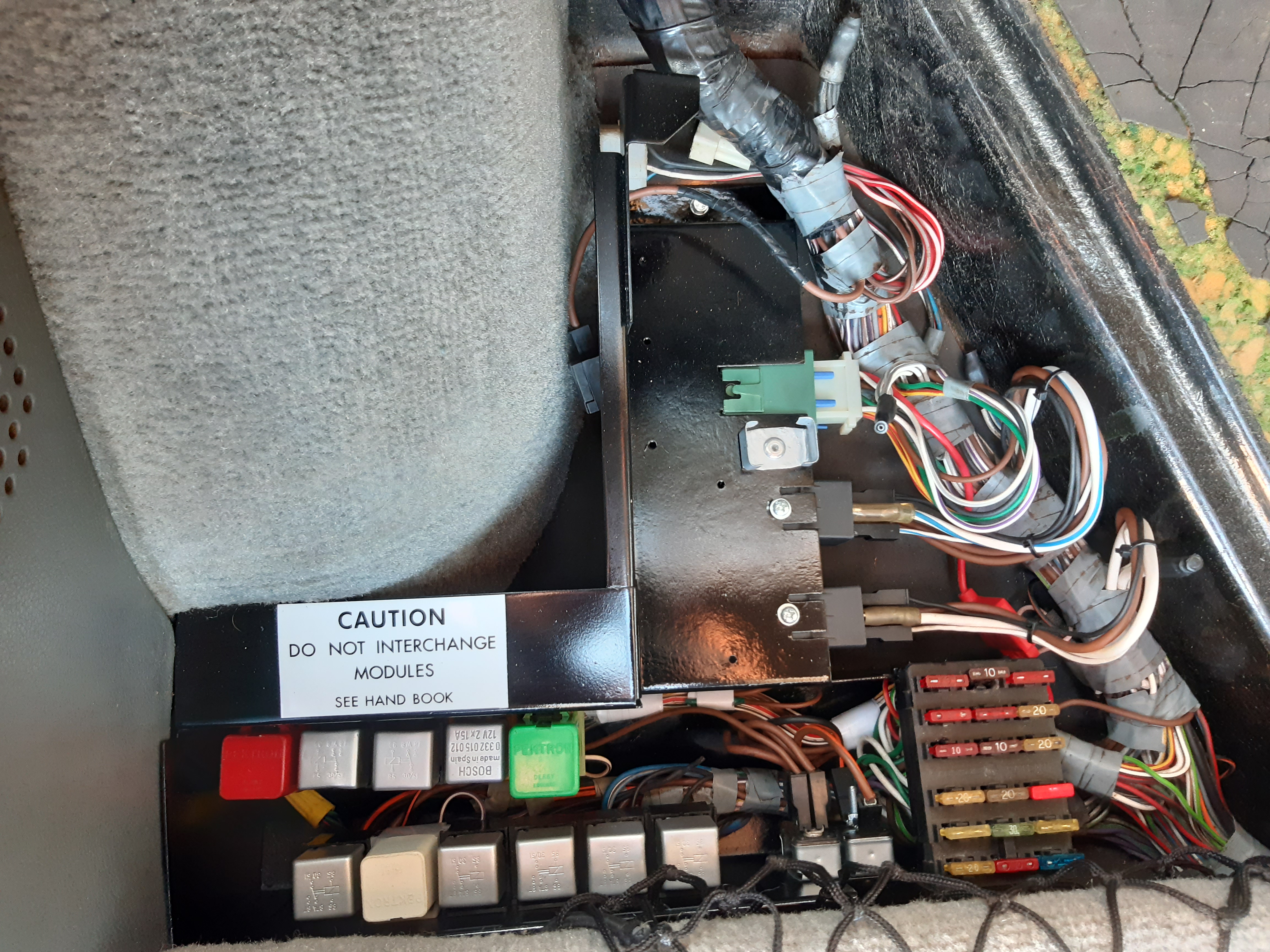

Du coup: réfection du compartiment relais que je n'avais presque jamais ouvert. :P
Après démontage, on donne un bon coup de nettoyage au compartiment, et aux fils.
Le support métallique à été gratté, poncé à blanc, apprêté, puis repeint.
Toutes les cosses ont été grattées, ou changées quand elles étaient trop pourries.
Les relais ont été nettoyés ( et même repeints, pour voir une meilleure mine... )
Et tout retrouve sa place !
Merci à Dimitri pour les nombreux conseils ! 8)
Plus aucune stigmate d'un quasi certain séjour dans l'eau... Ça à meilleure gueule et j'aurai la conscience plus tranquille lors des prochains trajets.
Ne me reste plus qu'à retrouver un module de centralisation, qui était absent déjà à l'achat...
Quand les magasins rouvriront, tous les fusibles seront changés par des neufs.

ah oui ça fait moins sortie de lac :ios_43:
