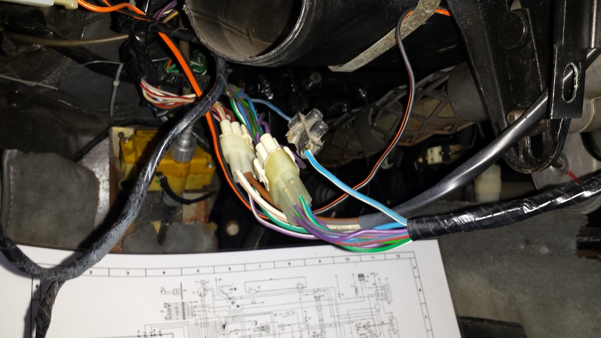

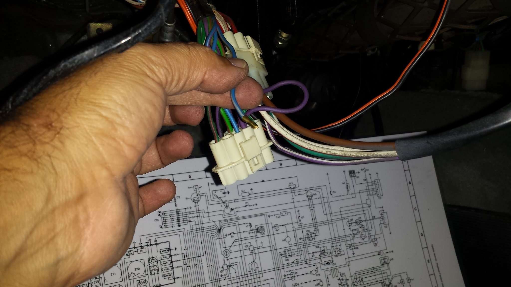

bon et bein après avoir démonté, nettoyé et testé le relais des feux de routes (qui fonctionne), j'ai enfin trouvé la panne....YOUHOU !!
Un faux contact du connecteur blanc sous le volant, en suivant le schéma électrique, j'ai trouvé le coupable (fil bleu et blanc)...
Le connecteur était cassé (cf photos)
Du coup petite réparation de fortune, en attendant de trouver mieux...
cosse cassée

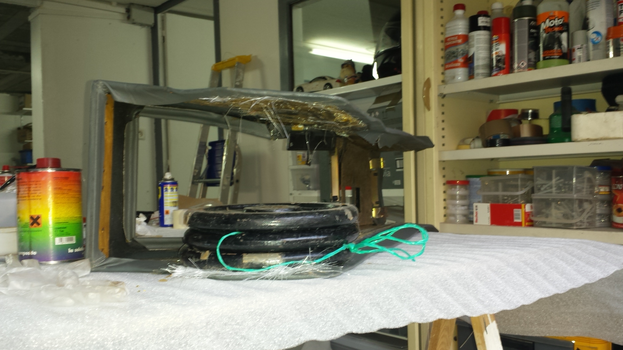

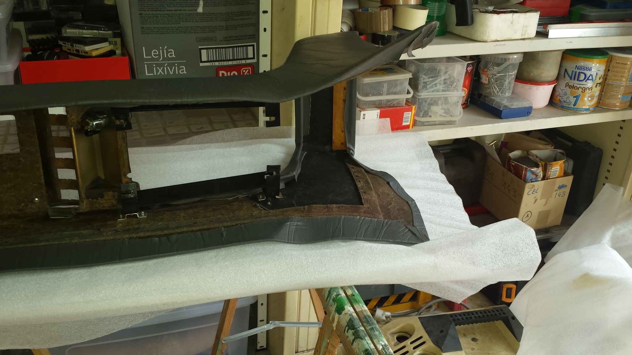

bon, après la "mésaventure" faux contact des feux de route, je poste une petite photo du redressement de la colonne centrale (j'ai utilisé de la fibre avec de la résine)
ça à l'air de fonctionner.
On verra ce que ça donne une fois le 2eme cotée fait.
